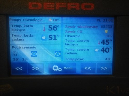

Witam cały czas szumi w pompie słychać jak się woda przelewa, czy tak ma być czy mam zapowietrzona instalacje ? poniżej film . oraz zdjęcie z ustawieniami , kaloryfery skręciłem na głowicy termo..na 2 i 3 mam 2 drabinki w łazienkach jedna zakręcona , podłogówkę te kurki na rozdzielaczach po skręcane prawie do końca prawie

ps. Moim zdaniem na piecu powinieneś utrzymywać min 60 stopni.
