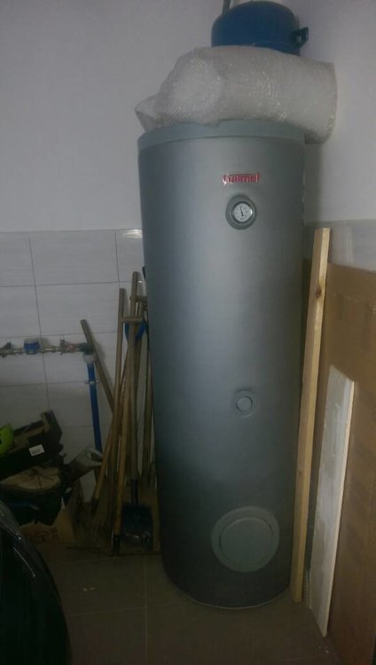

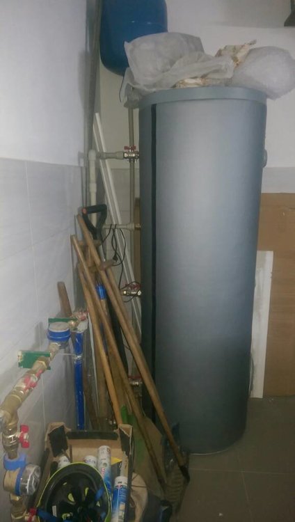

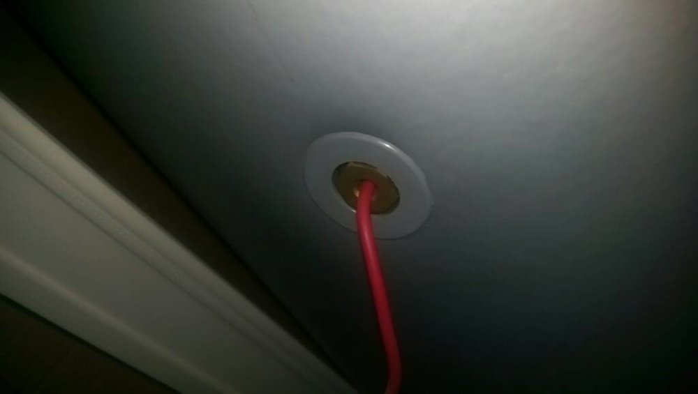

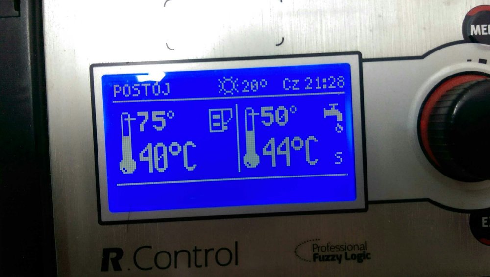

Aby osiągnąć maksymalną moc bojlera znaczenie ma też umieszczenie czujnika temperatury. Początkowo instalator umieścił czujnik na rurze powrotnej bojlera, nie było to dobre rozwiązanie bo temperatura na czujniku osiągała temp zadaną na sterowniku CWU nim ta faktycznie taka była. Obecnie przeniosłem czujnik pod ocieplenie w górnej części bojlera ale poza strefę płaszcza grzejnego. Moim zdaniem wyłącza się zbyt szybko dlatego planuję włożenie czujnika w połowie wysokości bojlera w miejsce przeznaczone na powrót cyrkulacji CWU tylko potrzebuję "mieszka pomiarowego" ( nie wiem czy to poprawna nazwa) 1/2 cala.
Nie wiem gdzie oryginalnie umieszczają czujniki producenci bojlerów, mój takiego miejsca nie posiada.
Mój zbiornik Galmet SLIM 26-301000 300litrów o średnicy dennicy 500mm ma spec gniazdo w dolnej części na czujkę no i generalnie jak już zagrzeje to ster pokazuje odczyt z czujki to samo co analogowy termometr umieszczony w górnej części zbiornika. Kiedy jest pobór wody termometr analogowy słabo reaguje natomiast ster pokazuje natychmiastową reakcję odczyt z czujki...
Raz czujka się wysunęła wtedy ster pokazywał głupoty i była duża rozbieżność pomiędzy pomiarami....
Zdjęcia powyżej...
Edytowane przez jackjj

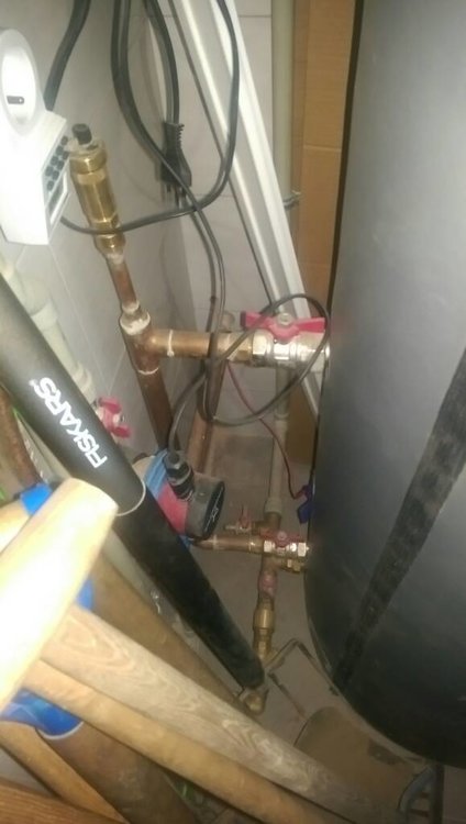

Ja mam 140L. Codziennie min 4os w domu - dwoje dorosłych i dwójka huncwotów. Zadana temp 53C, histereza 13C i zero problemów.
Latem grzeję cwu pelletem -grzałka elektryczna 2kW poszła w odstawkę (prąd nieopłacalny przy zużyciu średnio 3 do max 4kg /dobę).
Cyrkulacja - robiłem testy z określonymi czasami on/off i wyłączałem też pompkę na cały dzień. W każdym przypadku kończyło się to pretensjami żony, więc dałem sobie spokój i cyrkulacja zasuwa 5:30-22:00. Co ciekawe jak pompka była odstawiana to nie odnotowałem oczekiwanego zmniejszenia zużycia opału.
Poza tym, że jest mniejsze marnotrawstwo wody to dzięki cyrkulacji lepiej rozkłada się temp. w zasobniku.

Ja cyrkulację mam na osobnej czasówce - zegar 7- mio dniowy, a praca pompy wygląda tak - od 6 rano 10 min pracy i 20 min przerwy, koniec o 23 30
Na cyrkulacji pracuje pompa starszego typu - UP 15 -14 B prod Grundfosa, pobierająca 25W, co daje ok 4,5kWh /msc, czyli niecałe 3zł miesięcznie.
U mnie w ciągu dnia stale zasuwa, a odpoczywa po 22ej (nastawy czasówki pn-pt 5:30-22:00, weekendy 7:30-22:00) daje to koszt ~2pln/miesiąc (pompka 8W), a przy pracy ciągłej 24h byłoby 3pln z groszami. Przy dezynfekcji cyrkulacja jest więc odstawiona
Mniejsza ilość cykli załącz/wyłącz powinna też zwiększyć żywotność pompy.
Ja próbowałem pompę ERGA z LFP - ponoć tylko 3 - 9W ale była za słaba.
Mam sporą cyrkulację - ponad 20 m długości rury cyrkulacyjnej, te zabawki elektroniczne nie dają rady

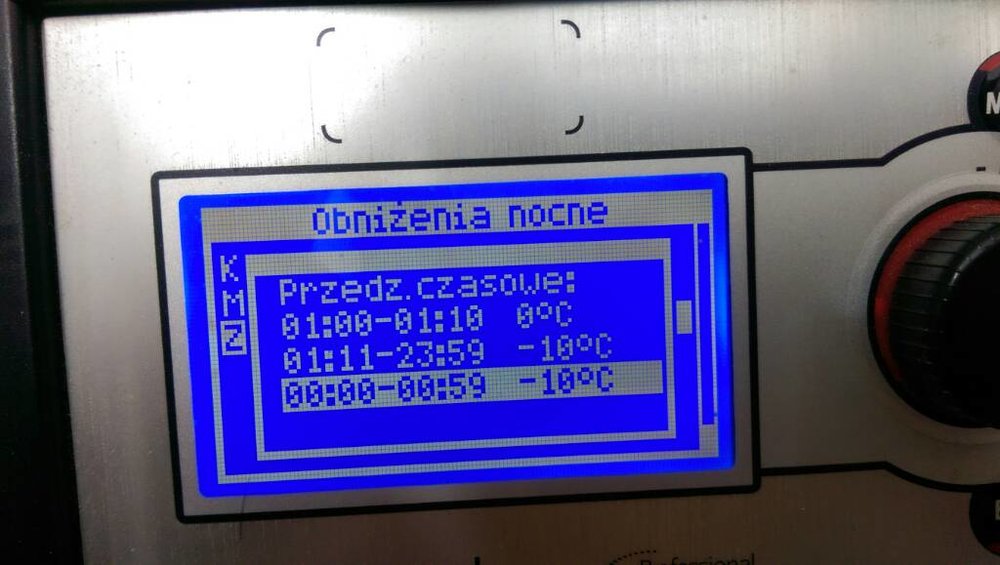

Patrol chce zrobić od 1:00 do 1:10 dezynfekcję na 60 ° C z soboty na niedzielę
Zobacz czy dobrze ustawiłem?
Dla niedzieli i dni powszednich
Dla soboty

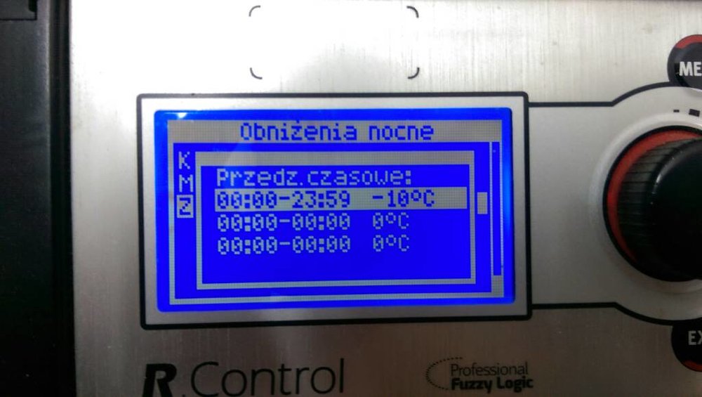

PS. Mam teraz ustawione cwu na 60°C z obniżeniem o -10°C
PS. A tu moje spalenie od samego początku...
jedna rzecz mi umknęła - sterownik pomija przedziały czasowe z wartościami 0C czyli dla soboty 1:00-1:10 musi się pojawić chociaż -1C;
druga sprawa - definiowanie przedziałów czasowych należy rozpoczynać od 00:00
i ostanie - zakładam, że nie zawsze 10min wystarczy na podbicie do 60C, więc może zajść potrzeba wydłużenia tego przedziału czasowego
ostatecznie dni powszednie i niedziele masz ok, a dla soboty dałbym tak:
00:00-00:59 -10C
01:00-01:20 -1C
01:21-23:59 -10C
tym jednym stopniem nie ma co się przejmować, bo z reguły i tak dobije do tych 60C (a na 100% tak będzie, gdy parametr "wydłużenie czasu pracy pompy CWU" jest różny od 0)
najlepiej jak zrobisz sobie taki test w ciągu dnia, w momencie, gdy temp zasobnika osiągnie minimum i kocioł będzie się rozpalał, wtedy ocenisz ile minut potrzeba do osiągnięcia 60C.

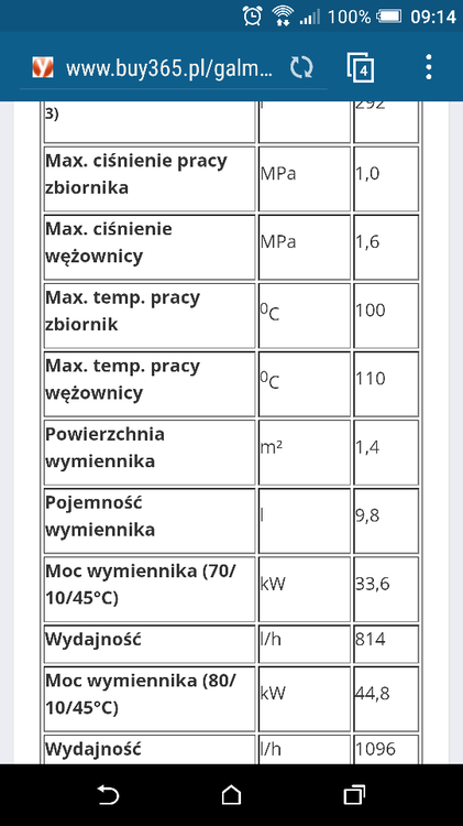

Nie rozumiem czemu w specyfikacji zbiornika są podane dwie moce i dwie wydajności? Podpowie ktoś?
Moc dla 70/10/45 - 33KW
Oraz
Moc dla 80/10/45 - 44KW
Do tego jest napisane :
Możliwość montażu grzałki elektrycznej na dwóch wysokościach zbiornika, w otworze rewizyjnym w dolnej części lub w mufie 6/4” usytuowanej w połowie wysokości zbiornika, co pozwala w razie mniejszego zapotrzebowania na wodę użytkową ogrzewać tylko połowę zbiornika
Czy to znaczy że można go grzać do połowy czy to tylko chodzi o opcję z prądem?
http://www.buy365.pl/galmet-sgw-s-slim-300l-26-301000,id1279.html
O różnych mocach było już w poście #6 i wyjaśnienie #7
Tak, ciepła woda gromadzi się na górze zasobnika i praktycznie jest grzana warstwa nad grzałką
Jak masz 1 wężownicę to niestety masz grzany cały obszar w którym jest wężownica, jakbyś miał dwie wężownice to wtedy możesz grzać zasobnik częściowo
