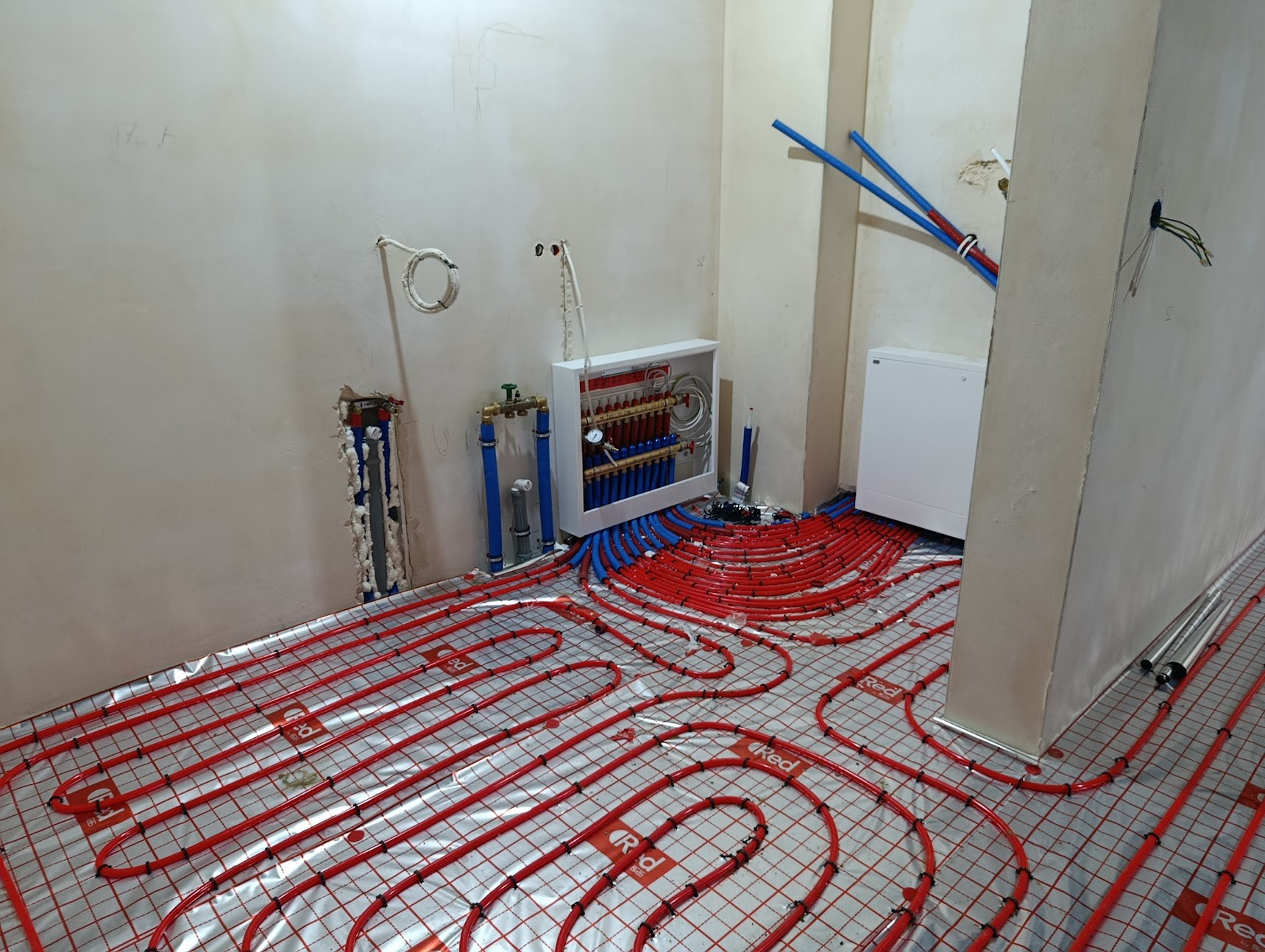

W kotłowni mam 2 skrzynki i będą jeszcze jakieś "sprzęgła". Nie mam grzejników, podłogówka 100% ok 190-200m2 na jednym poziomie (parter)
Który z tych wyżej będzie cacy i moc 20KW będzie wystarczająca przy zbiorniku 200l? Dziękuję
