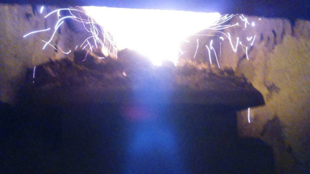

Witam czy ktoś na forum używa tego Groszku podzieli się ktoś doświadczeniami mam ustawienia
30 s podawania
6 min przerwy między podawaniami
Siła nadmuchu na 5 że skali 12
Temp kotła 42
Krotnosc 3 przerwa w podtrzymaniu 20 min
Czy ktoś pomoże bo ja już nie mam siły na ten groszek w tym sezonie nie wypala się na pył tak jak było w poprzednich sezonach

Jaki masz palnik i sterownik oraz moc kotła ?
Sterownik titanic moc kotła 10 bo za dużo metrów nie ma nie całe 100 a rodzaju palnika niestety nie wiem ale mam foto
Zmieniłem czas podawania i przerwę tak jak wyżej podane czyli 5 na 47 i dmuchawe mam otwarta na około 2 cm i siła nadmuchu na 5 z skali 12 i temperaturę zadania na 48 podniosłem i czekam na efekty mam głęboka nadzieję że Będzie lepiej ze spalaniem
Na zdjęciu wygląda to jakbyś miał za duży nadmuch.
Zmniejsz go na minimum przy którym dmuchawa ma jeszcze spręż i jeśli zacznie się przesypywać niespalony węgiel stopniowo otwieraj przesłonę, jeśli otworzysz maksymalnie i nadal będzie przesypywać wtedy po 1 oczku zwiększaj moc nadmuchu aż przestanie.
