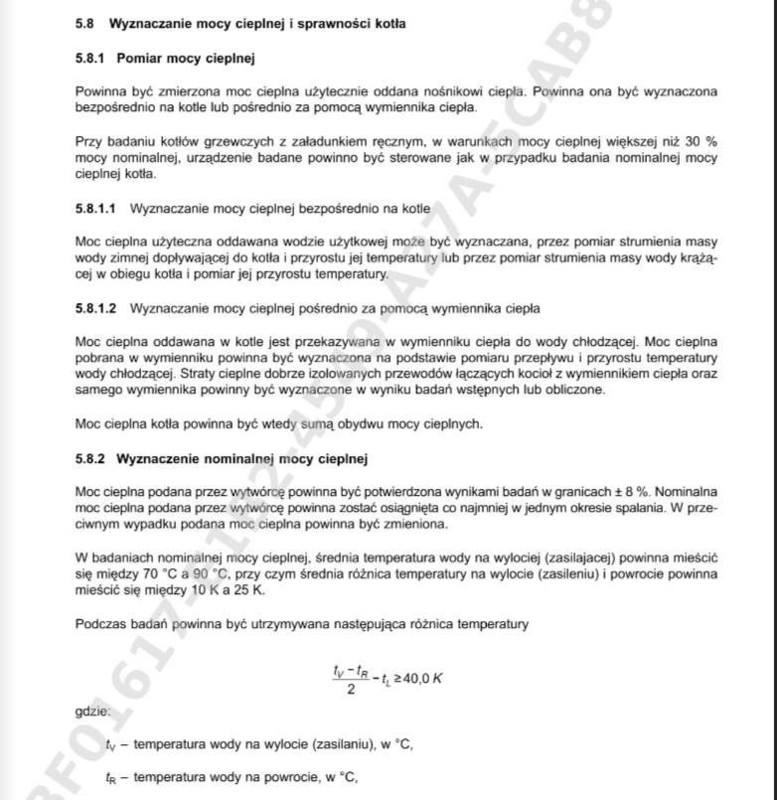

Poczytaj co o mocy kotła i jej pomiarze podaje norma 303-5:2012
Znam wytyczne tej normy. Wg normy +-8% od podanej przez producenta mocy. Wg normy. Ale faktycznie kocioł nie osiąga takiej mocy np gdy biorę pod uwagę model swojego. 18 i 16.6kw

Czy sprawdzasz tą moc w warunkach zgodnych z normą, czy w warunkach domowych?

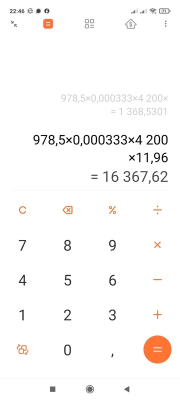

Wstawiłem tu sprawozdanie z badań kotła. Wg mnie jest to bardzo naciągane badanie. Niby wyszło 16.6kw z wody. Przy moich obliczeniach niecałe 16.4kw. Po drugie moc paleniska to 18.28kw, a nie 18kw. I wynik dokładnie mieszczący się w normie -8% 18kw>16.6kw😝
