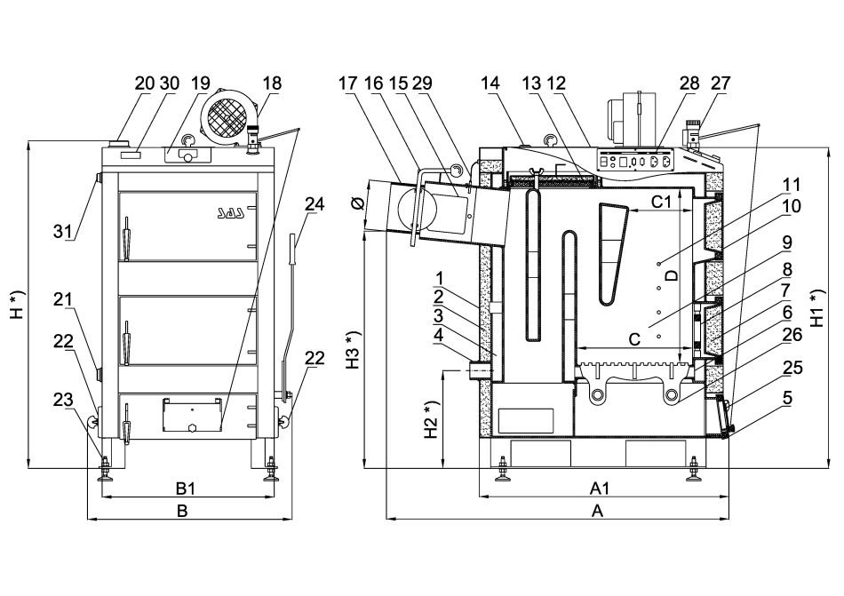

wachlarz Opublikowano 8 Stycznia 2016 #1 Opublikowano 8 Stycznia 2016 Witam!Jestem dwudziestojednoletnim studentem i mam ogromny problem. Jest to mój trzeci sezon grzewczy i powiedziałem Sobie TYLE. Już przechodzę do meritum. Dom posiada trzy kondygnację(330m2). Każda kondygnacja "dzieli się na pół". Są takie półpiętra.Ogrzewam tylko środkową kondygnację(mieszkalną, 110m2). Temperatura jaka jest osiągana rano po prostu zwala mnie z nóg. Dziś po wstaniu na termometrze widniało 11stopnii(sic!). Moje umiejętności w paleniu najwyraźniej są fatalne. Posiadam piec SAS NWT; 14kW. Jest to piec zasypowy.Wczoraj po trzech godzinach od jego zasypania(Drewno by się rozpaliło, trzy "Większe" kawałki drewna oraz 3 łopatki węgla.) pieć osiągnął temperaturę 31,5. Na piecu ustawione było 54. Normalnie palę tak, że na piecu mam 50stonii i podkładam co około 3-4 godziny.Czytając to forum wniosuję, że Wy zasypujecie piece całe? Całe węglem?Na domiar złego w całym domu kaloryfery działają tylko do połowy(górna grzeje, dolna nie). Ogrzewanie podłogowe również nie działa. Jak uważacie, instalacje jest spieprzona czy 90% problemu lezy po mojej stronie?Pozdrawiam!
efiksowy Opublikowano 8 Stycznia 2016 #2 Opublikowano 8 Stycznia 2016 1253 piec gorne czy dolen spalanie? palisz od góry czy od dołu? masz pompe w układzie? kiedy czyściłeś kocioł, kiedy czyściłeś komin, może warto zacząć od czyszczenia?
wachlarz Opublikowano 8 Stycznia 2016 Autor #3 Opublikowano 8 Stycznia 2016 Na 90% piec dolnego spalania.Palę od dołu.Ma pompkę(LFP Leszno type 25POr40A).Komin czyściłem kilka dni temu, kocioł z sady również.
automatyk Opublikowano 8 Stycznia 2016 #4 Opublikowano 8 Stycznia 2016 masz dmuchawe przy tym kotle ??? rozpal od dołu drewno pier i zobacz czy dmuchawa wogóle podaje powietrze
wachlarz Opublikowano 8 Stycznia 2016 Autor #5 Opublikowano 8 Stycznia 2016 Tak, dmuchawa jest i powietrze podaje. Zawsze rozpalam na opcji "rozpalanie" i tam już dmucha. Dość dobrze.
Gredy Opublikowano 8 Stycznia 2016 #6 Opublikowano 8 Stycznia 2016 No nie ,dolniak to, to nie jest na pewno :/ Aczkolwiek prawdopodobnie można by było z niego zrobić dolniaka ;) NA początek rozpal w tym piecu od góry ,zobaczysz czy będzie jakikolwiek lepszy efekt. Nie bardzo rozumiem z tymi kondygnacjami ,pół pietrami. O co chodzi ? Ty mieszkasz na środkowej kondygnacji 110m* ,piec gdzie masz ?? w piwnicy ,czy na tym poziomie ,gdzie mieszkasz. Reszta pięter jest zamieszkała?? Czy są ogrzewane? Bo raczej ty nie grzejesz tym kociołkiem 330m* Piętra ,pół piętra,mieszkania, są od siebie oddzielone. Rozumiem że jest jakaś klatka schodowa i każde mieszkanie ma swoje ocieplone drzwi ? Każde mieszkanie ma własne ogrzewanie ?

tommy07 Opublikowano 8 Stycznia 2016 #12 Opublikowano 8 Stycznia 2016 Weź chłopie rozbujaj kociołek na 70-80 stopni i potrzymaj kilka godzin niech się dom rozgrzeje bo tak jak piszesz to na 50 podniesienie temperatury zajmie ci do poniedziałku
Animus Opublikowano 8 Stycznia 2016 #13 Opublikowano 8 Stycznia 2016 W załączniku jak wygląda dom i jego ocieplenie. Po 6 godzinach grzania na 52stopniach jest 15,1. Czyli 4 stopnie urosło. Musisz palić cały czas przez kilka dni wtedy ten durszlak "złapie akumulację" potem raz dziennie jak nie będzie mrozu ,kto płaci za ten opał ? :D
wachlarz Opublikowano 8 Stycznia 2016 Autor #14 Opublikowano 8 Stycznia 2016 Za drewno nic. Węgiel ja niestety. Około 2 tony idzie na sezon.Zastanawiam się, czy dokupić miał. Jak sądzicie?
tommy07 Opublikowano 8 Stycznia 2016 #15 Opublikowano 8 Stycznia 2016 Nie papraj sie miałem w tym piecu ile włożysz tyle wyjmiesz a guzik ogrzejesz Pamiętam jak u kumpla robiliśmy imprezę w niezamieszkałym domu to z 7 stopni do 20 doszliśmy w około 10 godzin , kociołek stary dolniak szedł jak rakieta na 80 stopni i wyżej ale sukces został osiągnięty

panczo88 Opublikowano 9 Stycznia 2016 #18 Opublikowano 9 Stycznia 2016 Masz taki sam dom jak ja.Tylko,że ja mam jeszcze poddasze do grzania.Powiem Ci tak ja po powrocie z gór musiałem 3 dni ostro hajcować temp ustawiona na 70stopni,żeby dom nabrał temperatury.Mój piec to 18kw dolniak.Sciany mam nie ocieplone tylko okna wymienione.Miałem to dupy sobie nie zawracaj tylko dobry węgiel i ogień :)
czystepowietrze Opublikowano 9 Stycznia 2016 #19 Opublikowano 9 Stycznia 2016 zatkaj górny przelot i pal od dółu zrób sobie palnik szamotowy i pal ciągle na 70 80 stopni
856218 Opublikowano 9 Stycznia 2016 #20 Opublikowano 9 Stycznia 2016 Sprawdź na którym biegu pompka chodzi , na 1 i na grawitacji u mnie dół grzejnika jest letni , na 2 biegu już cały jest gorący
HAN Opublikowano 9 Stycznia 2016 #21 Opublikowano 9 Stycznia 2016 na każde półpiętro z 10-15 studentów lub studentek i będzie cieplej i na opał coś dodatkowo wpadnie...
gruchaa Opublikowano 17 Stycznia 2016 #22 Opublikowano 17 Stycznia 2016 Grzej cały dom. Dobrze rozpal, 70-80 stopni i nagrzej mury. Mam tego SASa od 9 lat i bez żadnego przerabiania na górne spalanie. Bez dmuchawy go rozpalaj, szkoda prądu.
