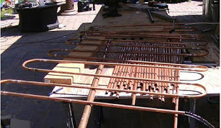

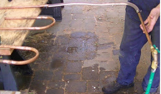

Kolektor zajmuje około 20 m2 na ścianie. Aby zwiększyć moc kolektora rurki zostały pozaginane na kształtowniku który wykonasz w prosty sposób. Odstęp między rurkami 18-20cm. System zbudowany jest 6 pętli które są podłączone do jednej szyny poprowadzonej do zbiornika CO. Oczywiście domowym sposobem wykonaliśmy próbę szczelności każdej z pętli.

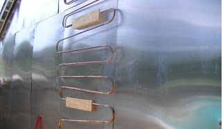

Po wykonaniu pętli kolektora i ich sprawdzeniu zaczynamy montaż na ścianie budynku. Ja ociepliłem budynek oraz co ważniejsze do płyty psb przymocowałem blachę ocynkowaną po czym zabrałem się za montaż kolektora. Mocowałem blachę wkrętami. Po przymocowaniu kolektora pomalowałem wszystko na czarny mat.
Po wykonaniu tego typu kolektora. Zostaje tylko zamontowanie plexiglas komorowy podłączenie instalacji

Każdy robi samoróbki jak uważa. Kolektor był robiony na ścianie domu nie na dachu. Nie osiąga wysokiej mocy.
Ściana musiała zostać ocieplona i wzmocniona. Dom mieści się w górach jest stary. Został zbudowany głównie z drewna.
Ściany drewniane, fasada w połowie drewniana. Staramy się go trochę modernizować. Nie mieszkamy w nim cały rok.
Biorąc pod uwagę, że temperatura nie jest zbyt niska w tym roku. To się nawet sprawdza.
