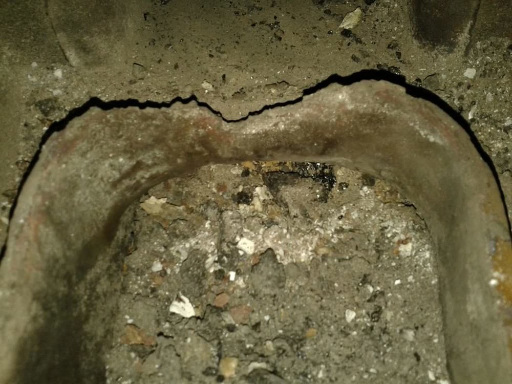

Uszkodzony Palnik Ekoenergia - Jaka Przyczyna?
Może to być spowodowane przez powietrze dostarczane przez otwory antyspalinowe?

Może też masz jakiś mocny opał, siakieś wesołe czy inne pieklorze z bobrka, dobrałeś sobie 1:10 albo 1:12 i słabo dmuchasz...
wówczas może być tak,że tymi szczelinami to już leci mniej powietrza jak dziurami powietrza antyspalinowego. Te szczelinki są wąskie a dziury na powietrze anty-spalinowe w ilości szt.4 w nowszych odlewach są wielkości małego, kobiecego palca, więc takie chuchanie łatwiej idzie tam po ślimaku jak do głowicy a jak rozciągnąłeś dawki, to pali się nisko i przez ten tunel po tej wylizywanej ściance...
To takie moje gdybanie. W każdym razie widać,że ta ścianka jest przegrzana, zatem to nie jest wada materiału.

To jakie proporcje są właściwe? Bo wszystko zrobiłem zgodnie z zaleceniami forum i instrukcji obsługi.żar nie schodził mi w głąb palnika,groszek dobry,kocioł w podtrzymaniu był bardzo krótko pracował na ustawieniu 1 do 8. Przecież te parę miesięcy to symboliczny okres pracy.Co radzisz długo to wytrzyma czy trzeba wymienić? Może zgłosić to na gwarancji przecież od czegoś ona jest.może to wada konstrukcyjna o której się nie pisze?przecież przez otwory antyspalinowe nigdy nie powinno przedostawać się więcej powietrza niż przez dysze nadmuchowe.

Palnika jeszcze nie uszkodziłeś, na chwile obecną tylko go przegrzałeś i mocniej "zużyłeś" od strony kosza.
Nie wiem czym palisz- zmień może węgiel albo wymieszają z czyms słabszym np. zwykłym jaretem? W każdym razie jak niczego nie zmienisz, to pewnie go ostatecznie uszkodzisz.
Już wcześniej mówiłem, że osobiście bym zostawił tylko 1otwór tamtego powietrza a resztę trwale zakleił/zaspawał.
Dalej parametry pracy i rodzaj węgla.
Ja zostawiałem jeden ze środkowych, konkretnie drugi od montażu dmuchawy (nie wiem z której strony palnika masz dmuchawę)

Ja właśnie zostawilem tylko jeden otwór otwarty zgodnie z radą pieklorza i z moich obserwacji wynika że spadły o około 15 st. przy tych samych parametrach podawania i nadmuchu.
To dziwne bo to powietrze co przedostawalo się poprzez te 4 otwory, idzie teraz tylko kanałem powietrznym (gorą) , wiec teoretycznie nie powinno to mieć wpływu na temp spalin gdyż dostarczamy taką samą ilość powietrza do spalania jak i spręż.
Ja mam wrażenie ze przez zaślepienie tych otworów powietrze wreszcie trafia tam gdzie powinno,wcześniej przez te otwory dostawało się więcej powietrza i powodowało to powstanie dyszy powietrznej między ślimakiem a koroną retorty.to spowodowało takie wypalenie jak u mnie.znaczny wzrost temp. w jednym miejscu.myślę ze powodowało to też większą temp. spalin.

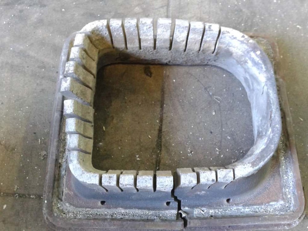

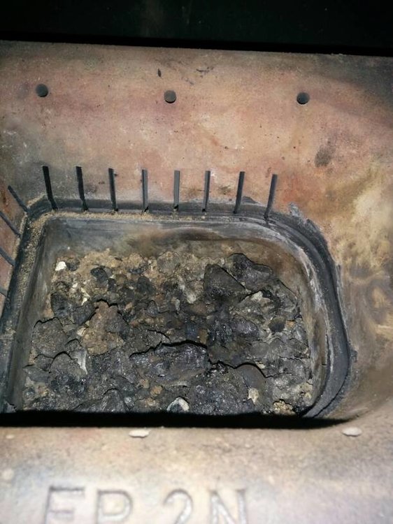

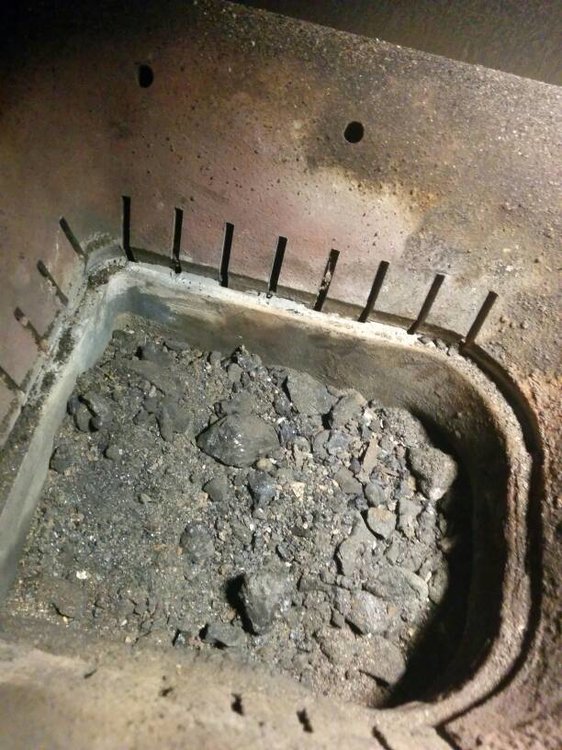

A tu zdjęcie retorty poczatek sezoneu czyli z 4 miesiace temu wszystko uszczelnione d254b2f25e3ac90b21fe2ee7e8ae149c.jpg a tu stan obecny d341e1816c885d237dd5795bbeb53728.jpg widać zmianę i początek wypalania z prawej strony korony tam gdzie przedostaje się powietrze antyspalinowe

Ładnie sie porobiło w porównaniu do tego co pokazałem w pierwszym poście. Domyślam się że to przez te otwory antyspalinowe tak sie wypaliło. Same koszty, w tymi piecami na ekogroszek. Przecież to nie jest dopracowane, porażka.

Kolego miałem podobny problem po uszczelnienie korony od dołu, po tym zabiegu palnik nagrzewal się tak że aż świeciło, nie można uszczelniac od dołu ponieważ tworzą się zawirowania powietrza i źar cofa się do podajnika.po usunięciu uszczelnienia następnego dnia wszystko ok.widze że u ciebie już za późno.
