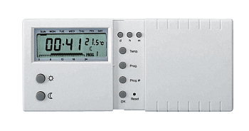

Chodzi mi o termostat pokojowy (jak na zdjęciu poniżej)  który steruje piecem - włącza / wyłącza go w zależności od temp panującej w pomieszczeniu.
Moje pytanie brzmiało czy termostaty nie bedą się wzajemnie wykluczały ?
No i do tego dochodzi kwestia elektryczna - obciążenie styków. Czy podłączenie czterech termostatów jest bezpieczne ?

Mozesz je wszystkie podlaczyc rownolegle i nic sie nie stanie. Gdy ktorykolwiek z nich zglosi zadanie "wlacz" to kociol wystartuje.
Pytanie tylko co to ma dac?
Temperature w kazdym z pomieszczen i tak pilnuje "od gory" glowica termo, wiec pomieszczen nie przegrzejesz.
Zuzyci gazu bedzie rowniez identyczne.
Podłaczałeś już w taki sposób kilka termostatów ?
JAkiś zabezpieczeń obciążeniowych nie trzeba zastosować ?
Co się stanie jeśli jednocześnie każdy z termostatów zgłosi zadanie włącz ? (zwarcie obwodu w każdym z termostatów)

Piszesz o termostatach przez co rozumiałem zawory termostatyczne na grzejnikach.Całkiem inaczej wygląda sprawa z termostatem pomieszczenia, bo to czy można podłączyć kilka zależy od sterownika kotłowego. W kotle Vitogas jest zastosowany Vitotronic 100 czyli sterownik stałotemperaturowy. Współpracuje standardowo z jednym termostatem pomieszczenia. Czy będzie współpracował z kilkoma? Tego nie wiem i przed zakupem 4 termostatów proponuję zasięgnąć porady pomocy technicznej producenta, z materiałów które posiadam wynika że tylko z jednym. Jak ktoś potrzebuje sterować temperaturą w 4 pomieszczeniach to powinien poczytać o ogrzewaniu strefowym ale kocioł musi być sterowany pogodowo a najprostrzym rozwiązaniem dla kotła sterowanego stałotemperaturowo są zwyczajme grzejnikowe zawory termostatyczne.
Jak gdziekolwiek zapytam o ogrzewanie strefowe to wszyscy nauczeni są że ogrzewanie strefowe wymaga kilku obiegów grzewczych. Każda strefa włączana jest przez osobny termostat. Prawie pół godziny zajęło mi aby wytłumaczyć na infolinii co chcę osiągnąć. Koleś niby był z działu technicznego. Po tym doświadczeniu teraz aby przekazać osobom postrzegającym problem w ten sposób jak ten koleś z infolinii muszę mówić że ja nie chcę sterować temperaturą w 4 pomieszczeniach w sposób niezależny. Muszę im mówić że ja chcę tylko i wyłącznie włączać/wyłączać (będąc dowolnym z czterech pokojów)  piec na podstawie temperatury panującej w danym pomieszczeniu... Bo tak naprawdę to cały problem sprowadza się tylko i wyłącznie do tego aby termostat pokojowy uruchomił piec bez koniecznosci wychodzenia z tych pomieszczeń. Co do Vitotronica to wg mnie nie ma to znaczenia, bo przecież termostat pokojowy nie komunikuje się w żaden sposób. Nie ma żadnego protokołu. Termostat po prostu zwiera styki i nic więcej (NC NO COM). Więc można podłączyć takich termostatów równolegle nawet 8. Potwierdziły mi to dwie osoby na PW i w temacie jedna.  Nie szukam najprostszego rozwiązania szukam rozwiązania najbardziej optymalnego pod względem zużycia gazu....
Rozmawiałem dziś z działem technicznym firmu euroster... bardzo miły i rzeczowy Pan tam pracuje... potwierdził mi że można bez problemu podłączyć nawet i 100 takich programatorów gdyż sa to programatory bezprzekaźnikowe...zamykają tylko obwód i to wszystko. Trzeba podłączyć wszystkie równolegle. JEst tylko jedno ale - trzeba użyć programatorów przewodowych. BEzprzewodowe będą zakłócały swoją pracę nawzajem. Polecił mi ich progamator euroster q7.... wyróżnia się tym, że ma dokładność co do minuty  - czyli można ustawić aby włączył grzanie od 17:15 do 17:30.... a nie tak jak inne że mają dokładność godzinną lub 15-minutową...dodatkowo w ciągu dnia można ustawić aż 9 przedziałów czasowych... :) a nie tylko 4...
To tak nie działa jak Ci opowiada "pan od eurostera". Podłączysz te 4 termostaty  i co osiągniesz,  zapewniam że po włączeniu jednego wyłączy się drugi i tak bedą włączać i wyłączać kocioł co wcale nu na zdrowie nie pójdzie. Mam wrażenie że usilnie próbujesz znaleźć sobie problem ze sterowaniem temperaturą pomieszczeń, i zamiast rozwiązać go w sposób prosty, czyli zawory termostyczne z głowicami, to jakieś "cuda na kiju" próbujesz tworzyć. Chcesz mieć możliwość ustawiania czasów grzania to kup głowice elektroniczne i się baw ( koszt ten sam co prostego termostatu pomieszczenia) w ustawienia. Róznica jest taka że głowica napewno zadziała a 4 termostaty na jednym obiegu grzewczym tego nie wiadomo. Ale decyzja  i pieniądze twoje.
Pan od eurostera dobrze mówi - wyłączy się drugi a włączy pierwszy i piec zacznie grzać każde z pomieszczeń bo mamy jeden obieg grzewczy :) a tego właśnie chciałem :)

Pewnie że możesz to zrobić - jest w regulatorze wtyk "150" pozwalający na sterowanie kotłem ON/OFF zestykiem przekaźnika - ile ich podłączysz to twoja sprawa.
Poniżej schemat jak to podłączyć.

Pewnie że możesz to zrobić - jest w regulatorze wtyk "150" pozwalający na sterowanie kotłem ON/OFF zestykiem przekaźnika ,,,,
,,,, Poniżej schemat jak to podłączyć. ,,,,
Sambor według tego schematu, "złącze 150" służy do przyłączenia zewnętrznych urządzeń zabezpieczających kocioł a nie do przyłączenia zewnętrznych urządzeń regulacyjnych.
Tak jest wg schematu górnego, a wg dolnego - można sterować kotłem przez zwieranie lub rozwieranie zestyku "B"

Zestyk "B" w złączu "150"  według strony DTR którą zamieściłeś na forum służy do blokady zewnętrznej kotła.
Podłączenia urządzeń zewnętrznych regulujących, są opisane na stronach 48-53. Niestety nie potrafię znaleźć DTR czy też instrukcji, z której zamieściłeś "stronę 54" na forum.
Wszystko bedzie dzialac tak jak chce deredes.
Co do ilosci startow palnika - kociol jest zabezpieczony przed tzw. taktowaniem, wiec nic mu nie bedzie.
