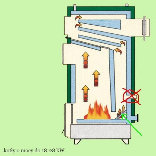

Kolego @mak  ten schemat jest dobry dla kotła 1 funkcyjnego np wiszący kocioł CGB Wolfa jest właśnie tak podłączany - powroty można razem spiąć i drugi powrót zaślepić.
W zał przekrój kotła, w najprostszym układzie nie trzeba nic więcej oprócz naczynia przeponowego.
A co do układu pracy tego kotła z kotłem na drewno to masz rację , to kłopotliwa rzecz, ale do wykonania.

To co zamoieściłeś jest ok to co pokazuje autor tematu nie jest. Nie do końca się zgadzam z zaślepieniem chociaż nie neguje że w Wolfie jest to dopuszczalne (na temat Wolfa brak mi wiedzy i tu mogę liczyć na twoją) ale nie we wszystkich.
Czy mogę prosić o uściślenie co jest nie tak w instalacji ?

Korzystając z chwili wolnego czasu wybrałem się na oględziny do marketu co tam u nich stoi. Zdjecia wrzucę wieczorkiem - byłem lekko zdegustowany jakością spawania.
Z racji tego ze pracuję w Dębicy i mam pod ręką producenta kotłów firmę Seko wybrałem się do nich też na oględziny.
Dwa kotły pod uwagę wziąłem:
- kocioł z górnym spalaniem
http://seko.pl/kotly_weglowe_na_wegiel_piece
Na wystawie był kociołek SEKO 0,8 - 7.5kW. Na pierwszy rzut oka kociołek wygląda ładnie aczkolwiek jakość spawania nie powala na kolana (blachy przy drzwiczkach, połączenie 90 stopni blach, spawane a raczej napawane na wierzchu, brak ukosowanie itp... wytrzymałość i szczelność w mojej ocenie chińska). Problematyczne sa małe drzwiczki zasypowe dla moich kawałków drewna, ciężko byłoby wkładać je i ewentualnie upakować pełną komorę. Jeśli decydowałbym się na wybór to wziąłbym kocioł SEKO 1,0 (10kW) i ewentualnie zmniejszył komórę szamotem po bokach - ten kocioł jest głębszy od wersji 7.5 o jakieś 7 cm. Dostałbym węższą ale głębsza komorę.
Konstrukcja prawidłowa: klapka na dole, przepustnica powietrza wtórnego w górnych drzwiczkach.
- kocioł z dolnym spalaniem - wersja EKO II-N 1,0
http://seko.pl/kotly_z_dolnym_spalaniem_mialowce
Niestety trochę kocioł rozczarował - jakość wykonania podobna, brak szamotu w rejonie palnika, producent też zmienił konstrukcje - co w mojej ocenie (i wiedzy która wyczytałem tutaj na forum) pogorszyło znacząco spalanie to skasował podawanie powietrza wtórnego w palnik a dołożył jakąś dziwną blachę po skosie która to ma ukierunkowywać podawanie powietrza :
Co ciekawe - w środkowych drzwiczkach (zasypowych) była wstawiona rozeta ale drzwiczki od środka były zaspawane blachą osłonową. Na moje pytanie po co to jest tak zrobione sprzedawca stwierdził że to tak jest tylko wstawione dla picu (chyba mają jeden szablon drzwiczek do wszystkich kotłów)
Oczywiscie - bardzo miła Pani sprzedawca - upierała się się że dla moich parametrów domu to odpowiedni kocioł o mocy 15kW.
Bez wnikania czy dom ocieplony, jaka konstrukcja, okna itp. Jak chcę to kocioł 8kW mi sprzedadzą ale na moja odpowiedzialność. Zero zaangażowania.
Na dniach wybiorę się do drugiego producenta w okolicy - firmy Kamen.
No i nie powiem ze jestem troszkę załamany brakiem na rynku naprawdę solidnych, prostych i porządnie zrobionych kotłów za rozsądne pieniądze (dodatkowo o małej mocy, z dolnym spalaniem i dużą komorą spalania :)...ech).
Zastanawiam się w jaki sposób dobiera się, oblicza moc kotła ? czy wymiary gabarytowa maja tu jakieś znaczenie (powierzchnia rusztu, palnika, objętość komory, wymiennika) ?
Edytowane przez gulgulq
Jakość spawania lub jego brak w marketowych kotłach: lewa i prawa strona czopucha.
Brak spoiny (od strony drzwiczek widać piękny prześwit) w związku z czym spaliny będą wydostawały się na kotłownie (lub będzie zasysane lewe powietrze do komina).
