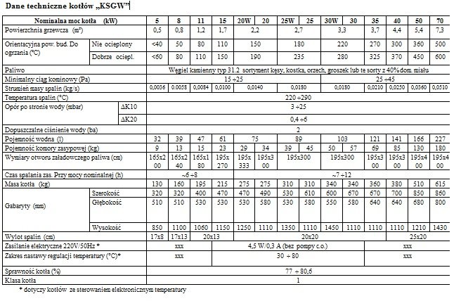

11 KW?  na stronie producenta według tabeli inaczej podają:
Powierzchnia ocieplona 150 metrów - 15 KW
Powierzchnia ocieplona 190 metrów - 20 KW

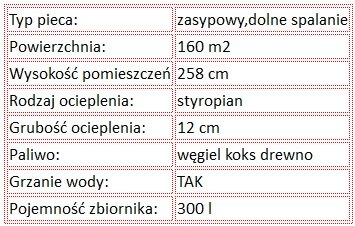

Moja powierzchnia to 160 m2 + 300 litrów bojler+ogrzewanie podłogowe

to z tabeli wynika ze te kotły maja niska sprawnosć jak do domu dobrze ocieplonego podają 15kW na 150m2 ,gdzie twój budynek wg tego co napisałes nie porzebuje wiecej niz 40W/m2 w trzaskających mrozach no chyba ze nie masz wentylacji tylko kominy to 60W/m2

Ty nie patrz na te tabele , producenci podają na wyrost, te 15 kw ogrzeje 200 metrów,sam kupiłem według tabeli Zębca kwkd 22Kw na 220 nieocieplonych metrów  iii , musiałem go zmniejszyć szamotem w srodku , ogrzałby 2 takie chałupy jak moja, chcesz powielić mój błąd?

Parametry mojego domu:
Edytowane przez cisowianka

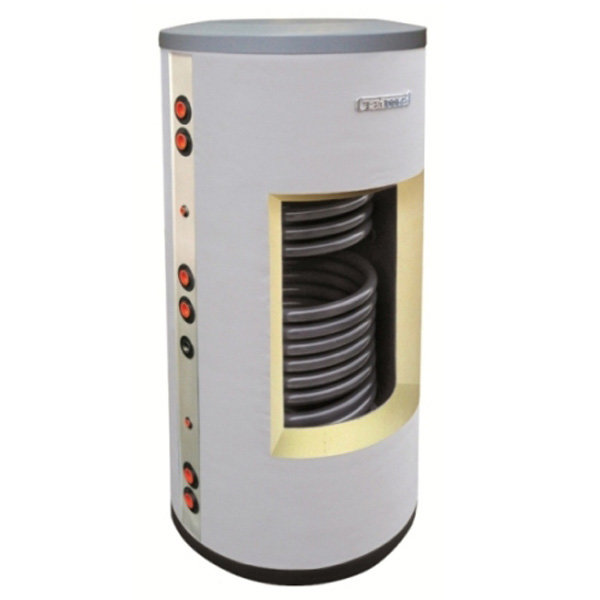

Bojler posiadam ten co poniżej: 300 litrów
