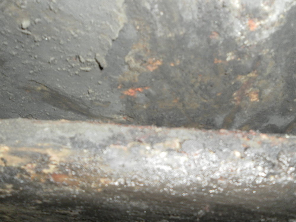

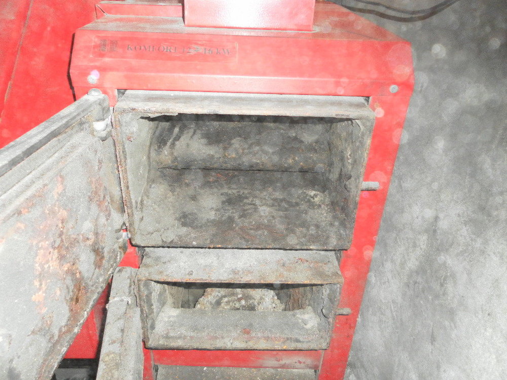

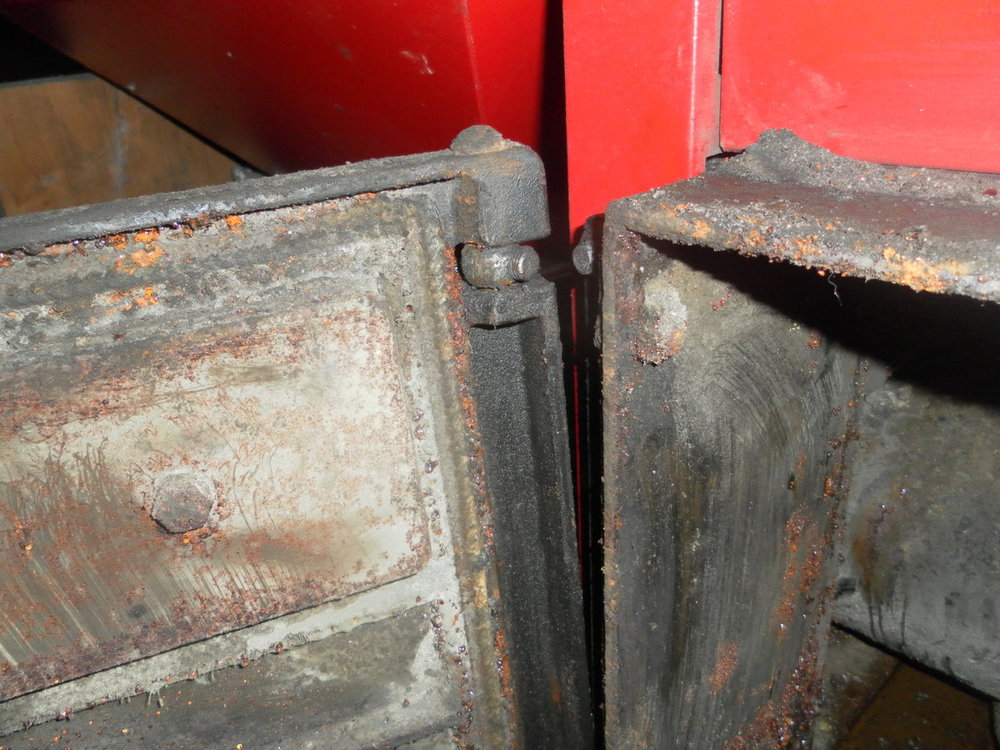

Ku przestrodze-Jestem nabitą w butelkę właścicielką kotła Stąporków termo-Tech Komfort 12-16KW. Kupiłam to coś 3 lata (czerwiec 2015)temu w Castoramie .Po roku,odpryskiwała emalia i złamały się dolne drzwi - gwarancja tylko na 6-miesiecy ,nowe drzwi u nich to 360zl.! i już wtedy było dużo rdzy ,ale zignorowałam to -błąd.Obecnie całe wnętrze kotła zżarła rdza łącznie z płaszczem wodnym,skąd cieknie ciurkiem woda-wygląda jakby był użytkowany 20 lat!.Gwarancja na to próchno to 2 lata ,wiec zostaje tej zimy bez ogrzewania,kolejny taki wydatek zdecydowanie przekracza moje możliwości.Nazywam takie działania po imieniu- oszustwo, marnotrawstwo materiału,ludzkiej pracy i pieniędzy oraz celowe niszczenie środowiska kupą złomu .....Służę zdjęciami tej 3-letniej (3 sezony) ruiny
A tak piszą w instrukcji ; "Kotły stanowią konstrukcje spawaną ,z blach gwarantujących długotrwałe użytkowanie ,odpornych na działające na nie czynniki......."
Nie chcę się wypowiadać nie znając szczegółów i ubolewam nad zaistniałą sytuacją ale chciałbym nadmienić że w dużej mierze stan kotła zależy od jego użytkowania (temperatury, suche paliwo, konserwacja przed i po sezonie itp...).
Też znam jeden taki przypadek i też zdażyło się to samotnej kobiecie ale jej tak po prawdzie ten kocioł dobił dupiaty instalator bo tak go podłączył że zimna woda wracająca z kaloryferów była prawie zimna dosłownie , żeby baran chociażby odnoga poprzez bojler cos puścił aby coś się podgrzało ale gdzie tam , ciebie też na przyszłość uczulam abyś dobrze zapamiętała słowo ciepłypowrót luz zabezpieczenie powrotu , jak paprok nie będzie wiedział co to jest to go z mety *** z domu .
na moje niewprawne oko na zdjęciach widać zaniedbania z sezonu letniego. rdzawe skropliny powstaja w wilgotnej kotłowni na źle zabezpieczonym na lato kotle. Ja użytkuję swój kocioł od listopada 2009 i również nabyłem go w Casto. wygląda zdecydowanie inaczej niż obiekt na fotkach. Tyle że u mnie po zimie kocioł był testowany w 2 wersjach "przetrwania"
1- wszystko otwarte aby był przewiew
2- wszystko pozamykane łącznie z czopuchem i klapą wentylatora.
obecnie po wybraniu opcji lepszej dla mojej kotłowni i kotła nie mam problemów z rdzą czy cieknącym płaszczem. niestety jak piszą przedmówcy sporo winy ponosi użytkownik i w tym przypadku chyba niestety się nie popisał.
to jest przedmiot wrażliwy na środowisko w którym przebywa i jeśli go zaniedbamy latem to nam odda podwójnie zimą.
