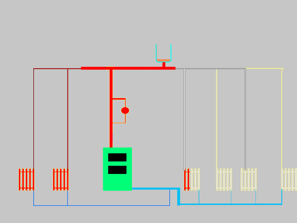

No więc tak, kupiłem piec oraz wymieniłem pompę na nową i mocniejszą, kupiłem też nowe przyłącze i naczynko (wcześniej była jakaś pucha po ogórach czy coś w tym rodzaju  ;)
Zmieniłem też sposób zamocowania naczynia, to stare było na zasilaniu za pompą, i zwiększenie biegu skutkowało wywalaniem wody górą (czyli opór instalacji był duży już wtedy).
W zasadzie mogę jeszcze tylko usunąć rurę z powrotu i zamocować je PRZED pompą na zasilaniu, może faktycznie tutaj jest problem.
Ja obstawiałem szczerze mówiąc przytkane rury, bo pompa 25-60 powinna jednak wodę przepchnąć, nawet marnymi rurkami, skoro wcześniej słabsza jakoś to robiła.
No chyba że faktycznie tak fatalnie zamocowałem to naczynie że powoduje ono jakieś cuda z ciśnieniem i to hamuje obieg wody, jak tylko oko mi wyzdrowieje zmienię to mocowanie.

Nie wiem dlaczego emus kazał ci zlikwidować rurę bezpieczeństwa (!). Moim zdaniem powinieneś przerobić naczynie jak niżej. Do małych kotłów rozdział rur bezpieczeństwa i wzbiorczej jest niepotrzebny. Upewnij się też czy rura przelewowa nie zasysa ci wody z naczynia, skutecznie je opróżniając. Wówczas praca układu nigdy nie będzie właściwa (pomijając te średnice).
Rozumiem, że instalację masz w chwili obecnej przerobioną według poniższego rysunku.
Gdy zamkniesz zawór nr 1 co się dzieje:
1. Czy grzejniki 3,4,5,6 zaczynają grzać? Jeżeli grzejniki nie grzeją to powinna rosnąć temperatura wody w kotle z powodu braku przepływu przez kocioł.

Na schemacie pierwotnym masz trzy rury naczynia: bezpieczeństwa, wzbiorczą i przelewową. Która jest którą, to ty już dobrze wiesz.
Tak czy inaczej prawidłowe wpięcie naczynie niekoniecznie załatwi sprawę. Problematyczny jest jeszcze ten zawór różnicowy, który nic nie daje, a dużo może popsuć. Czy w chwili uruchomienia pompy słychać jego zamknięcie? Jakiej jest średnicy?
Problematyczny jest jeszcze ten zawór różnicowy, który nic nie daje, a dużo może popsuć. Czy w chwili uruchomienia pompy słychać jego zamknięcie? Jakiej jest średnicy?   Tak, aczkolwiek nie zawsze, czasami muszę puknąć i dopiero wtedy przy uruchomieniu pompy słychać wyraźne stuknięcie (być może pozostaje on po prostu zamknięty a puknięcie go otwiera).  Przyłącze ma 1 1/2 cala.

Tak, dokładnie tak wygląda teraz instalacja. I niestety zamknięcie zaworu nie powoduje że tamte grzejniki zaczynają grzać. Nadal podejrzewam że możliwe jest zatkanie powrotu tych trzech grzejników, jest on z PEX 16 a więc przytkanie byłoby raczej proste. A powrót tych grzejników zbiega się właśnie w jednym punkcie, następnie łączy się na trójniku z powrotem grzejnika kuchni  (ten zaczął grzać nawet w całości), tak więc zatkanie tej nitki powodowałoby chyba ustanie cyrkulacji  ?
Pytanie zasadnicze po co ten ZR tam wogóle jest. Pompa nie daje rady a grawitacją chcesz grzać? Nie na tych średnicach.
Walkę prowadzisz nierówną, bo masz złą instalację, a "modernizujesz" kotłownie. Czy posiadasz jakikolwiek odpowietrznik na najwyższych punktach układu? Gdyby rura była zatkana, to woda z problematycznej części układu by nie zeszła. Sprawdzałeś to? Jedyna opcja zatkania, to jakieś ciało stałe, które częściowo zamyka przekrój rury. Gruz, kawałek styropianu, pianki, czy coś podobnego. Wtedy to już duży problem się robi.
Ja wiem że ta instalacja jest zła, ale nie było po prostu czasu na rozwalenie wszystkiego i położenie nowej, ona jakoś tam w końcu działała. Piec to była ruina która rozpadła się przy demontażu, dlatego musiałem go wymienić jako pierwszego, nie przypuszczałem że będą takie jaja z resztą instalacji.
Miałem z nią problemy jeszcze przy starym piecu ale nie grzał w zasadzie tylko ten najbardziej oddalony grzejnik, tak to wyglądało przed moją "modernizacją" i wtedy pompa wywalała wodę górą przy włączeniu biegu wyższego niż 1 .
Gdyby rura była zatkana, to woda z problematycznej części układu by nie zeszła. Sprawdzałeś to? Ciężko to sprawdzić bo "wykonawca" poukrywał niektóre złączki i trójniki w ścianie, a niektóre elementy nawet zalał betonem.

Po staremu, to tamto naczynie spełniało rolę odpowietrznika górnego rozdziału, chociaż montaż był niezgodny ze sztuką dla układu z pompą na zasilaniu). Musisz pomyśleć jak ten górny rozdział skutecznie odpowietrzyć automatem, najlepiej na końcu przez zejściem do ostatniego grzejnika po prawej.
Edytowane przez kiminero
No mogę spróbować, ale pytanie czy automat nie będzie zasysał powietrza podczas pracy pompy ? Bo gdzieś czytałem że to możliwe. A jeśli go tam zamontuję to dostęp będę miał na tyle trudny że raczej nie dam rady zakręcać i odkręcać go co chwila.
Automat będzie po stronie tłocznej pompy, czyli pompa go nie otworzy. By taki odpowietrznik mógł się otworzyć zasysając powietrze, to musiałoby się tam pojawić podciśnienie. Pompę masz na zasilaniu, więc ci to nie grozi.
1. Jak pompa pracuje zawór powinien być zamknięty i szczelny na 99,9%.
2. Ewidentnie zawór się zacina. Zdemontuj zawór.
Grzejniki 4,5,6 mogą nie grzać, bo możesz mieć korek powietrzny.
To jest najbardziej prawdopodobne, bo na górnej poziomej rurze zasilającej nie masz odpowietrznika automatycznego.
