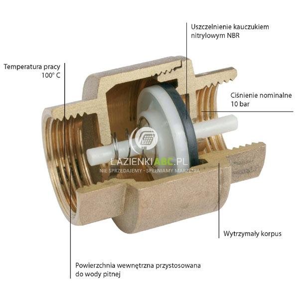

Najlepiej dać dwa zawory ze śrubunkiem jeden na zasilaniu drugi na powrocie, ułatwi to ewentualna wymiane bojlera. Obowiązkowo na zasilaniu za pompą zawór zwrotny ale zwyłky klapkowy. Zawór bezpieczeństwa masz juz zamontowany zapewne obok naczynia przeponowego
Witam pod warunkiem że będzie zainstalowany w poziomie ,
a jeśli nie to zwrotny sprężynkowy Zawor-zwrotny-3-4-Ferro-ZZ2-100275.jpg ale z wkładem misiężnym :)
