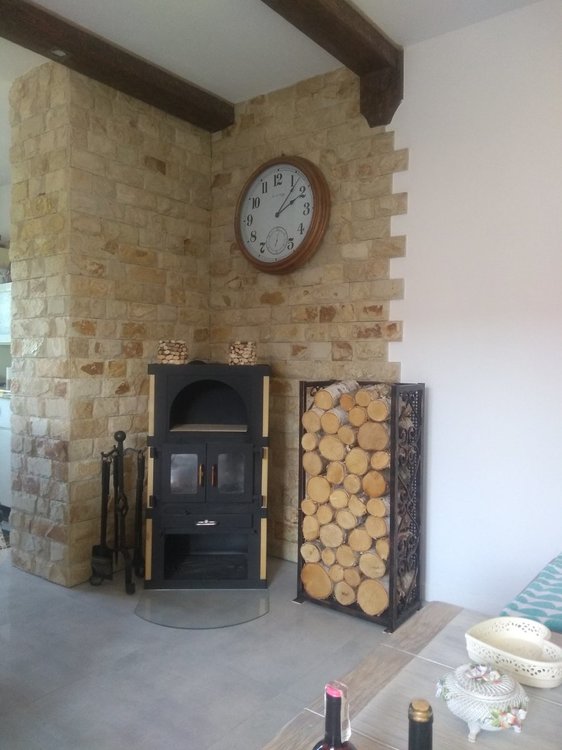

Kominek wolnostojący/koza - czym mogę w nim palić?
Stałam się w posiadaniu kozy ze zdjęcia. Jest produkcji duńskiej, wyprodukowana w 1984r. Posiadam oryginalną dokumentację, ale w obcym języku. Jako że nie mam doświadczenia z tego typu sprzętami mam kilka pytań: czy tylko drewnem mogę w niej palić, czy również brykietem? Obok szuflady popielnika, po obu stronach znajdują się dwa pokrętła do regulacji powetrza? Jakich ich używać, obu jednocześnie? Wewnątrz piecyk wyłożony jest szamotm, a na zewnatrz obudowy, po obu bokach kaflami.
Z góry dziękuję za wszelkie podpowiedzi.

Ale wracając do kozy to paliwem jest drewno, brykiet z drewna i brykiet z torfu też zostanie spalony.
natomiast węgiel w dowolnej postaci już nie jest do niej polecany.
Regulacja powietrza powinna być symetryczna, czyli oba pokrętła ustawiamy jednakowo.
