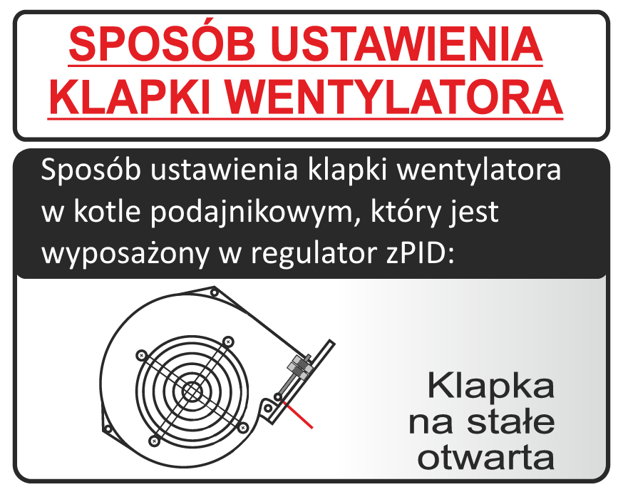

W menu jest coś takiego jak hallotron i jest włączony. Mój "młynek" to jak dobrze pamiętam WPA "coś tam" chyba 160 ale jeszcze sprawdzę to. Monter z Bożej łaski ustawił mi na początku - latem jeszcze w wentylatorze tę klapkę tak, że ona się sukcesywnie otwierała i zamykała. Całe lato miałem sporo niedopalonego opału w popielniku, i bardzo dużo sadzy. Aż wpadłem na forum-blog Techa i tam doczytałem, że ona w opcji z PID ma być stale otwartasposob_ustawienia_klapki_wentyla.png
Po przestawieniu obciążnika - piec zaczął normalnie palić. Teraz w trybie zimowym (to pierwszy sezon moich doświadczeń z "własną kotłownią") mam również czysty popiół i tylko i wyłącznie szarą sadzę w postaci pyłu w zakamarkach podajnika i ciemny/ czasem brunatny pył w wyczystce. Wkurza mnie tylko ten cyrk z rozpalaniem. Kocił dokąd nie osiągnie temperatury "progu rozpalania" (którą obniżyłem z nominalnych 55 do 47) dmucha anemicznie i osiągniecie progu trwa sporo ponad pół godziny do godziny. Żeby temu zapobiec i skrócić ten czas, jak napisałem wcześniej WYŁĄCZAM PID i wchodzę w tryb PRACY RĘCZNEJ (bez tego zmiana prędkości wentylatora jak gdyby nie odnosi wymiernego skutku) Dopiero po wyłączeniu PID - po wcześniejszym rozpaleniu - ustawiam w PRACY RĘCZNEJ wentylator sukcesywnie od 40 - 60 - do 80 a na koniec na 100. Wtedy kiedy widzę, że ustawiony PRÓG rozpalania jest osiągnięty ponownie włączam obsługę PID. Ale to jest "chore" Dlatego chcę ustawić tryb ROZPALANIA tak, by maksymalnie skrócić czas. Czy zwiększenie mocy kotła w czasie rozpalania niesie w sobie jakieś ryzyko? Bo może producent tak to poustawiał z jakiegoś powodu o którym nie wiem.
Bardzo dobrze zrobiłeś z tą klapką jeżeli chcesz palić w PID. OK.
Co do ustawienia wentylatora (dokładnie chodzi tutaj o pomiar przepływu powietrza) rozwiązanie podał Ci @dormario jak poniżej
PID korzysta ze zmiennych min obroty i max obroty wiec zmieniaj tylko te. Bez PID brane są pod uwagę min went. roboczy i max went. Roboczy

Dziś udało mi się "zdobyć" serwisową instrukcję w pliku PDF do sterownika ST480/PID która jednak mówi coś trochę innego.
Ponieważ, nie mam zgody na publikację tego pliku -  bo prosił o to "dostawca serwisówki" powiem tylko, że w sekcji III tegoż dokumentu, napisane jest mniej więcej cos takiego.
ST-480
7
Parametry Minimalne obroty i Maksymalne obroty jest powiązany z ustawieniem odpowiednio Minimum roboczego i Maksimum roboczego w następujący sposób:
 przy załączeniu wentylatora (lub w przypadku zaakceptowania zmiany któregoś z oma-wianych tutaj parametrów) jego prędkość jest ustawiona na napięcie z zakresu określo-nego przez Minimum robocze i Maksimum robocze w zależności od ustawionego biegu nadmuchu. Prędkość ta jest następnie doregulowywana dokładnie na podstawie odczytów aktualnej ilości obrotów tak, żeby osiągnąć odpowiednią (zadaną) ilość obrotów. Do do-regulowywania są wykorzystywane parametry Minimalne obroty i Maksymalne obroty. W przypadku źle ustawionych parametrów Minimum roboczego i Maksimum roboczego w stosunku do Minimalne obroty i Maksymalne obroty może być widoczna duża rozbież-ność prędkości wentylatora po załączeniu i powolne dochodzenie do zadanych obrotów.
 w trakcie działania wentylatora zadany bieg wentylatora doregulowywany jest tylko w sposób dokładny na podstawie hallotronu wentylatora. Nie są już brane pod uwagę parametry Minimum robocze i Maksimum robocze. Wskutek tego przy zmianie biegu wen-tylatora obserwuje się spokojne i stabilne przechodzenie do zadanej ilości obrotów. W przypadku dużego rozrzutu w zmianach biegu wentylatora (np. z 1% na 100%) będzie widoczne dosyć długie podążanie do zadanej prędkości.
 w przypadku uszkodzenia lub wyłączenia hallotronu wentylatora, jego prędkość jest usta-wiana na podstawie zakresu określonego przez Minimum robocze i Maksimum robocze w zależności od ustawionego biegu nadmuchu. Różni się to tylko tym, że w takim przy-padku prędkość nie jest doregulowana do bardzo dokładnej i parametry Minimalne obroty i Maksymalne obroty nie są brane pod uwagę.
Reasumując powyżej opisane interakcje pomiędzy ustawieniami można powiedzieć, że parametry Minimum robocze i Maksimum robocze używane są do zgrubnego ustawienia prędkości, natomiast parametry Minimalne obroty i Maksymalne obroty używane są do dokładnego doregulowania prędkości wentylatora i utrzymania jej na jednakowym poziomie. W przypadku wyłączenia hallotronu prędkość wentylatora jest więc regulowana zgrubnie.
