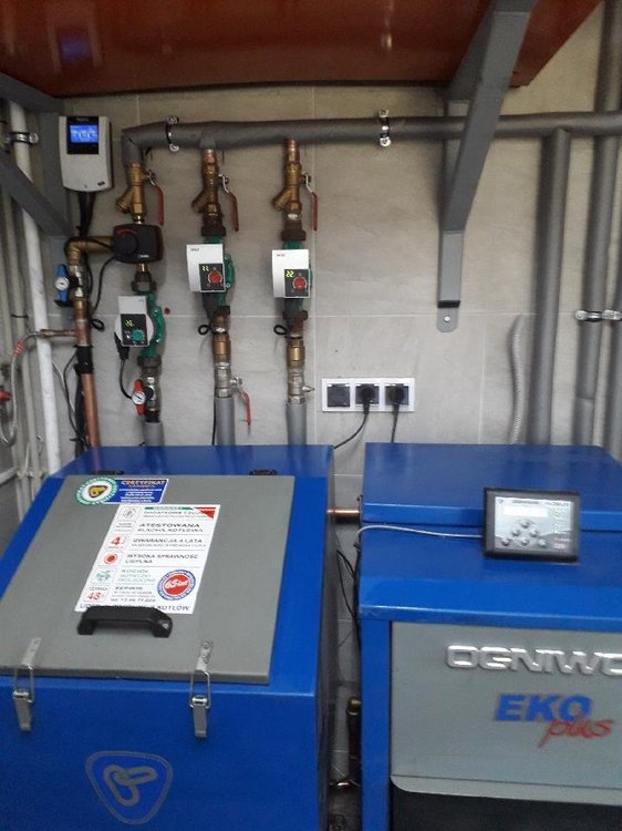

Witam.
Ogrzewaniem podłogowym steruję za pomocą zaworu 3D z siłownikiem i sterownikiem TECH ST-431N. Coś nie tak mam podłączone albo ustawione w sterowniku ponieważ co jakiś czas włącza się alarm " Za wysoka temperatura podłogówki" i wyłącza pompę od podłogówki. Zadana temperatura na sterowniku jest 22 stopnie, a z tego co zauważyłem na termometrze za zaworem 3D i pompą na zasilaniu podłogówki jest ponad 30 stopni i więcej, a na powrocie z podłogówki mam 22 stopnie. Czy to normalne że na zasilaniu jest taka wysoka temperatura gdy zadana temperatura na sterowniku ustawiona jest na 22 stopnie?
a nie masz do niego podłączonego czujnika temp. zewnętrznej ? Może czas otwarcia zaworu masz zły wprowadzony, albo skok jednostkowy za duży lub odświeżanie za rzadko. Mogą też być źle przewody podłączone i zamiast zamykania to otwiera lub podmieszanie źle wpięte i powrót z grzejników ciągnie. Najlepiej daj zdj tego mieszacza
Czujnika temp. zewnętrznej nie mam podłączonego.

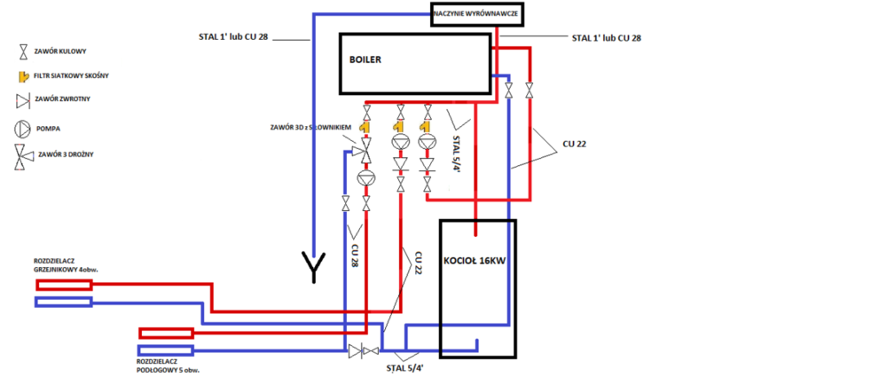

Schemat OK .Jedynie brak ochrony przed korozją niskotem.chyba że CWU na stałe.Pasowałaby jeszcze jedna pompa-kotłowa
A czujnik od obiegu podłogówki gdzie przymocowany?
Edytowane przez odpowietrznik
Ogólnie są trzy czujniki:
Czujnik kotła jest przy rurze na wyjściu z kotła.
Czujnik zaworu jest za pompą od podłogówki.
Czujnik powrotu jest na rurze powrotu z podłogówki przed zaworem 3D.
przestaw w ustawieniach typ zaworu na "podłogowy" i wyłącz w menu serwisowym ochronę powrotu bo to ona ci psuje interes. I wywal ten czujnik powrotu. Hasło do serwisowego 5162
Edytowane przez KubaSko
Ok czyli czujnik powrotu odłączyć całkiem tak ?
Jak wylaczysz w serwisie to wszystko jedno co z nim zrobisz, mozesz go nawet zostawic i tak sterownik nie bedzie go bral pod uwage
Ok dzięki bardzo za podpowiedź.
Ok
Dziękuję bardzo KubaSko za trafną podpowiedź. W końcu wszystko zaczęło działać tak jak powinno :)
Pozdrawiam.
