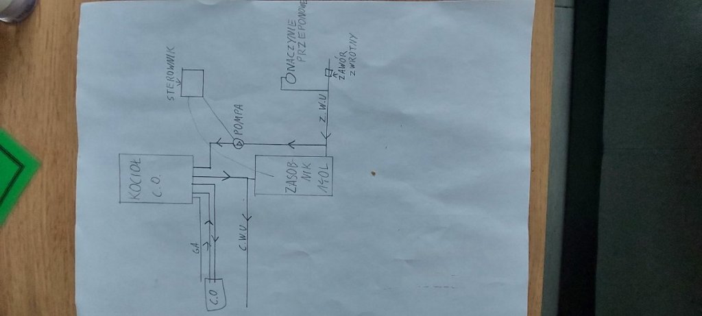

  1. Aha o tym nie pomyślałem. A gdybym zasilanie z pieca wpioł pod kruciec od cyrkulacji?
  2. Dlaczego zbyt mały przepływ? Pompa od CO nie da odpowiedniego przepływu?
  3. Szukalem i nic innego nie widziałem. głownie chce ogrzewac zasobnik grzałką bo mam nadmiar pradu z paneli PV a piec chce miec podłaczony w razie wiekszego zużycia wody aby szybko dogrzał. Przez wezownice słaby pomysł bo na piecu przez większość sezonu mam ustawione 35 stopni no i latem by nie grzał. Zrobic pompe obiegowa i sterowanie to nie problem tylko czy mozna tak podłaczyc hudraulike jak na rysunku.

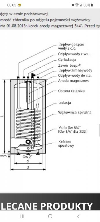

  4. Widziałem ten zasobnik ale nie wejdzie mi przez wnękę tam gdzie jest piec gazowy bo szerokosc przejscia jest 53cm. A ten co ja podalem link to tak samo bym podłączył i tez warstwowo by sie woda ukladala tylko nie wiem czy hydraulicznie w dobrych punktach bym go podłaczył.
  5. Myślę o takim zasobniku jak w linku tylko 140 litrowym https://www.technika-grzewcza-sklep.pl/product/galmet-wymienni-120-wezownica-wiszacy-kod-26-125600#/

  7. Witam Czy takie podłaczenie zasobnika pod kocioł dwufunkcyjny immergas victrix tera 24 bedzie dobrze funkcjonowac? Jakie naczynie przeponowe zastosowac do zasobnika 140l ? Regulator cisnienia jest wymagany?

  12. Witam chce zmienic termostat pokojowy z czujnikiem temperatury podłogi na taki model https://allegro.pl/oferta/sterownik-regulator-pokojowy-szklo-tech-st-292-v3-10184248088 I musze przedłużyć przewód od czujnika temp o pare metrow. Czy czujnik bedzie wtedy oszukiwal na temp?
  13. Wysun troche rurke z odplywu kondensatu do kanalizy. Woda kapie pionowo w rurze mialem to samo
  14. Czy po zamontowaniu takiej wezownicy kominek zacznie mniej oddawac ciepla na salon?
  15. Z doswiadczenia napisze cos o kotle 2f wada jest taka ze po odkreceniu kranu trzeba chwile czekac az kociol sie odpali i podgrzeje wode. Gdy leci juz ciepla z kranu i zakrecimy to piec sie wylaczy. Gdy znow odkrecimy to ciepla woda zleci z rur i po chwili leci zimna i znow ciepla. To jest efekt tego ze piec nie odpala sie momentalnie po otwarciu kranu. Osobiscie bede zakladal do niego zasobnik cwu.
  16. 6kw to sporo za duzo. Juz lepiej ten victric 24. A najlepiej cos z moca minimalna 2-3kw. Moc max i tak sie ogranicza. Ja mam ograniczona do 22% czyli okolo 9kw i tej mocy kociol nie przekroczy
  17. Mam immergas victrix 24 i przy takich pogodach jak teraz taktuje. Osobiscie gdybym teraz wymienial piec to zalozyl bym jakis 12-14kw jednofunkcyjny z jak najnizsza modulacja plus zasobnik 100-200 l. Jak sa mrozy to piec ładnie moduluje i jest bardzo cichy i serwis tez nie jest drogi.
