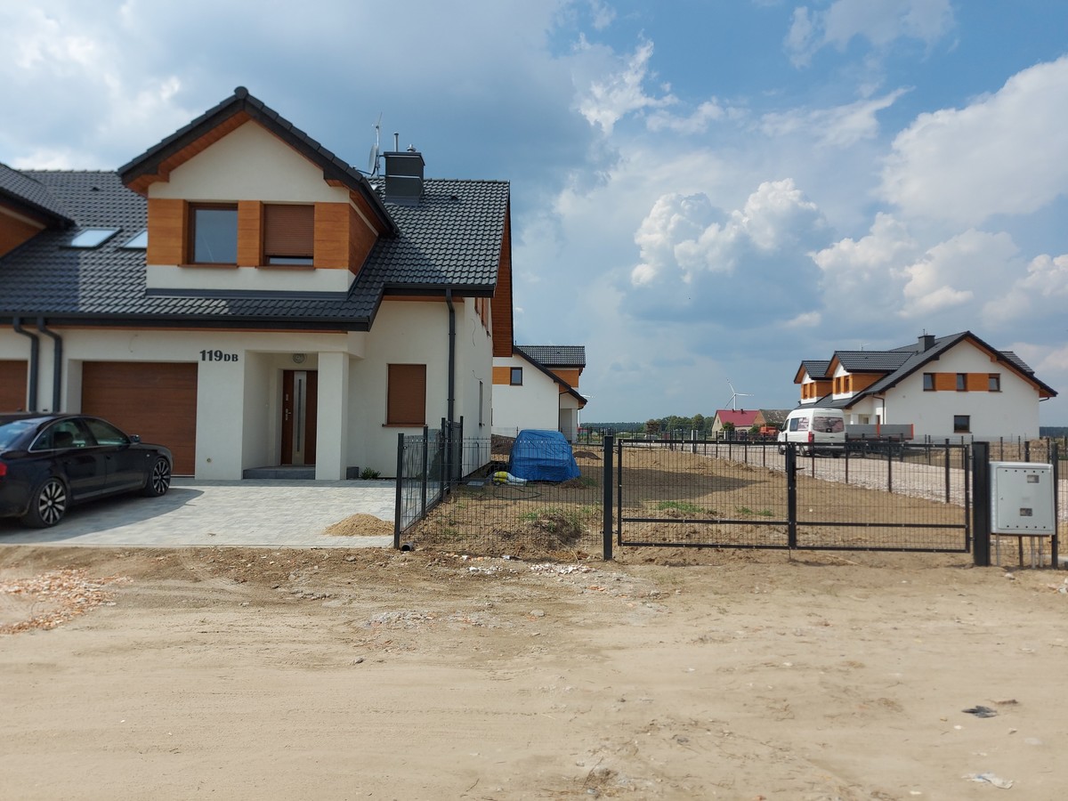

  8. Dom 106m2 powierzchni ogrzewanej blizniak (połaczony jedna szczytowa sciana) 1 pietrowy plus strych rok 2018. Sciany bialy styropian 20cm, Strych(podłoga) wełna 30cm posadzka parter 25cm styropian i podłogówka, pietro 5cm styropian grzejniki 4 sztuki i dwie drabinki w łazienkach Plus garaz w bryle budynku z jednym grzejnikiem zakreconym. Taki jak na foto.

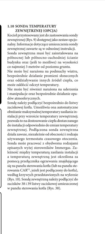

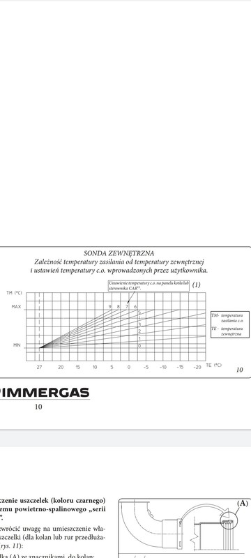

  11. Bardziej mnie interesuje uruchomienie krzywej grzewczej bez termostatow. Czyli kupic sonde zewnetrzna podłaczyc do kotla i w kotle uruchomic funkcje krzywej grzewczej? A jak za pomoca takiego malego wyswietlacza ustawic odpowiednia krzywa? Bedzie do wyboru krzywa nr od 1 do 9 i to wszystko? A jak ustawic max temp zasilania i minimum? Za pomoca parametru T0 i T1 ? Znalazlem tylko takie cos o krzywej grzewczej
  12. Tybox plus sonda zewnetrzna i mozna sterowac krzywa grzewcza? A mozna dolozyc sama sonde i ustawic krzywa? Bo ogolnie chcialbym aby piec pracował non stop tak jak teraz mam tylko brakuje mi krzywej grzewczej bo musze chodzic i sam ustawiac temp na kotle. I czy mozna ustawic krzywa w ten sposób Temp zasilania / temp zewnetrzna 32 / +2 36 / -2 38/ -6 44/ -10 48/ -15 55/ -20 Czy udalo by mi sie dopasowac ktoras krzywa do tych temp ktore napisalem? Bo wyczulem juz troche dom i piec i mysle ze tak by bylo odpowiednio.

  17. Nie wiem jak ty masz. Ja mam inny model pieca. Poczytaj w instrukcji.
