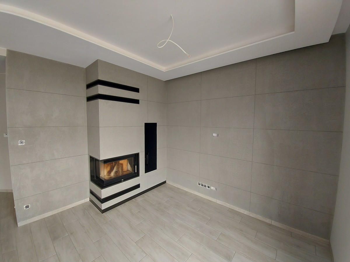

Dawid555 odpowiedział(a) na Dawid555 temat w Kominki, kozy i inne piece
Powietrze zaciagane bylo by z obudowy kominka na strych do turbiny i dalej do 4 pokojów i klatką schodowa za kominkiem by wracalo. To nie bedzie dzialac? Bedzie roznica cisnien w obiegu zamknietym czyli wewnatrz w domu? Łazienki bym sobie odpuścił. Rury od kominka do turbiny bylo by okolo 4 metrow. Kominek z komora zamknieta pobiera powietrze do spalania z dworu. Grzeje az za dobrze bo szybko na parterze robi sie goraco tylko jest za mala cyrkulacja powietrza na pietro do pokojów. -

Dawid555 opublikował(a) temat w Kominki, kozy i inne piece
Chce wykonac dgp do kominka i czy jest tu ktoś kto sie tym zajmuje? Bo chcialbym sie dowiedziec czy rury prostokątne 200x90 wystarcza miedzy kominkiem a turbina i czy turbina 500m3 bedzie odpowiednia do 4 pokoi i 2 lazienek. Dom 106m2 z poddaszem uzytkowym i strychem kominek w salonie na parterze a turbina na strychu nieogrzewanym. Slyszalem ze w łazienkach dgp sie niewykonuje bo zapachy sie przenosza na reszte domu czy to prawda? -

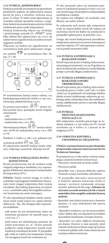

Nikt nic nie podpowie? Brak doświadczeń z takim podłaczeniem?
Wtedy bojler bedzie działał też jako bufor ciepła? Podczas postoju palnika (wybiegu po dogrzaniu wody co) wydłuzy to przestój palnika bo cieplo bedzie pobierane z bojlera i zmniejszy to taktowanie? Ale co ze zuzyciem gazu wtedy? Ze wzgledow finansowych nie kupilem jeszcze zasobnika i teraz wracam do tematu po dluzszym przestoju 🙂 chcialbym uzyskac taki efekt aby piec po otwarciu kranu nie przełaczał sie za kazdym razem na grzanie cwu. Pomierzyłem troche miara i jednak musze zalozyc wiszacy zasobnik max 80l. czy po zalozeniu czujnika WU do kotla i przestawieniu parametrow opisanych w instrukcji kocioł bedzie sie włączał w tryb CWU bez odpalania palnika czy pozostanie w trybie CO? Ustawiajac opuznienie właczenia palnika na CWU piec przechodzi w tryb CWU bez uruchamiania palnika.
