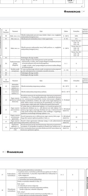

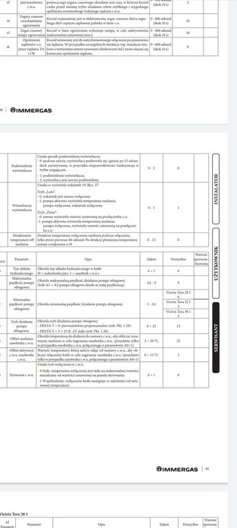

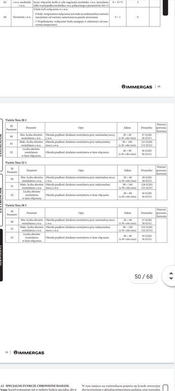

Witam Mam kocioł immergas victrix tera 24 dwufunkcyjny i zmienilem parametry t4,t3,t2,t9 i piec juz nie taktuje tak czesto i z CO jest ok. Tylko chciałbym osiagnać jeszcze lepszy komfort cieplny CWU. Po zmianie parametru t3 na maksymalna wartosc jest juz sporo lepiej i po ponownym odkreceniu kranu kocioł szybciej dogrzewa. Moge cos jeszcze zrobic aby usprawnic CWU czy pozostaje tylko montaz zasobnika?
Ktos cos podpowie? I ogolnie spodziewalem sie po podłogówce ze podłoga bedzie nonstop ciepla a jest tylko ciepla gdy termostat sie zalaczy i dogrzewa pomieszczenie.chciałbym przerobic to jakos zeby lepiej sterowac podłogowka i grzejnikami na pietrze w pokojach.

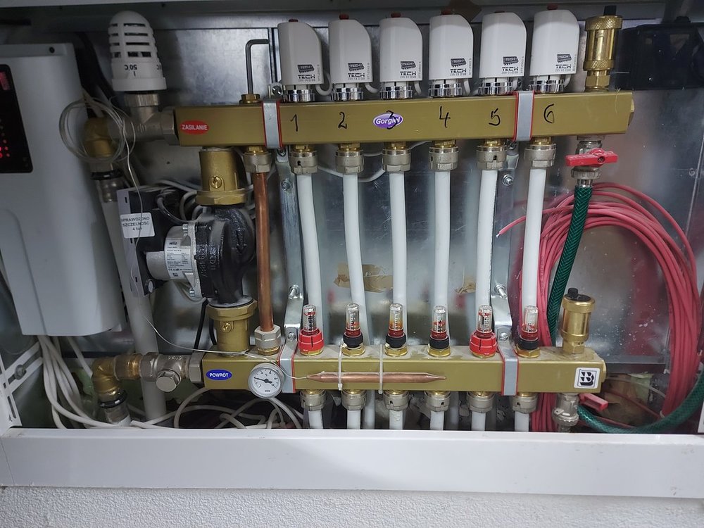

Jestem w stanie sam to zrobic tylko nie chcial bym grzebac jezeli nie bylo by efektu.ale chyba zaryzykuje bo sprawdzalem termometrem i na podlogowke idzie temp z pieca np 40stopni a w rozdzielacz po wymieszaniu sie wody jest 27stopni . I tak mysle ze bez pompy mieszajacej lepiej by to grzalo bo ciepla woda z pieca szla by bezposrednio na podlogowke. -

4 grzejniki w pokojach u gory.2 petle lazienka po 6m2.kuchnia 6m2.dwie petle salon 30m2.korytarz 6m2. Dlugosci petli nie znam.rurki zasilajace to 28mm o dlugosci okolo 6-10m W zeszla zime mialem ustawiona temp na kotle 35 stopni i w domu bez problemu bylo cieplo 21-22 stopnie w pomieszczeniu. Grzejniki sa bez rozdzielacza bezposrednio z pieca wpiete trójnikiem przed rozdzielaczem OP chyba tak to bylo wykonane.dom nowy od dewelopera 20cm styropianu -
witam Mam uklad grzejnikowy i podlogowke podpiete pod kociol immergas victrix tera 28.Dowiedziałem sie ze w tym ukladzie ponoc nie jest mi potrzebna capilara i pompa obiegowa na rozdzielaczu podlogowki.Czy warto to przerabiac?
