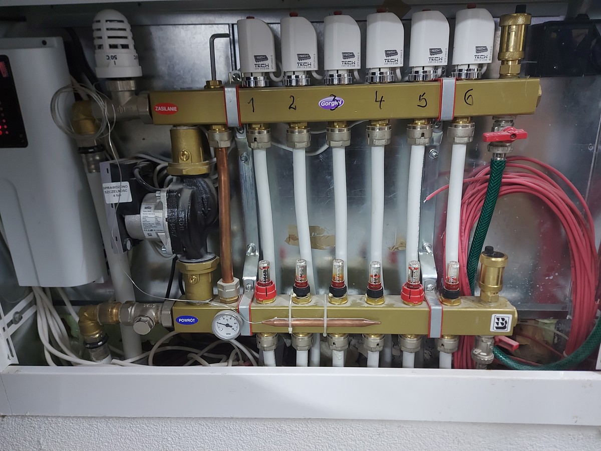

Tak myślałem. Tylko co wtedy jesli załączę 4 grzejniki eh? Przeplywy pewnie sie rozjada i przestanie grzac tak mysle. Grzejniki bede potrzebował tylko przy wiekszych mrozach ale zawsze bedzie trzeba grzebac w ustawieniach zeby dobrze grzało. A co sadzisz o tym rozdzielaczu ze zdjecia z zaworem termostatycznym? Jeszcze sa z zaworem 3 drogowym i silownikiem plus sterownik np pogodowy Uklad mam mieszany 4 grzejniki w 4 pokojach,2 drabinki i ta podlogowka. Termostat w salonie,lazience na parterze i na pietrze,w jednym pokoju u gory. Wywalilem termostaty z łazienek i grzeja wtedy jak załaczy sie termostat w salonie albo pokoju. Kombinuje bo chce to zoptymalizowac ale na tym rozdzielaczu nic wiecej juz nie moge ustawic zeby bylo lepiej bo jesli capilara za mocno przymknie przeplyw to piec szybko zaczyna taktowac i tak non stop chwila grzania i wyłącza palnik. A u gory w pokojach chcialem zrobic sterowanie za pomoca termostatow bo chcialem miec mozliwosc zmniejszenia temperatury na noc. Temp na piecu zawsze mialem ustawiona na 45stopni i przegrzewal do 50 i sie wyłaczał i w domu bylo cieplo. Przez to myslalem zeby przerobic rozdzielacz ale nadal mam dwa problemy jak wysterowac grzejniki zeby bylo dobrze i teraz co z ustawieniem pompy w piecu zeby przeplywy na rozdzielaczu były. Hmm.. -

@sambor Czyli powinien byc taki rozdzielacz? Taki zawor termostatyczny lepiej działa niż głowica termostatyczna? Nadal wystepuje strata przez mieszanie? A propo mojej przerobki to jak podłacze rozdzielacz bezposrednio do pieca to pompka w piecu moze miec modulacje czy ustawic na sztywno? -

@sambor czyli tu jest ta stara bo trzeba wyzej grzać zeby osiagnac temp na podłoge. Jestem ciekaw jak to bedzie dzialac po przeróbce. Myslalem jeszcze nad wstawieniem przy rozdzielaczu bufora 100l z grzałka bo mam taki ale nie wiem jak by to połaczyc hydraulicznie zeby działalo wtedy nadmiarem pradu bym dogrzewal lub grzał bufor. Miał by ktoś pomysł na to? Czy lepiej odposcic taka kombinacje? -

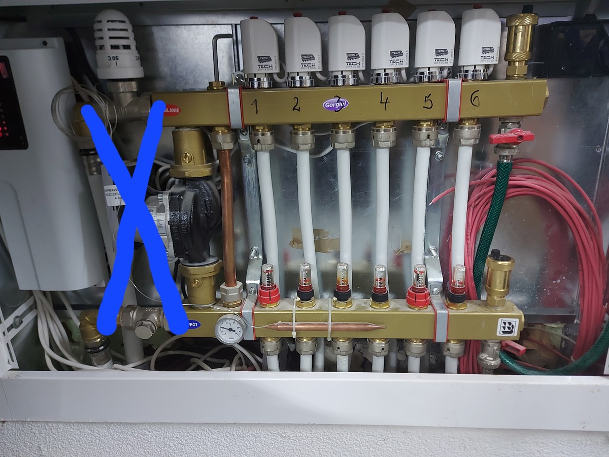

Mój bład panowie. Zapomniałem dodac zdjęcie Chce na krzyż wstawic rurki z zaworami kulowymi i bede zakrecał istniejacy juz mieszacz i powrót,pobpe obiegową wyłacze i zakrece zawory W ten sposób zawsze bede miał mozliwośc powrotu do starego systemu na mieszaczu aby podniesc temp na grzejniki. Normalnie to powinien tu byc zawor termostatyczny trójdrożny? Własnie tak to chciałem przerobic. Dzieki za wyjasnienie ale wiem ze belki w ukladzie bez mieszacza musza byc odwrotnie. A moze masz jeszcze lepszy pomysł jak to przerobic? Bo zamierzam jeszcze założyć termostaty z czujnikiem podłogi aby sie podłoga niewychładzała. -

Hmm jak dla mnie to mieszanie wystepuje nonstop bo pompka na rozdzielaczu miesza wode powrotu z podłogówki z ta z zasilania kotła. Nawet jak termostat rozkrece na maxa to miesza sie ciepla woda z chlodniejsza i czesc wraca na piec a czesc na podłoge. Ja to tak rozumiem. Jak dla mnie to tam gdzie jest pompa na rozdzielaczu i kapilara to zawsze jest mieszanie. -

Czy układ rozdzielacza od podłogówki bedzie lepiej pracował bez mieszacza? W ten sposób mozna zaoszczędzić na gazie? Maksymalna temperatura zasilania na podłoge to 50 stopni? Bez mieszacza podłoga bedzie szybciej osiągała odpowiednia temperature?
Myslalem zeby dołozyc rury na krzyż z zaworami odcinajacymi i w teori mozna by miec 2 uklady w jednym czyli taki jak mam obecnie z capilara i połaczone bezpośrednio z kotłem i pompa z kotła by zasilala rozdzielacz. A gdy przyjda jakies wieksze mrozy i bede zmuszony rozkrecic grzejniki to wtedy przekrece zawory na rozdzielaczu i bede grzał przez kapilare.
