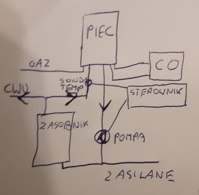

Czy takie podłaczenie zasobnika pod kocioł dwufunkcyjny immergas victrix tera 24 bedzie dobrze funkcjonowac?
Jakie naczynie przeponowe zastosowac do zasobnika 140l ?
Regulator cisnienia jest wymagany?

głownie chce ogrzewac zasobnik grzałką bo mam nadmiar pradu z paneli PV a piec chce miec podłaczony w razie wiekszego zużycia wody aby szybko dogrzał. Przez wezownice słaby pomysł bo na piecu przez większość sezonu mam ustawione 35 stopni no i latem by nie grzał.
Zrobic pompe obiegowa i sterowanie to nie problem tylko czy mozna tak podłaczyc hudraulike jak na rysunku.

Na lato możesz puścić zasilanie z pieca tylko na wężownicę, zwiększyć temp. Na piecu do 60 a do zasobnika podłączyć termostat którego sterowanie podłączysz w miejsce sterownika pokojowego w termecie.
Co do twojego pomysłu z instalacją to może być tak, że woda bedzie szła z zasobnika i przez piec, ktory sie nie załączy bo bedzie zbyt mały przeplyw i w praktyce będzie puszczał zimną wodę.
Może niech ktoś madrzejszy się wypowie. Np. @sambor
2 godziny temu, swampshark napisał:
Co do twojego pomysłu z instalacją to może być tak, że woda bedzie szła z zasobnika i przez piec, ktory sie nie załączy bo bedzie zbyt mały przeplyw i w praktyce będzie puszczał zimną wodę.  @sambor
Dlaczego zbyt mały przepływ? Pompa od CO nie da odpowiedniego przepływu?
Nie o to chodzi. W czasie poboru wody przy WYŁĄCZONEJ pompie część zimnej wody będzie i tak płynąć przez pompę i piec przez co  na wyjściu z bojlera będzie mieszać się woda ze zbiornika i ta co pójdzie przez kocioł. Jeżeli przepływ nie będzie na tyle duży by uruchomić podgrzewanie wody w termecie to wymiesza Ci ciepła wodę z zasobnika z zimną z sieci.
Żeby podpiąć tak zasobnik musisz mieć w nim 2 zasilenia zimna wodą lub 2 wyjścia do kranów, a najlepiej jedno i drugie.

A gdybym zasilanie z pieca wpioł pod kruciec od cyrkulacji?
Zaczynam myslec zeby pójść po łatwiźnie i kupic zwykly podgrzewacz i wpiac go przepływowo przed piec a na piecu właczyc funkcje opóźnienia uruchomienia palnika (funkcja solarow) . Tylko przy takim połaczeniu nie zrobie cyrkulacji a chciałem ja dołożyć do instalacji
Z tym wpięciem do obiegu cyrkulacji to już lepszy pomysł.
Cyrkulację możesz zrobić tak jak chcesz wpiąć kocioł na tym schemacie, tylko, że pompę dasz w drugą stronę z zaworem zwrotnym. Nie będziesz miał problemu z domieszką zimnej wody z sieci
Nieduży pojemnościowy też nie jest złym pomysłem

Cześć.
Mam podobny pomysł co Dawid555 tylko z innym podłączeniem.
Zasilanie wody podłączone pod piec w obieg cwu, wyjście z pieca ciepłego cwu trafia do bojlera i ta pętla wspomagana jest pompą z sterownikiem temp (temperatura wzrasta od max ustawień wyłącza się pompa i "usypia" grzanie pieca.
Ciepła woda z bojlera jako bufora trafia bezpośrednio do kranu a spadek ciśnienia uzupełniony jest zimną wodą podgrzaną bezpośrednio przez piec i już podgrzana trafia do bojlera.
Proszę o opinie i sugestie co w tym przypadku może iść nie tak.
Schemat na foto.
