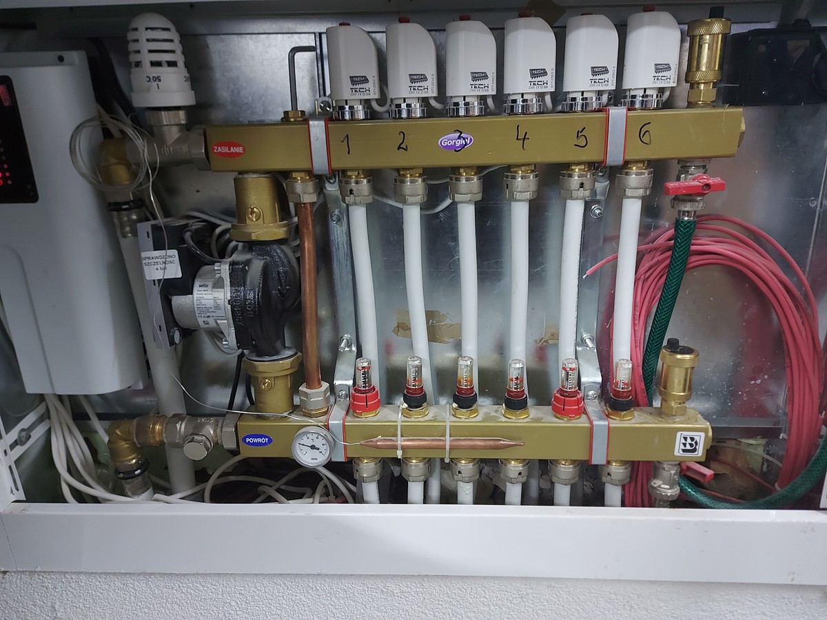

  2. Bo mam podlogowke na mieszaczu z kapilara i tak mysle zeby to wywalic i zasilic bezposrednio z pieca plus cztery klimakonwektory i mozna by grzac nizszymi temp tylko pytanie czy np 30 stopni na zasilaniu bylo by odpowiednie. Bo przy tych temp zewnetrznych jakie sa teraz tak do -4 to na piecu mam ustawione 36 stopni bo jesli ustawie 32 to niedogrzewa mi tam gdzie sa grzejniki a znowu jak zejde ponizej 32 to piec glupieje bo nie ma takiego odbioru ciepla

  8. Dzisiaj mialem spalanie 4m3 gazu na 24h przy +5 na dworze. Temp zadana 30 stopni. Dkwojtas jakie masz ustawione przepływy na podłogówke? Salon i łazienka?

  14. Chciałbym usprawnic działanie ogrzewania.Mam prosty uklad mieszany. Piec zasila bezposrednio grzejniki na poddaszu ,a parter ma podłogówke sterowana kapilara i termostat w salonie ktory zamyka 3 obiegi reszta obiegow to dwie lazienki i wiatrołap(sciagniete silowniki z rozdzielacza). Piec chodzi non stop. Czy musialbym zalozyc do pieca pogodowke i na rozdzielacz zawod 3d tez z pogodowka?

  20. Dom kupiony od dewelopera i na dole jest podlogowka i gorna lazienka ,a 4 pokoje maja grzejniki. Tez bym wolal wszedzie podłogowke. Tylko sterujac ogrzewaniem termostatami to w pokojach bylo czuc chłód gdy nie grzaly a dom jest na tyle dobrze ocieplony (25cm styropianu) ze postuj w pracy pieca byl dlugi. Poprzedni sezon na pracy z termostatami i temp zasilania 40 stopni zużycie na rachunku ryczałtowym co 2 mies bylo 220m3 gazu razem z cwu. Przy obecnych temp zewnetrznych i pracy pieca nonstop zuzycie gazu mam okolo 6-7 m3 na 24godziny. Myslalem o pogodowce ale musial bym miec krzywa grzewcza aby przy temp zewnetrznej bylo: Temp. zew.+5=32 zasilanie 0=34 -5=38 -15=45 Mysle ze tak by bylo odpowiednio dla mojego domu. Szlo by taka krzywą grzewcza ustawic? Przestój palnika mam ustawiony na 10min nie wiem czy nie za dlugo dla grzejnikow.
  21. Jaki ustawic czas przerwy palnika w kotle immergas victrix 24 dla grzejnikow ? Dom nowy dobrze docieplony z systemem mieszanym grzejniki +podlogowka. Obecnie mam piec ustawiony na 40 stopni i chodzi nonstop na zworce. Serwisant mowil ze tak bedzie najlepszy odczuwalny komfort i faktycznie jest duzo lepiej. Mowil tez zebym sprobowal z niskimi temp zasilania. Mialem ustawione na 33 stopnie i przy temp zewnetrznej do 0 stopni bylo ok ale przy minusowych w pokojach gdzie sa grzejniki bylo juz chlodno. Czy takie ustawienie pieca aby chodzil non stop przez caly sezon grzewczy bedzie ekonomiczne? Bo instalator twierdzi ze finansowo wyjdzie tyle samo albo podobnie co bylo wczesniej jak pracowal na termostatach.
