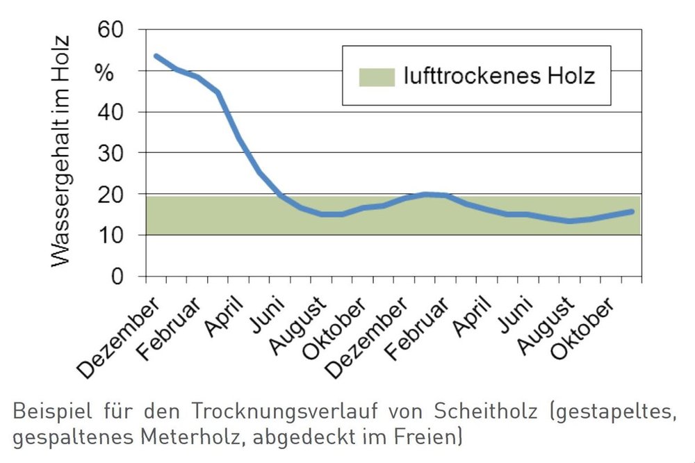

Szef firmy mi powiedział że przejdzie, no i przejdzie bo drewno też ma dużo chloru. Nie będzie dużo palone. Powiedział za to że dąb przy slomie to masakra. To musi leżeć 3 lata i to właściwie suszone. Mokrym debem to tez holzgas nie przeżyje do końca 7 letniej gwarancji, szczegolnie ze można w nim palić "trochę mokrym", nawet powyżej 35%... Więc jak z tymi pelletami bo sam nawołuje by zachować temat a robię off-topic. No ale chyba zdarzają się mokre dębowe trociny. Kipi spali pellet 14%? Wiem że powyżej tej wartości nie da się do wpra peletu zapakować, szczegolnie ze bedzie widać kondensat.

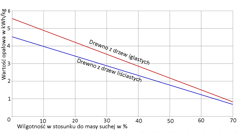

Muze być mało. Trzeba lupac na mniej niż 12cm i układać z dużymi przerwami. To nie ma sensu do kotła nie HG by tak cienko lupac, nawet jak z góry zapalisz. To cena za m3(Kubik) a od sprzedawcy masz przestrzenny mp lub przestrzenny układany mpu lub co gorsza nasypowy mn. Ciężko mi powiedzieć jakie są przeliczniki bo wszędzie różnie piszą. 1mp ogólnie to 0,65m3 (dla niektórych iglastych 0,7) mpu to juz między 0,7 a 0,85 wypisuja jednak układane licz lepiej jak 0,6 i wtedy masz cenę. U Leśniak płacisz za 1,53mp,albo i lepiej jak ci poukłaja byłe jak. Kup oby opal a to odłóż. Oni nigdy nie dadzą suchego. Przy suszeniu drewno ma skurcz wolumeniczny. Treści objętość, na Szczerców cześć idzie w spekania jednak na suchym tracą dobre 8-10% w zajęciach od gatunku. Dach lepiej 3 sezony letnie (kupiony zima). Garbniki powodują że jest niezwykle korozyjny. Dlatego potrafi być tani. U mnie znalazłem oferty że po tyle samo co brzoza bo ludzie już coraz bardziej ogarnięci co do sezonowania przez handlarzy (nie suszenia sezonowania) i co do tego jako dąb jest. Jak źle suszyć to i 5 sezonow może być mało. Sezon dla brzozy czy sosny to tylko jak warunki odpowiednie. One to tabak 2 trzeba liczyć. Drewno strasznie treści kaloryczność w zależności od wilgotności. Wykres (wzięty od Juzefa) w języku poganskim ;] to schniecie dla brzozy, schniecie bo tego zajebistego drewna nie trzeba sezonowac. Zajebiste do kotła HG, choc w GSie też jakoś idzie jak z góry grube odpalić. PS. Tutaj ładnie widać dlaczego atutem drewno ma iść do drewutni albo do kotłowni. Ścianę przy minimalnej średniej wilgotności dane użytek nawet i 11% na kaloryce.
