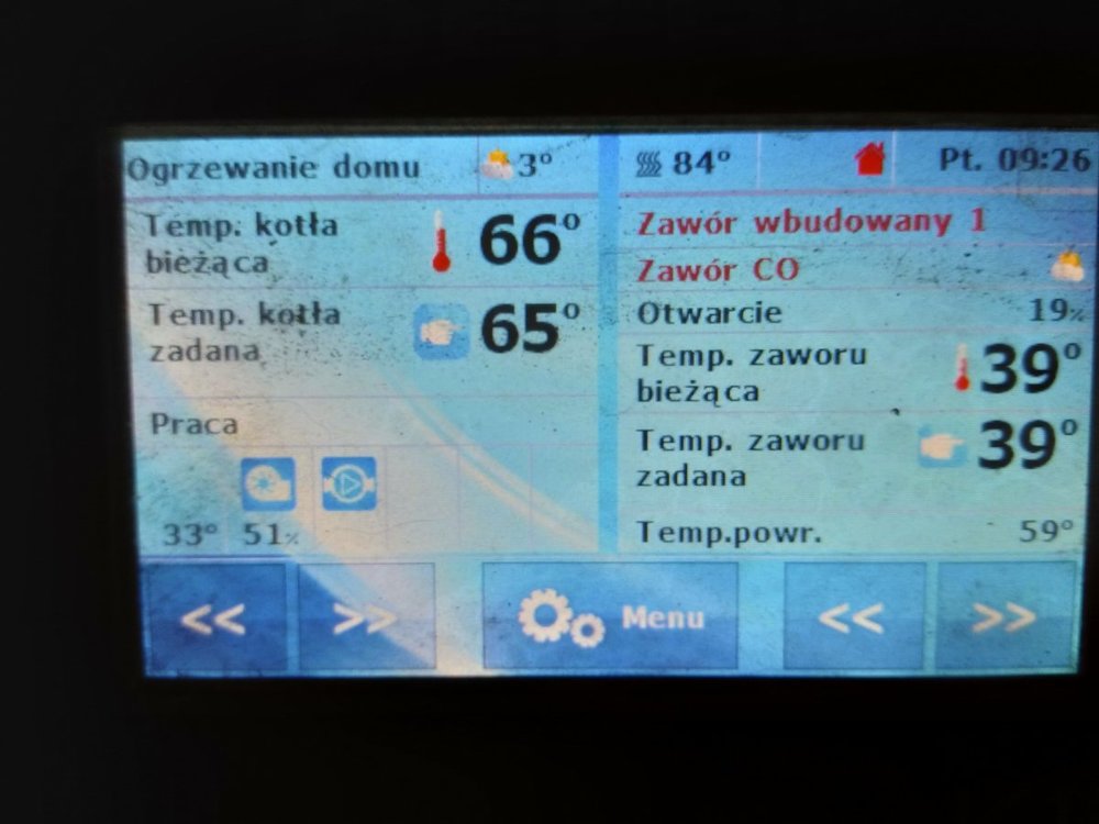

@tommyp2 mam tak u rodziców w Defro Sigma, tyle że bez CWU. Działa książkowo.

Bardzo ładnie pracuje :-)
Masz tylko grzejniki?
Tak. Tu jest ponad 230m ogrzewane.
