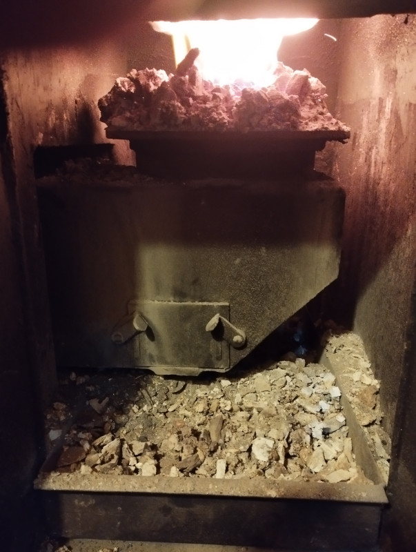

@Pjottter U mnie grudzień 26 także suchy jak wiór. A pali i spala się tak. Ten płomień jest żółto-niebieski i w rzeczywistości nie wygląda tak okazale. Jak widać zostają małe strucle, ale to jest całkowicie wypalony węgiel. To się rozpada normalnie w popiół. Także ten węgiel polecam. Na ten rok mam jeszcze Atexa Ekosun

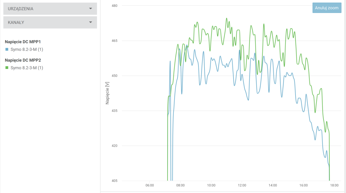

Nawet dysponując dwoma zestawami identycznych paneli można nie uzyskać identycznego napięcia. Panele nie są idealne, a ich charakterystyka zmienia się np. pod wpływem temperatury/nasłonecznienia. Może tak to zobrazuję. Przebiegi napięcia ze stringów wschód i zachód są u mnie bardzo podobne. Jednak nie są identyczne, mimo że technicznie są takie same. Stringi można łączyć równolegle, ale trzeba pamiętać o tym że napięcie na stringach się uwspólni (do niższego), a prąd z nich się zsumuje. I te wartości muszą się zmieścić w specyfikacji falownika. W moim przypadku łącząc te stringi równolegle stracę trochę na łącznej mocy. Ale tej zmiany pewnie bym nawet nie zauważył.
