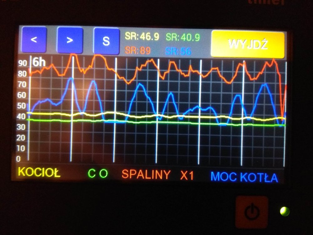

A piec chodzi sobie tak. Jak widać modulacja od dołu jest przycięta do 40% i piec czasem sobie z nią chodzi. Jeżeli chodzi o tzw. góry na wykresie, to trzeba wziąć pod uwagę jeszcze jedną rzecz. U mnie każde 10% modulacji to różnica na wentylatorze 1 (WPA120). Jak widać dość stabilnie pracuje w tym zakresie i nie zawsze dobija do dna. Przypominam, że nie mam żadnej pompy kotłowej, ani nie chodzi pompa CWU na stałe. Zapaść temperatury spalin na końcu to krótka inspekcja i czyszczenie pieca. Względem tego co było na początku, to temperatura spalin nie przekracza 100, piec nie chodzi w trybie modulacji min/max (taki dwustan, że albo jest minimum, albo maksimum) i nie mam syfu. Wcześnie KGM Gold przemalowywał mi piec od środka na czarno. Teraz nic nie odkłada się na ściankach, po prostu zrobiły się siwe, bez śladu popiołu i sadzy. Temperatura CO jest ustawiona na 47C, zawór 3D otwarty na 40%. Na powrocie mam 36C na grzejniki idzie 41C. Dążyłem do tego by zmniejszyć różnicę temperatur pomiędzy górą a dołem pieca (wyjście i powrót, piec pracuje stabilniej) i jednocześnie po obniżeniu temperatury CO, zwiększyłem otwarcie zaworu 3d, co zwiększyło przepływ wody przez niego. -

Po 5 dniach zabawy, dzisiaj zrobiłem kompletny restart konfiguracji sterownika. Tym razem ustawiłem wszystko nominalnie, bo ostatnie moje korekty były takie, że jakoś to działało, ale wskazania były całkiem odlotowe. Celem było ograniczenie odstawiania się kotła, tzn. aby nie przekraczał 5C ponad nastaw. Bezwładność kotła jest po prostu masakryczna. Tak wygląda przebieg bez ograniczenia modulacji. Jest albo 100 albo 10 a za chwilę 0. Zakres pracy ostatecznie przyciąłem do zakresu 20%-55%. Niestety inaczej nie jestem w stanie wyregulować całości aby osiągnąć w miarę stabilny stan. Poniżej wykres, w końcówce włączyła się pompa cwu i całą prezentację trochę popsuło. Temperatura zadana to 60. Widać że kocioł grzeje na maksymalnej modulacji (przyciąłem po drodze najpierw do 60%), osiąga zadaną temperaturę i spada na minimalną modulację. Od tego czasu temperatura kotła rośnie jeszcze przez ponad 20 min! Potem przez podobny czas spada, a sterownik reaguje dopiero gdy dochodzi do temperatury zadanej. Niestety, bezwładność robi swoje i temperatura spada jeszcze o 6 stopni w około 15 min, mimo że kocioł pracuje z maksymalną dopuszczalną mocą (55%). Całość lepiej pracuje gdy zamiast 60C dam 55C jako temperaturę zadaną, bo wtedy mogę bardziej otworzyć zawór 3d. Czy ten sterownik da się ustabilizować? Ma ktoś jakiś pomysł? Oczywiście bez przerabiania instalacji, a raczej samym ustawieniem sterownika. Próbowałem z różnymi ustawieniami modulacji od 1 do 7. Na 7 sterownik szybciej zmienia modulację i są mniejsze przestrzały. -

Ja powoli zaczynam dogadywać się z kotłem i sterownikiem. Temperatura spalin dużo mniejsza, pracuje bardziej stabilnie (ale bez siłownika na zaworze 3d, zaraz napiszę w czym problem). Po pierwsze, nie pozwól aby węgiel zalewał retortę. Żar ma być skupiony na środku. Początkowo piec ustawiłem nominalnie, czyli 25kW, podajnik 25 kg/h z przesypu, dmuchawa 5-20. Efekt był taki, że na retorcie miałem full żaru i piec przestrzeliwał prawie po 10C w obie strony od zadanej. Masakra. Zmniejszanie maks powietrza powodowało straszne smolenie. Początkowo regulowałem podajnikiem i doszedłem do 34kg/h, żeby zmniejszyć podawanie. Było lepiej, sterownik za to podawał gigantyczne spalanie (dokładnie o tę różnicę w wydajności). Drugie podejście, które dało całkiem fajny rezultat: zmniejszyłem moc pieca z 25kW na 20kW. W dokumentacji napisano, że taka zmiana powinna zmniejszyć nawęglanie. Po drobnych korektach piec moduluje sobie na ok 50%, spaliny maks 120, żar bardziej skupiony, nie przesypuje węgla (tutaj jeszcze będzie poprawka). Zakres powietrza 5-35. Dzisiaj jeszcze w modulacji zmniejszyłem dynamikę na 2. Zobaczymy. I byłoby fajnie gdybym nie dostał wczoraj siłownika do zaworu 3d. Po jego założeniu mam huśtawkę. Piec podgrzewa, zawór się domyka, instalacja nie odbiera ciepła i niestety znowu mam przestrzeloną temperaturę na piecu, kończąc na modulacji 10%. W drugą stronę jest to samo. Piec stygnie, zawór się otwiera zwiększając schładzanie się kotła i efekt jest taki, że kończę na 100% modulacji. Siłownik zaworu chodził na defaultach. Aktualnie go wyłączyłem i ustawiłem na stałe. Zastanawiam się czy nie dobrym pomysłem byłoby ograniczenie zakresu jego pracy. Testowałem też pracę z na stałe włączoną pompą CWU. Bardzo fajnie, tylko w zasadzie nie mam możliwości regulacji temperatury wody która idzie na CO. Musiałbym jakoś przykręcić pompę CWU, żeby powrotem nie dostarczała tyle ciepłej wody, albo zmniejszyć temperaturę kotła, co niestety jest powiązane z temperaturą na CWU. I tak źle i tak niedobrze. Podawanie mam ustawione na 4s. Zmieniałem, ale wróciłem do wartości początkowej. -
mkwapisz odpowiedział(a) na energotop temat w Kotły z podajnikiem
Ja mam ustawione na 55 i problem polega na tym, że sterownikowi udaje się zatrzymać obniżanie się temperatury dopiero przy 51C. W drugą stronę jest tak samo. Modulacja zmniejsza się dopiero gdy jest 54C i schodzi do 10 jak na piecu jest już 57C, piec wyłącza się przy 60 a i tak temperatura dalej rośnie prawie do 61C. Normalnie Titanic, ciężko rozpędzić i trudno wyhamować. Dmuchawę mam WPA120 z klapką. Śrubę ustawiłem tak, aby na prędkości minimalnej klapka się uchylała. Inaczej, mimo tego że wentylator chodzi, to żadnego ciągu na retorcie nie ma. Co do tego przestrzeliwania, to chyba przykręcę maksymalne obroty. Co o tym sądzicie? PS. Normalnie kapliczkę sobie w piwnicy postawiłem. Grzech straszny, modlę się teraz do cudzych bogów ;-)) -
