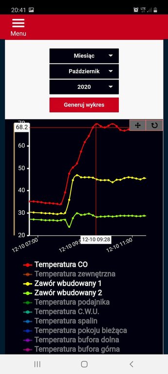

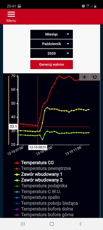

  1. Kazio321 odpowiedział(a) na Roki1115 temat w Kotły pelletowe
    To ja wiem, Tylko ze moj nie ma spadku temperatury :) A tu widać że z kotla troszkę spadło jak zawory się otworzyły. Tak wygląda w moim kotle. Ten wykres jest z października (start pomp od 45st)

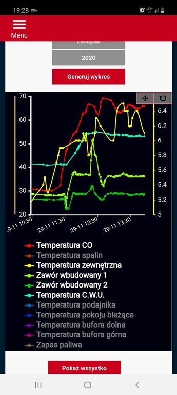

  18. Kazio321 odpowiedział(a) na Roki1115 temat w Kotły pelletowe
    Taki tam wykres startu kotla z zaworem 4d i pompa kotla . Te skok na zaworze to wyłączenie pogodowki na zaworze 4d dla sprawdzenia jak kociol sobie poradzi z zadana 50stopni na grzejniki :)
