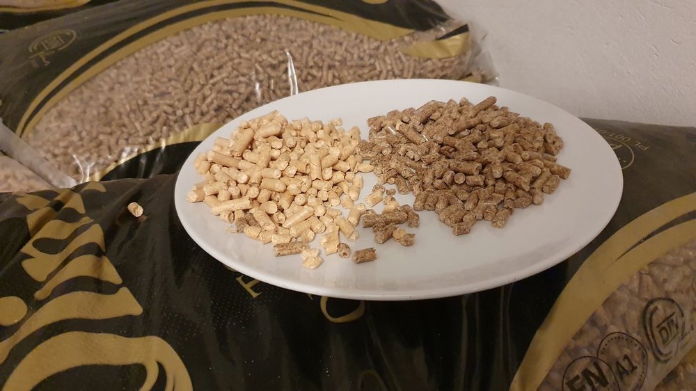

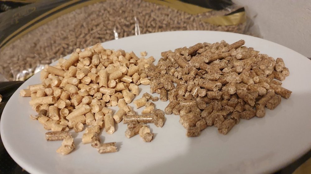

  9. Kto doradził tak mocny kocioł na 150m2 ?? 24kW to kocioł na ocieplony dom ( styropian 14-15cm ) o powierzchni 280m2 - 320m2 . Ja grzeje kotłem 14kW tak ocieplony dom 260m2 i spokojnie daje radę obecnie przy nocach 3-4'C chodzi zazwyczaj na 60% mocy
  10. Dom zakupiłem z 8 paletami pelletu ,potem bez zagłębiania tematu zamówiłem pellet u tego samego sprzedawcy w Żywcu. W międzyczasie zdobyłem trochę wiedzy na tyle żeby wiedzieć co jest nie tak z ustawieniami palnika i jakością pelletu. Sambor weź wyluzuj trochę bo ten sarkazm zaczyna mnie ***
  11. 30stu przedstawicieli Stelemetu na tym forum też nie miało problemu i prezydent Trzaskowski też nie widzi problemu w tym że oczyszczalnia Czajka nie chodzi tak jak zamierzali . Koniec kropka , dobry pellet pachnie trocinami lasem jest jasny w kolorze drewna z którego powstał spala się na drobny popiół , mój Olimp od 3 lat zostawia spieki i pachnie kitem do uszczelniania okien , zakładam że to pozostałość jakiegoś spoiwa a ciemny kolor to stare meble zmielone wraz z plastikiem . Innego wytłumaczenia nie widzę .
  12. W poprzednim poście zamieściłem zdjęcie obydwu pelletów , porównajcie sobie , Pellet Olimp zamawiany u przedstawicieli Kostrzewy w Żywcu 3 lata pod rząd i cały czas był taki szary bury i śmierdział kitem , na bank dodali w produkcji płyt paździerzowych. Oczywiście że mieszam tego Olimpa z tym ''leśnym'' pelletem przeca go do grobu nie wezmę a mam tego gdzieś około ponad 50 worków
  13. Panowie ''szpecjaliści'' ustawienia wprowadzałem różne i przeróżniaste powietrze było ustawiana w przedziale 45-65 i spieki na Olimpie były nonstop !!! do koloro i zapach mojego Olimpu pozostawia dużo do życzenia , pachnie kitem do uszczelniania okien a kolor ma jakiś taki ciemny/szary brąz . Pellet od lokalnego tartaku pachnie lasem w wodzie rozwala się 2-3x szybciej niż Olimp chcecie to wam wyślę próbki . Ciągle mam kilkadziesiąt worków Olimpa jak go tylko dodam zaraz pozostają spieki . 100% pewności że moja partia Olimpu jest ''wałkowana'' tak jak Oczyszczalnia ścieków Czajka w Warszawie.
  14. Dwa sezony paliłem Olimp'em teraz mam pellet od lokalnego producenta ,pachnie lasem test wodny 100% zadowolenia Olimp zostawiał małe spieki gdzie lokalny pellet popiół w postaci szarego pyłu w 100% wydmuchiwany z palnika. Olimp do weryfikacji , jest stanowczo przereklamowany.
