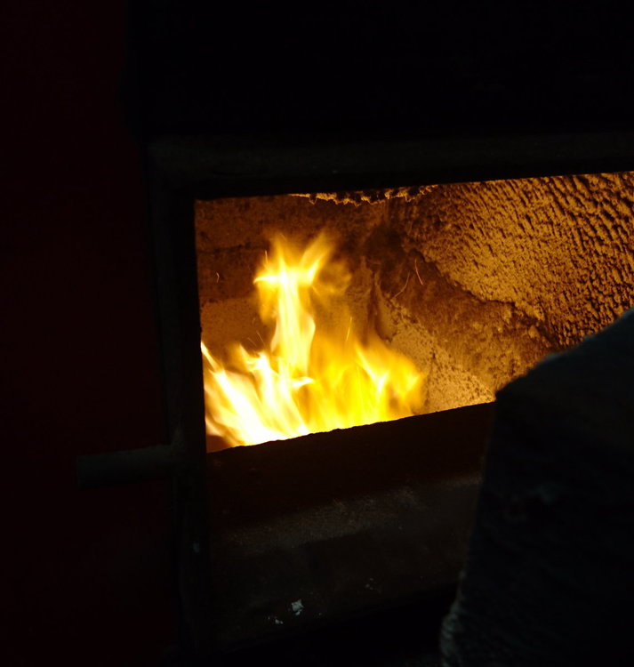

1) Według serwisana (który przyjechał odpalić palnik, aby zachować GW), ogień powinień być bielszy, a niby według niego jeszcze trochę mu brakuje. Załączyłem zdjęcie z widocznym językiem ognia.

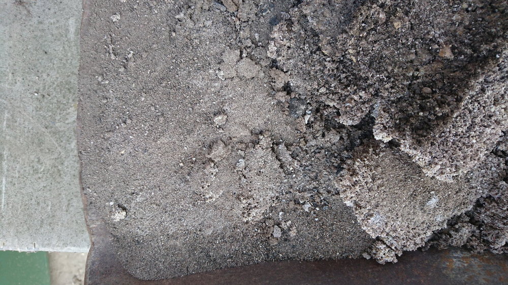

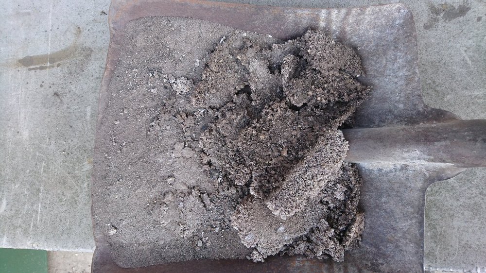

2) Jest dość dużo spieków, palnik ma zmienną geometrię, więc sobie z tym radzi, ale postawi cały bloczek wyjechać takich spieków.
Sytuacja się ogólnie nie zmienia. Nigdy nie uzyskałem czystego popiołu w formie sypkiej, zawsze jest szlaka mniejsza lub większa, ale nie
jest to w kategoriach, że jest jej mało. Szlaka po ściśnięciu rozsypuje się, może wygląda może jak spalony piasek(?). Może to być pozostałość po piasku w korze (w końcu
w lasach się drzewami nie cackają i ciągają po ziemi). Pellet się wypada w całości, nie mam niedopałków, ale musiałem się nameczyć z ustawieniami,
aby dojść do ustawień które chce (już poza serwisantem, który siedział 4h i nie wyjechał z kwaśną miną). Z ustawieniami sam doszedł do optimum.
Załączyłem zdjęcie po całym dniu jego pracy.

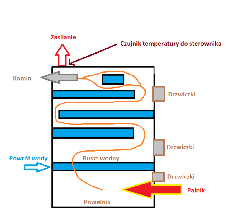

Co do pieca - nie jest to żaden markowy piec. 3 komorowy z rusztem, tak więc nad paleniskiem można dorzucić na ruszt wodny dodatkowe drewno. Teraz jest to niepotrzebne bo zasilanie całkowicie na pellet, ale było używane przy ekogroszku. Piec był zamawiany na indywidualne zamówienie, jest dobrej jakości stali. Ocieplony wełną. Mierząc pirometrem to dość dobrze ocieplony.
Schemat pieca załączyłem - narysowałem na szybko.

Kolego masz dwa obiegi grzewcze musisz je rozdzielić na obieg grzejnikowy zawór 4D z siłownikiem +pompa zawór zwrotny, na obieg podłogowy zawór WTA np ESBE plus pompa i ZZ.
Ponadto za zaworem 4 D i pompą, obowiązkowo czujnik temp zasilania to samo czujnik powrotu temperatury do kotła .
Temp powrotu zbyt niska i stąd ten osad na ściankach kotła tak też podejrzewałem.
Kocioł sam w sobie OK.
Jak zrobisz porządek z tymi obiegami i prawidłowo wszystko podłączysz i ustawisz w sterowniku powinno spalanie spaść i powinieneś to znacznie zauważyć.

Miałem podobne spieki  na  dobrym pelecie  Olimp , palnik  Platinium Bio   podniosłem  o 10%  ilość powietrza i kaloryczność pelletu z  5 na 5,5   ostatnie  miesiące grzania i spieków  brak.
