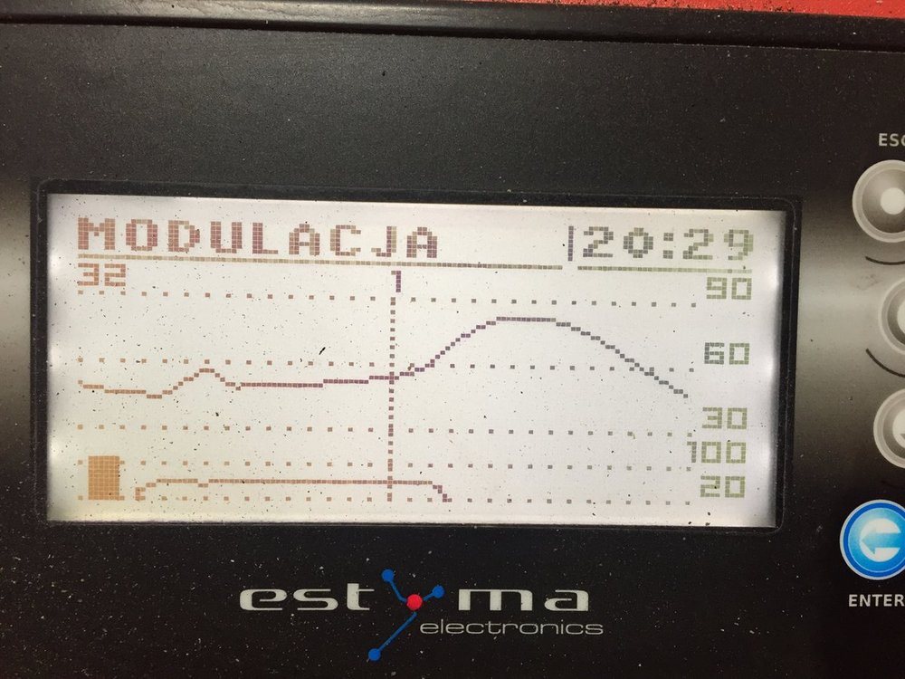

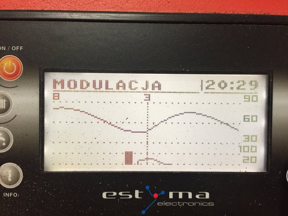

Ozi ma racje z wykresem ani na moment mi sie nie wygasza, a nie dochodzi do 100, bo max ustawiłem na 65. To ze przewymiarowany kocioł mam to wiem, ale w jakiś sposób da sie chyba nim wydłużyć czas pracy palnika :) -
tekla Opinie Na Temat Tekla Draco Bio / Tekla Draco Bio Compact 12 Kw
IzaTom odpowiedział(a) na Sterydziak temat w Kotły pelletowe
Nie, to napewno nie co piszesz Okman. W tym drugim zdj. nie mogę zrozumieć dlaczego cały czas idzie na tej max. Zadanej mocy. Przecież po przekroczeniu jakiejś temp. Powinnien zmniejszać moc, a do samego końca idzie na max, dlatego między innymi nie mogę zrozumieć fl2.. -
Bez CWU, z pompa stała na podłogówkę i grzejniki wyglada tak jak na pierwszym zdjęciu. Natomiast przy CWU, ale zaznaczam ze to moment w którym ogrzewa z 30st do 46 to na drugim zdjęciu. ( czasowe grzenie od 17-22). -

U mnie skokowa zacznie działać jak będzie -10 na zewnątrz:) narazie muszę o tym zapomnieć. Teraz ustawiłem tak ze 1.9 podawanie, min moc 25 , max 65, nadmuch min 30 max 45. Żeby ktoś umiał wyjaśnić logikę działania fl2 ...;) -
