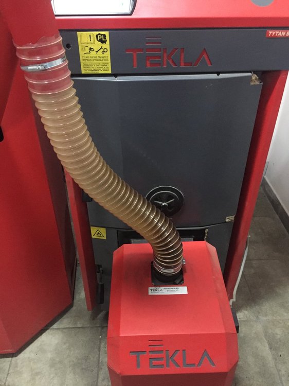

  3. Również bede to czyścił regularnie bój sk narazie temat zniknął, a i tem palnika w okolicach 32 st cały czas.
  4. Temp na palniku 32st, chyba będzie dobrze, bo również wyczyściłem te dziurki nad ślimakiem i nie widzę żeby na dole w ślimaku żarzył sie pellet.
  5. Racja , termometr w zły miejscu był, wogole nie byl włożony do tej dziury przy palniku. Jeśli chodzi o ciąg to na zdjęciu widać ze mam dość dobry, chyba. Piec był wyłączony.
  6. Temp. Palnika w okolicach 30st a na kotle 70st. Z początku myślałem ze wina tej cofki jest juz zniczczona wcześniejsza rura gdzie dostawało sie lewe powietrze ale teraz rura jest nowa i juz powoli robi sie czarna.

  11. Kupiłem nowa rurę od podawania peletu, ale po paru dniach znowu zaczyna mi czarniec. Ktoś wie co jest przyczyna? Pewnie cofa mi sie dym ale nie wiem dlaczego.

  17. A wymieniłeś juz ta rurę , czy cały czas masz stara oklejona?
  18. I mi również dzisiaj pękła rura podająca Pelet. Jutro zamawiam, a narazie osunąłem ta cześć Aluminium i zacisnąłem opaskami. Będzie Ok?
