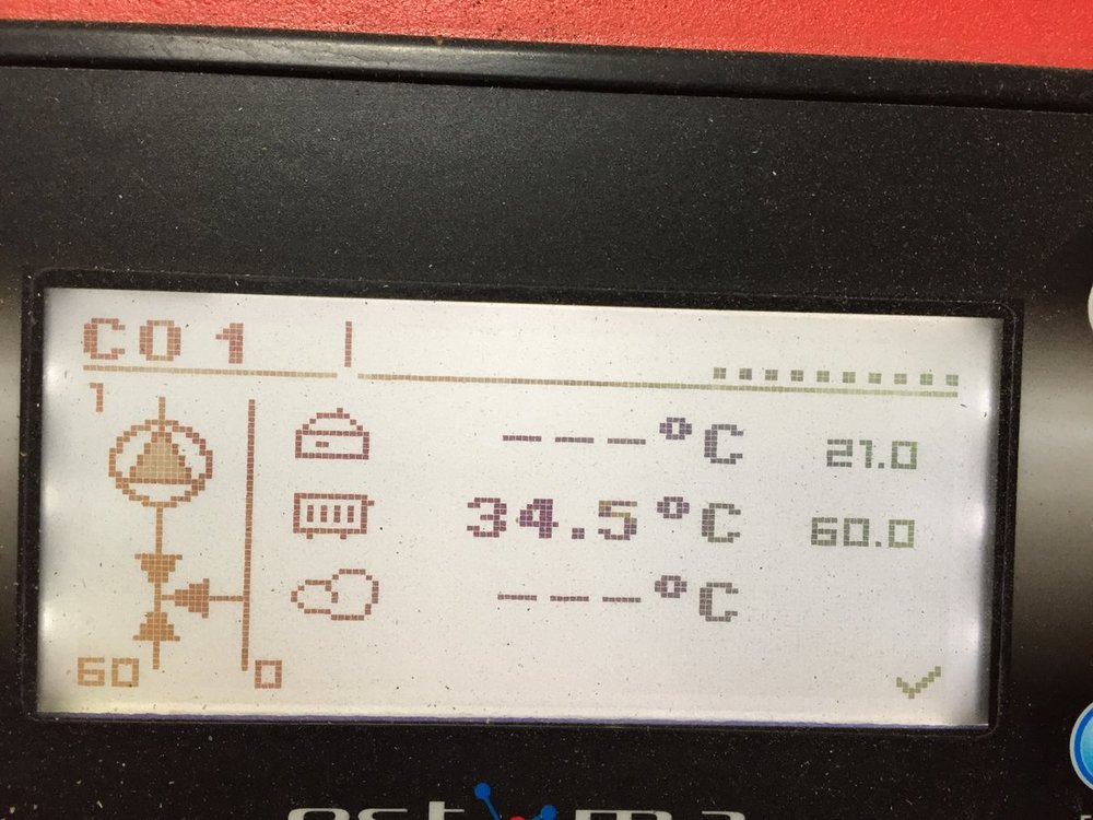

Jeszcze wczoraj miałem taką sytuację, gdy na tym obiegu gdzie są grzejniki i tylko tam pompa chodzi to zaobserwowałem, że temperatura wody jest taka jak na zdjęciu 70stC, a przecież mieszacz ustawiony mam na 3:/ -

Wiem Pastor że Cię to irytuje ale uwierz mi, że nie robię tego specjalnie. :) Temp. mi pasuje w pokojach, nie jest ani za gorąco ani za zimno (ok 21,5stC). Podłogówka w łazience jest podpięta pod ten sam obieg razem z grzejnikami i w skrzynce, która się znajduje na piętrze zawór termostatyczny jest ustawiony na 3. Podłoga jest ciepła i odpowiednia temp. Na parterze, gdzie mam ok 90m2 samej podłogówki pracuje pompa ta środkowa na zdjęciu, która bazuje na czujniku pokojowym. Na ten moment mam ustawioną temp. 22,4, a histereza 0,3st C. Niestety nie mam czujnika pogodowego i siłowników na mieszaczach, więc nie mogę ustawić krzywej grzewczej. Na ten moment ustawiłem na mieszaczu 35stC, wychodząc z założenia, żeby się szybciej podłoga nagrzała, a i też podłoga dłużej będzie się schładzała (może się mylę). Jeśli chodzi o CWU, to mam ustawiony tryb czasowy 17-22, 55stC histereza 10stC. Dodam jeszcze, że do tej pompy od grzejników, podpięty jest garaż ok 38m2, gdzie termostat ustawiony jest na 1. Co to jest ZZ? -
