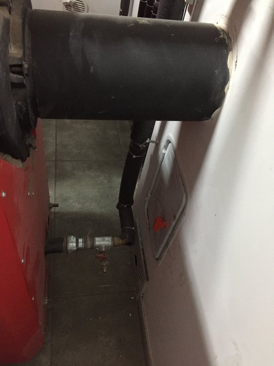

IzaTom odpowiedział(a) na Sterydziak temat w Kotły pelletowe
No i wlanie nie wiem co to? Jakaś rura od wyjścia z kotła idzie na górę a na strychu tez mam jakiś zbiornik ale co to jest to nie wiem:( totalnie zdałem sie na hydraulika i to moj blad -

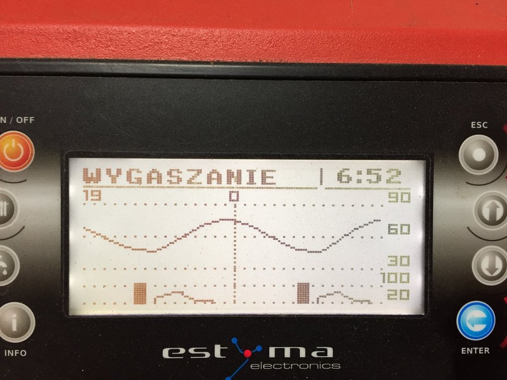

Tyle mi wyszło z tego testu, mogę go powtórzyć. Generalnie mam ciepło w domu ale spalanie też duże. -

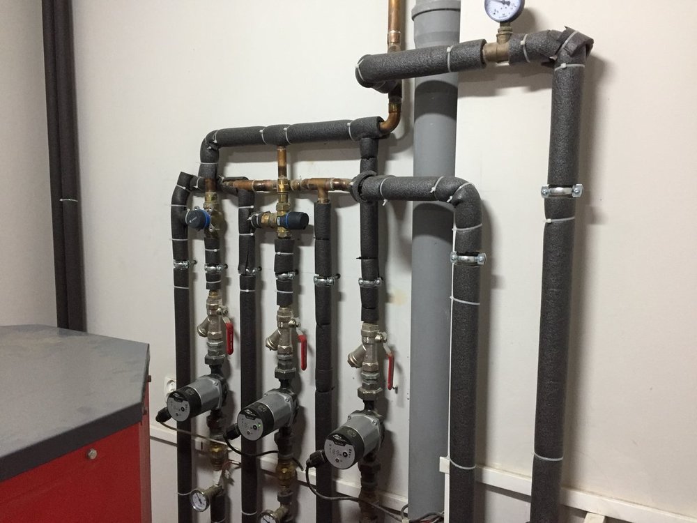

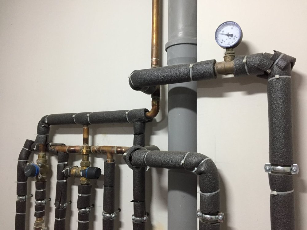

Więcej zdjęć zrobię jak będe w domu więc wieczorem wyślę dokładniejsze wraz ze schematem instalacji. Naczynie wyrównawcze mam, ale akurat zdjęcia nie zrobiłem. to że mam 0,3 bara to jaki jest tego skutek? -
Zamknięty, ochrony powrotu (żadnych zaworów tam nie mam, więc pewnie nie mam ochorny powrotu). Sorry za pytanie, ale co to są zawory zwrotne? Ten manometr teraz pokazuje 0,3 ? to dobrze czy źle? Poniżej moje nastawy na kotle: Powietrze MIN - 25 Powietrze MAX - 75 Podawanie - 2,5 Moc MIN - 30 Moc MAX - 100 Test paliwa - 29,6 Wart. Opałowa - 5,0 Kocioł - 70 Histereza - 20 Temp. Załączania pomp - 50 -

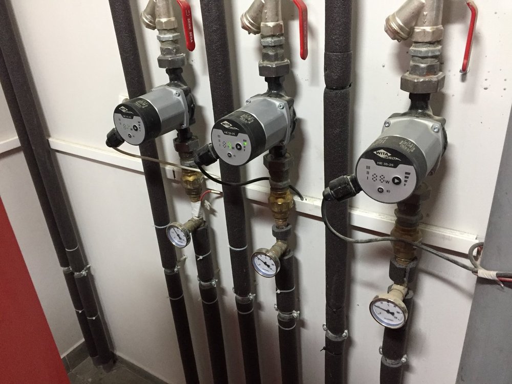

Od lewej pompa: grzejniki piętro + podlogowka w łazience. Chodzi non stop srodek: pompa od podłogówki na parterze, czujnik pokojowy prawa: pompa od cwo -
Juz wyjaśniam. Może złe wcześniej wytłumaczyłem. W sterowniku mam jakby tylko jeden obieg a w rzeczywistości wyglada to tak ze na piętro gdzie są grzejniki chodzi cały czas pompa a podłogówka na parterze steruje czujnik pokojowy. Mogę jakos te dwa obiegi rozdzielić w tym sterowniku estymy? -

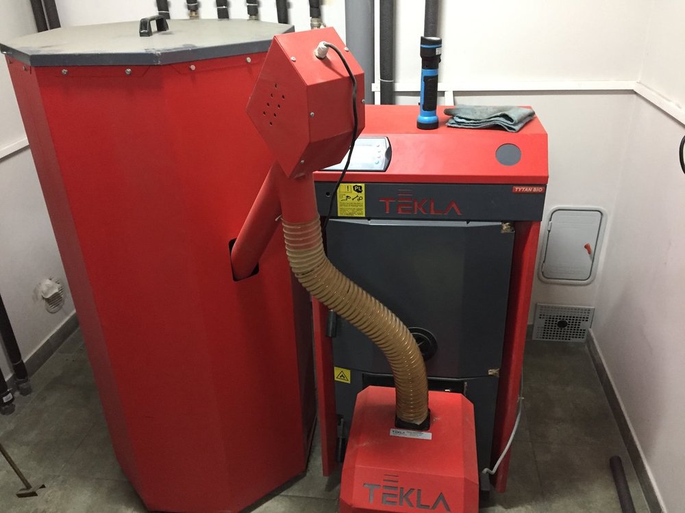

Ale to nie jest tak, że największym bólem są te rozpalania? i to tu idzie najwięcej peletu? Ja mam 25KW tytana o pojemności 25L i przy stałej pracy na podłogówce i grzejnikach średnio odpalał mi się 20 razy na dobę:/ Gdyby mi się udało wydłużyć ten czas pracy palnika to może było by lepiej, ale nie wiem do końca jak to zrobić, zmniejszanie podawania, mocy itp. nie pomaga. -
No niby tak, ale ja mam tytana 25kW, przewymiarowany na nowy 180m2 dom z rekuperacją i co bym nie zmienił to i tak spalanie na dzień dzisiejszy mam 25-28kg na dobę :/ -
Wczoraj zmieniłem na skokową i zobaczymy jak będzie. Zauważyłem, że jak załączyły się pompy od CWO to przy ustawieniach, które miałem na mocy 30% lekko spadało, potem temp. spadła do poniżej tych -4 od zadania na kotle (u mnie 66stC, bo mam ustawiony piec na 70stC), następnie zaczął znowu grzać na 100% i docelowo dłużej chodził przy zadanej tej temperaturze. Więc może ta skokowa jest lepsza dla ciągłej pracy pomp? -
