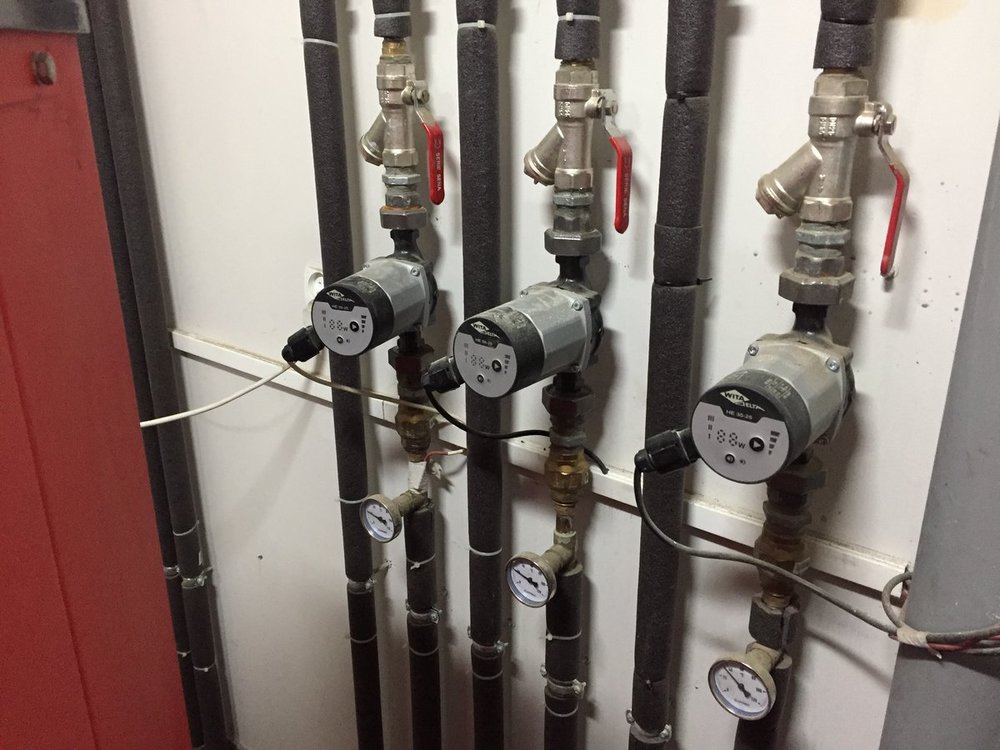

IzaTom odpowiedział(a) na Sterydziak temat w Kotły pelletowe
Przepraszam ze tak pozno ale było wiele innych rzeczy na głowie. Film tego nie obrazuje do końca ale dźwięk jest głośny. Czy to nie jest na gwarancji? C8086CB2-FBBA-4D07-A29C-ED1200249596.MOV Oprócz tego wczoraj doszło do dziwnego zjawiska. Pompę od cwu skręciło i oczywiście nie działa teraz:/ Ta po lewej na zdjęciu. Jeszcze pompka obiegowa do wody mocno strzela. Wszystko sie psuje! Coś można zrobić? Czy tylko wymiana? -

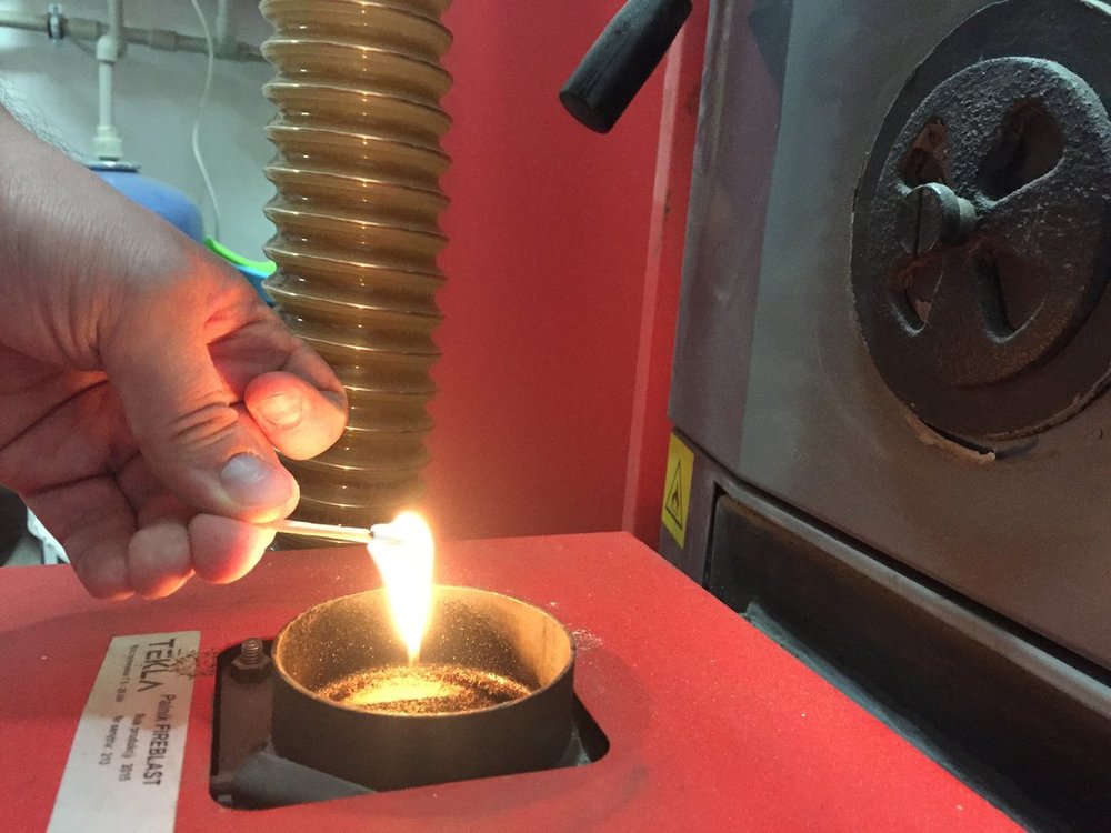

Racja , termometr w zły miejscu był, wogole nie byl włożony do tej dziury przy palniku. Jeśli chodzi o ciąg to na zdjęciu widać ze mam dość dobry, chyba. Piec był wyłączony. -
Temp. Palnika w okolicach 30st a na kotle 70st. Z początku myślałem ze wina tej cofki jest juz zniczczona wcześniejsza rura gdzie dostawało sie lewe powietrze ale teraz rura jest nowa i juz powoli robi sie czarna.
