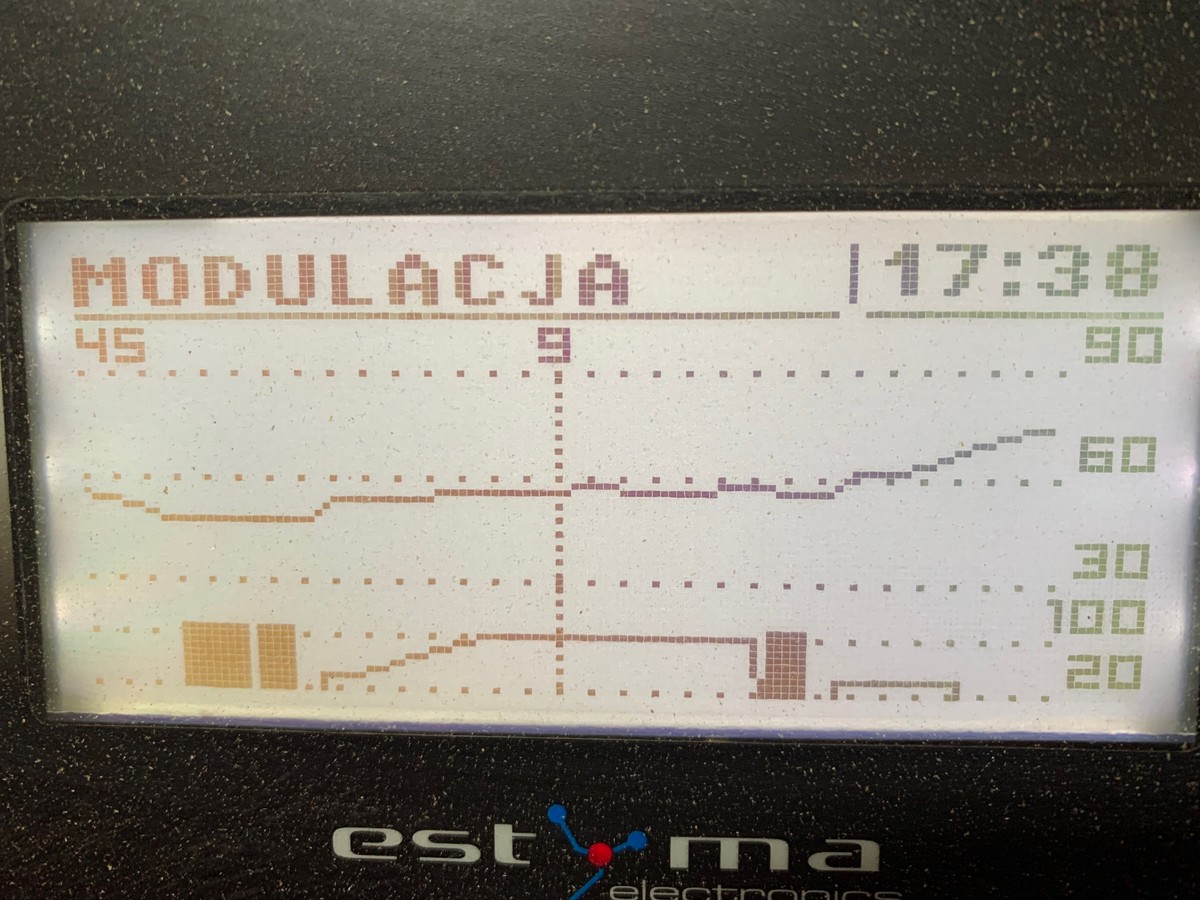

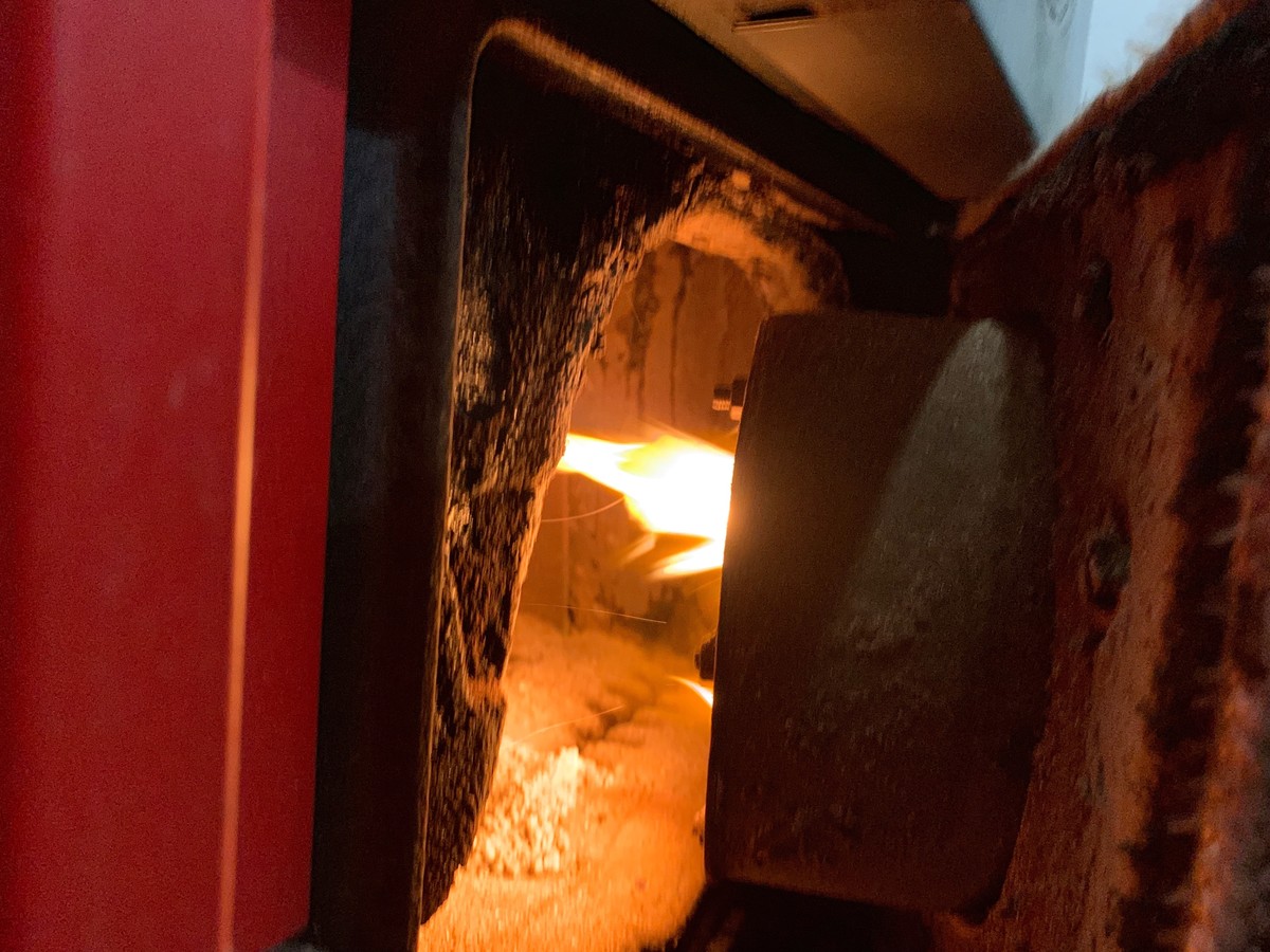

IzaTom odpowiedział(a) na Sterydziak temat w Kotły pelletowe
Aktualnie mam coś takiego nie wiedząc czemu. Dochodzi do 60 chodź ma ustawione na 65 i nie podaje peletu I słyszę jakby niby czyścił, po jakiejś chwili znowu podaje Pelet i tak wyglada jakby trzymał sie koło 60, chociaż normalnie juz dawno by przebił temperaturę. A z foto wyglada to tak. I jak ten wykres można interpretować? Płomień w palniku taki -
