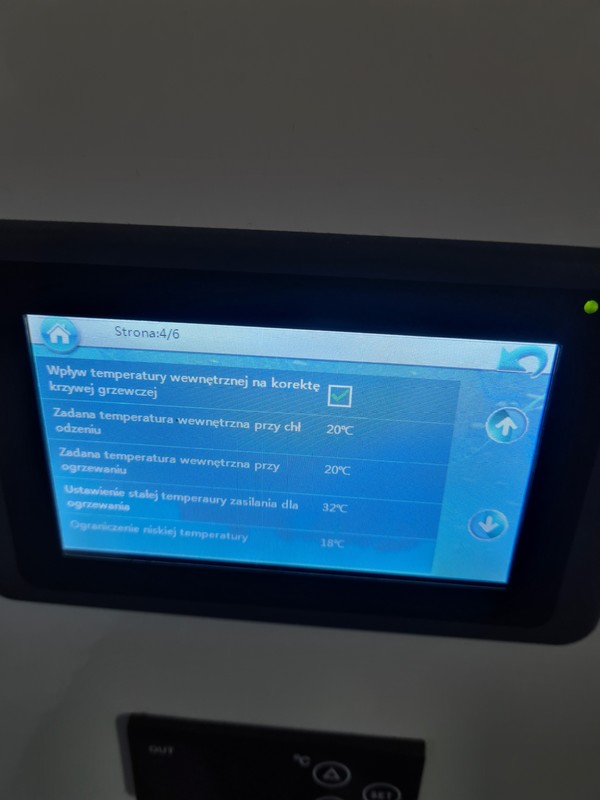

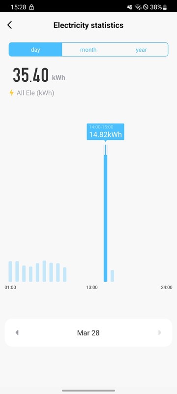

Cześć, problem polega na tym że pompa ignoruje zadaną temperaturę wenetrzną ustawioną na 20 stopni. Na zewnątrz 0 stopni, w domu 24 a pompa cały czas chodzi. Zużycie w ciagu godziny 15kwh. Coś jest nie tak chyba?

Nie znam tego produktu ale czy nie jest ustawiona na stałe temperatura czynnika 32? Trzeba by zajrzeć do instrukcji ale jak dobrze rozumiem to ten pierwszy ptaszek dziala tylko dla krzywej więc jeśli pompa działa na prostej to może stąd przegrzewanie?
Właśnie jest uruchomiona krzywa grzewcza. I teraz nie wiem czy manipulować krzywą aby osiągnąć te 21 stopni, na logikę chyba powinno być tak ze jak osiągnie pomieszczenie 21 stopni to powinna się wyłączać mimo ze krzywa dobiera temperaturę wody do panującej temperatury zewnętrznej?
A co to jest "czas pracy grzalki AH(min):11511" rozumiem że tyle minut pracy, ale ta grzalka AH to zalaczona grzalka czy jakis parametr po prostu?
Jak sama nazwa parametru wskazuje, wpływa na korektę krzywej grzewczej, a nie na wyłączenie urządzenia. W czujniku temperatury pokojowej siedzi termistor, a nie termostat. Więc jeśli temperatura w pomieszczeniu przekracza oczekiwaną to będzie obniżać krzywą grzewczą ale jeśli mocno przegrzewa to trzeba ją ręcznie skorygować...

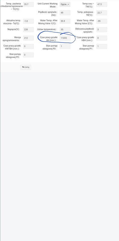

Tak to wygląda. Zastanawiam sie czy nie zamomtowac PV. Dzisiaj juz zeżarło 42kwh a jeszcze 2h do nastepnej doby wiec jeszcze z 3kwh wezmie.
No to masz całkowity czas pracy grzałki zabudowanej w hydroboksie. 194 godziny obecnie...
Czyli grzalka się uruchamia i pompa nie daje rady w mrozie?

Ale podajesz z aplikacji czas pracy grzałki - czyli coś w tym musi być że grzałka się załącza.
