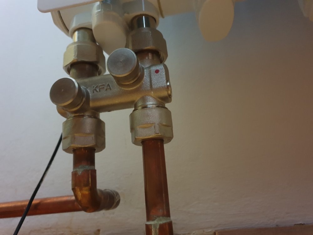

Przychodzę do was z z problemem zapowietrzania się grzejników aluminiowych kfa armatura (z castoramy) instalacja częściowo z pex i miedzi i kształtki z mosiądzu i czarnej stali, zero ocynku. Problemem jest zapowietrzanie po czasie grzejników, najpierw strzela powietrze na wkładce zaworowej, później woda się przelewa w grzejniku no i stopniowo człony przestają grzać. Instalacja jest nowa robiona od 0, jedynie kocioł 3 sezon pracuje.
Co zauważyłem, wypuszczane powietrze śmierdzi mocno, i raz dla testu podłożyłem kubek bo chciałem odpowietrzyć no i zapalniczką "pstrykłem" no i jebło fest w kubek - aż się wystraszyłem.
No i co to może, być, że jakiś gaz wytwarza się i jak temu zaradzić.
Masz grzejniki podłączone bezpośrednio rurkami miedzianymi?
To co opisałeś wygląda na wodór wytworzony w ogniwie elektrochemicznym...
