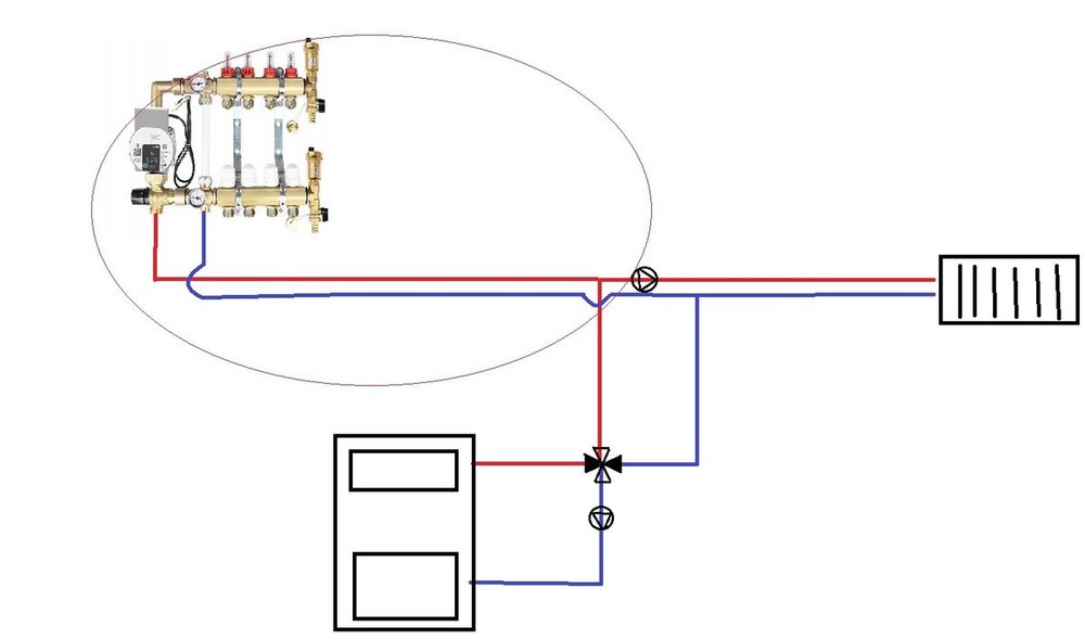

Witajcie.
Potrzebuję rady osób bardziej doświadczonych.
Część instalacji na załączonym rysunku, która jest poza kółkiem już istnieje (jest narysowana w bardzo dużym uproszczeniu).
Powoli będę chciał wykonywać konwersję ogrzewania na podłogowe przy okazji remontów w domu.
Czy jak podłączę w narysowany sposób rozdzielacz wyposażony w pompę i zawór termostatyczny 3D to ona pociągnie sobie wodę?
Na logikę wydaje mi się, że nie powinna mieć najmniejszego problemu...

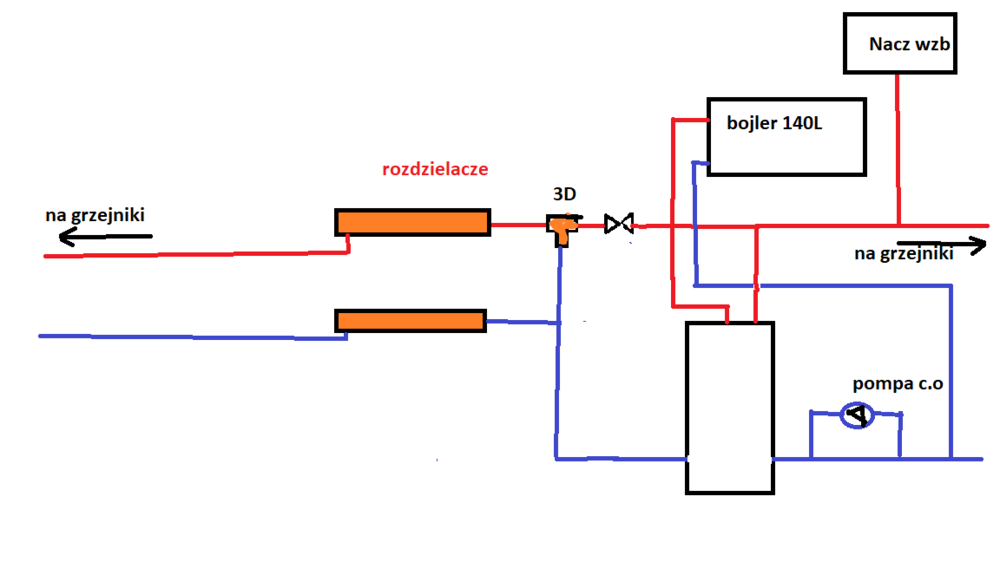

U mnie ma być podobnie,tylko rodzielacz na grzejniki (istniejąca instalacja grawitacyjna po Prawej). Czy ta pompka c.o na powrocie wystarczy,aby stary układ z nowym zadziałał ( czy na nowym potrzebny byłby mi zawór 3D i dodatkowa pompka?)

3 godziny temu, sambor napisał:
Będzie działać, tylko potrzeba zaw zwrotnych na powrotach obu obiegów ( przed ich połączeniem)
Tak, oczywiście zawory zwrotne muszą być, nie są naniesione bo to tylko maksymalne uproszczenie, żeby przedstawić ideę.
Dzięki.
