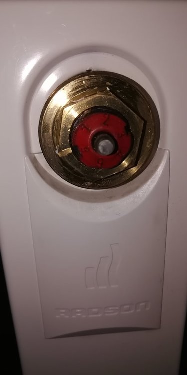

Szukam klucza do kryzowania kaloryferów radson, po zdjęciu głowicy termostatycznej wygląda to tak jak na zdjęciu . Próbowałem kręcić kluczem nastawnym i kombinerkami ,ale strasznie cięzko to idzie i nie chce tego zepsuć. Szukałem w internecie takiego klucza , ale nie mogę znaleźć być może wpisuję nie profesjonalną nazwę . Proszę o pomoc
Spróbuj poszukać pod hasłem "klucz do nastawy wstepnej"
W radsonach jest przeważnie wkładka RA-n  Danfossa, a do niej jest specjalny klucz tzw KW17 lub kupić klucz uniwersalny nastawny np prod Heimeiera
Np taki: image.jpeg.d71ebd43ec77ba27f2bab61c1bc8eb10.jpeg
