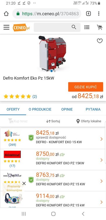

wybor kotla
Przepisy sa od tego zeby je przestrzegac To niepodwazalny fakt Ale nich mi ktos prosze wytlumaczy dlaczego przepisy dopuszczaja spalanie wegla od dolu ???? Od 10 lat uzywam kociom retortowy pewnie 3 klasa a moze nawet 4 kosztowal majatek 8200 zeta jak padnie bede musial kupic koci znowy za 8 tys bo za 6 to jest za tanio cza od kudzi wyciagnac kase Przez ten czas w mojej okolicy moze z 3 osoby zakupily taki kociol Co niektorzy dalej jada na maksa Jakas akcja uswiadamiajaca ??? Ee po co Rozmawialem z kilkoma osobami na temat palenia z gory to patrzaly na mnie jakbym sie z marsa upierdykal...o czym ten koles gada jak z gory Lepiej niech ludzie kupia kotly po 10 k Wiem ze to nie miejsce na takie dysputy ale czuje sie oszukany przez panstwo ktore teraz chce mnie mowiac wprost wyrolowac Wysłane z mojego LG-M700 przy użyciu Tapatalka
Ranking palników - palnik optymalny
Nie mam youtuba Wysłane z mojego LG-M700 przy użyciu Tapatalka
Wie ktos jak wrzucic filmik o rozmiarze powyzej 20 mb ??? Wysłane z mojego LG-M700 przy użyciu Tapatalka
wybor kotla
W cenniku Korpus Kwkp niecale 2500 szok :-) Wysłane z mojego LG-M700 przy użyciu Tapatalka
wybor kotla
http://www.sklep-witkowski.pl/pl/glowna/440-korpus-standard-19-kw.html Tu wymiennik Pytanie czy twoj podajnim podejdzie Opcji jest duzo Spokojnie przemysl i daj cynk na co sie zdecydowales Pozdrawiam Wysłane z mojego LG-M700 przy użyciu Tapatalka
wybor kotla
Tu masz wyprzedaz https://www.olx.pl/oferta/wyprzedaz-kociol-ling-25kw-CID628-IDztUTL.html Moze ma cos ciekawego w dobrych pieniadzach Wysłane z mojego LG-M700 przy użyciu Tapatalka
wybor kotla
U rodzicow w zeszlym roku wymienislismy na kociol serii Lider 5 malo znanego producenta Poziomy wymiennik Palnik wielopaliwowy stalkotu chociaz nie tylko oni to produkuja Wysłane z mojego LG-M700 przy użyciu Tapatalka
