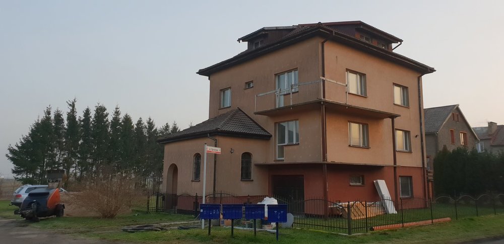

Witam serdecznie Chciał bym pokazać wam jaki ja mam projekt ogrzewania domu
https://youtu.be/XziR5IVwiHU
Przy tej zrebce jest zapalarka ??? czy musisz sam zapalic
Masz juz za soba jakas zime z ta zrebka
Zastanawia mnie ile trzeba miec tej zrebki ??
Kocioł tekla jest praktycznie bez obslugowy zapala się sam i gasi był ustawiony na eko w domu 18 program nie praca ciągła i w tydzień pół tego zasypnika drzewo mieszane i półtorej wiadra popiołu  zimy nie miałem bo to pierwsze rozpalenie i jeszcze testy . Ale ile by tego nie spalił tyle tego mam musiałem zdjąć ogłoszenie z Internetu bo nie przerobil bym tych gałęzi bo ludzie je oddają za darmo ja pod koniec tych wakacji chce zamontować solary z buforem  więc kocioł będzie tylko w nocy się palił i w pochmurny dzień.
