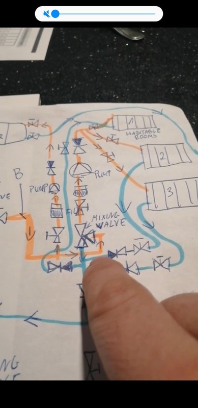

Chłopaki,czy podłączenie kotła z buforem na grubych przekrojach(6/4 cala)jest w miarę łatwe do zrobienia? Nie dawno w kotłowni na szybko spinałem bufor jeszcze z starym kotłem.Nowy kocioł wstawię po tym sezonie.Można powiedzieć,że jest to eksperyment w połączeniu. Ze względu na czas i łatwość wykonania zrobiłem to na miedzi 28mm.Obecnie pompa jest tylko na OP z zaworem 3D termostatyczny.Poddasze to grzejniki z głowicami termo.Bufor z kotłem spięty jak grzejnik bez rzadnych zaworów klapowych więc zład wody powiększył mi się o pojemność kotła.Jestem pozytywnie zaskoczony.Obwód kocioł,bufor,grzejniki i bojler działa siłami natury.

@proborzcz a jak taki układ sprawdza się,gdy kocioł,bufor są wychłodzone? Długo trzeba czekać od rozpalania kotła,aż ciepła woda będzie na grzejnikach? Ty masz zasilanie z samej góry bufora,ale czytałem o takim przypadku gdzie zasilanie grzejników jest z boku bufora i ponoć trzeba czekać dwie godziny zanim ciepła woda będzie na grzejnikach. Poniżej schemat strony wtórnej tej instalacji 35000pln poszło ne tę kotłownię i są teraz szarpanki prawne. -

@proborzcz pisałeś,że po stronie kocioł-bufor polecasz bardziej zawór 3D. Ale czy w takim rozwiązaniu zadziała grawitacja? W jakim celu jest by pass na dole bufora? -

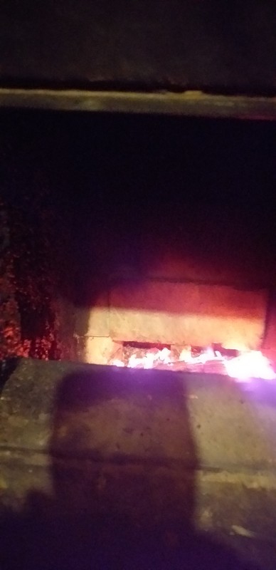

@Piecuch19zastosowałem Twój patent z szczeliną. Ruszt przed palninikiem wyłożyłem szamotem.Od strony drzwiczek zasypowych skos w stronę palnika.Jednak z komina widać rzadki dym,może to para? Nie wiem ,czy jest możliwe całkowite zlikwidowanie tego zjawiska.Palę sosną z tamtego roku.No i komora zasypowa w smole. Myślałem wyłożyć boki szamotem, ale wtedy drewno musiałbym przecinać na 25cm,a mam obcnie pocięte na 30cm. Testy trwają😉

@krzych13 jak drobno masz porąbane drewno? Jakiej maksymalnej wielkości kawłki będą się dobrze spalać?

@mikkei próbowałeś może spalania drewna z szamotem,ale wyłożonym także na ściankach?

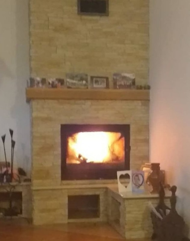

@Piecuch19 ja swój wkład obmurowałem cegłą i przykleiłem kamień.Po wypaleniu fajnie czuć promieniowanie cieplne.Ale brakuje PW. Chyba też zrobiłem błąd z wielkością otworu pod kominikiem.U minie ten otwór jest minimalnie większy od kratki.Czy Twoim zdaniem powiększać ten otwór pod kominkiem? Też pałę okazjonalnie.Chociaż teraz częściej.Lubię te klimaty. -

Jak rozwiązałeś podawanie powietrza dopalającego? Mam jakiś wķład marketowy i brakuje w nim powietrza wtórnego. Na YT widziałem wyłożone wkłady szamotem i wywiercone otwory w pionowych cegłach.Tymi otworami wylatuje powietrze dopalające. Co o takim rozwiązaniu sądzisz? https://youtu.be/0hmuMwW_Mmc -
