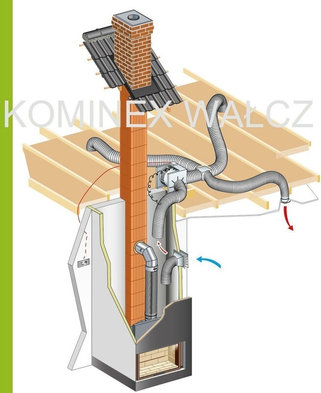

Jeśli coś mogę poradzic to moja dziewczyna ma w domu norweski kominek Jotul (strasznie drogie ustrojstwo) z systemem rozprowadzenia ciepła i z tego co zauważyłem aby takie ogrzewanie działało dobrze musi być turbina rozprowadzająca ciepłe powietrze bo bez tego to taki kominek bedzie grzał komin i troche przez szybe. Powinno być ro zrobione tak że tymi kratkami w obudowie kominka zasysane jest zimne powietrze które potem ogrzewa sie od obudowy kominka i rury spalinowej i nast trafia do rury na samej górze i tam przez turbine jest rozprowadzane po całym domu - turbina włacza sie sama jak tylko sie zapali w kominku - jest tam jakiś włącznik termiczny bo jak wygaśnie to sie to wyłacza , tam to pracuje w miare cicho praktycznie tego nie słychać - turbina jest na strychu. Tu masz prosze schemat jak to powinno wyglądać. W twojej sytuacji - co ja bym zrobił będąc na twoim miejscu - spróbowałbym kupić gdzieś używaną turbinę i aby zrobić wymuszony mechaniczny system rozprowadzania ciepłego powietrza bo na grawitacji to bedzie lipa, zresztą jest lipa tak jak piszesz. ... Ps dla mnie w domu to jak temp spadnie do 21 to jest zimnica XD -

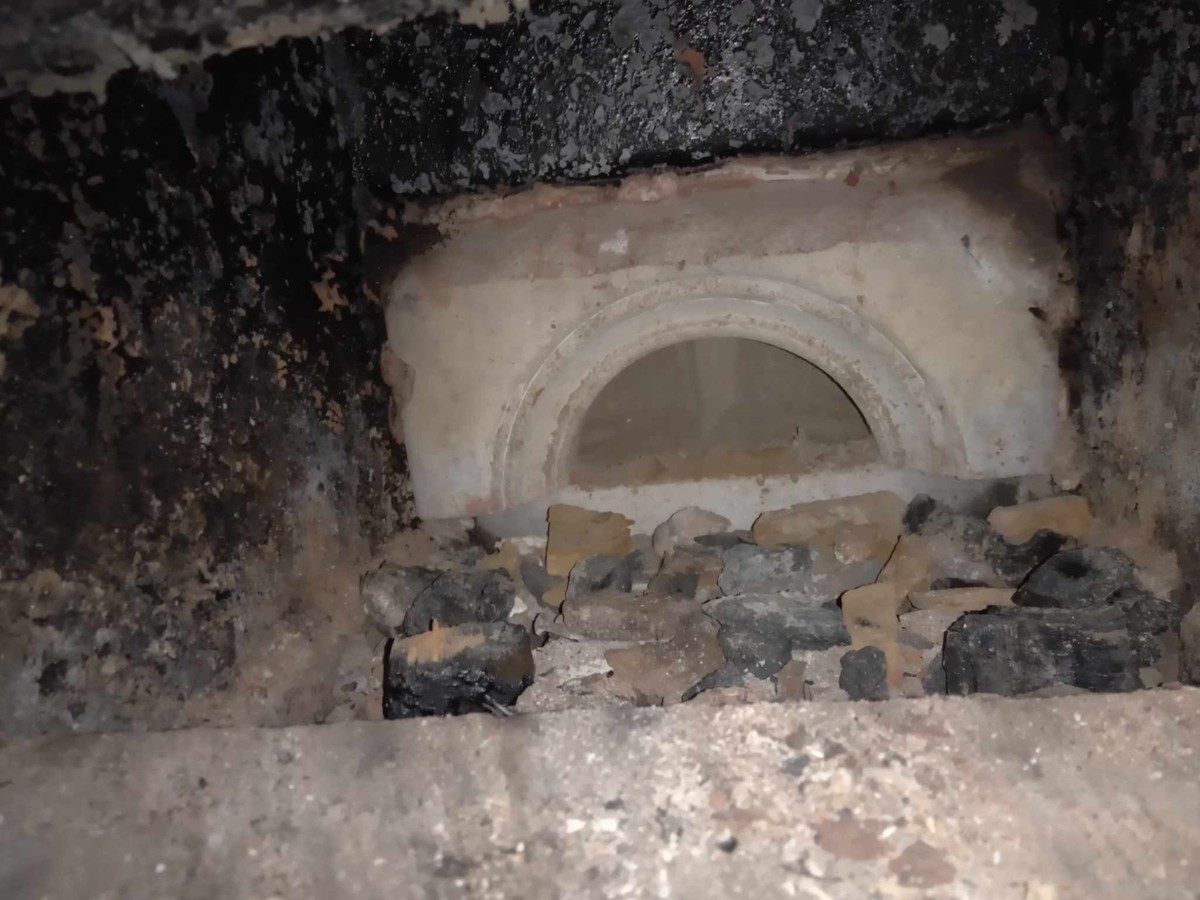

Możesz napisać co zmieniłeś ze tak ładnie sie pali ? i dać wiecej zdjec palnika po przeróbce - ale jak sie nic nie pali. Pozdro
