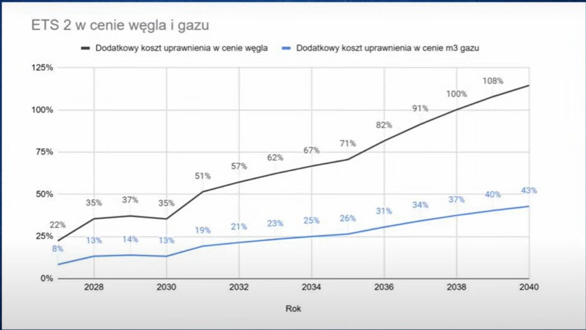

50% podatek do węgla pojawi się w 2031 roku. Wcześniej będzie to 1/3 co i tak da przy obecnych cena ponad 500zł podatku do tony węgla. W 2040 roku podatek od węgla osiągnie 108% ceny bazowej.
Od gaz też będzie podatek, ale dużo mniejszy. Na pellet nie będzie, ale nie wiadomo jakie ceny osiągnie, bo ceny pelletu są mocno powiązane z cenami węgla. Było to widoczne w czasie ostatniego kryzysu.
Poniżej wykres pokazujący wzrost podatku ETS2 na węgiel i gaz.
