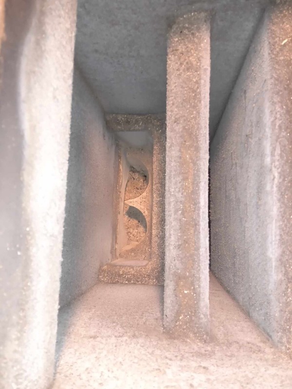

mniej dymi, lepszy ciąg , nie zapycha sie palnik jak opadnie , ogólnie same pozytywy + wymiennik bardziej czysty - ale to raczej spowodowało ze odizolowałem ceramikę od wymiennika papierem ceramicznym. PP podaje non stop srodkowymi tak 95% i 5% dolnymi. Pali sie kosa. Ja palę non stop bez bufora i jest bajka - w stabilizacji kocioł pracuje mega czysto i fajnie , tylko nie mam odbioru ciepła aż tak dużego wiec w domu czasami robi sie + 23 ale tyle co opału idzie to kot napłakał.

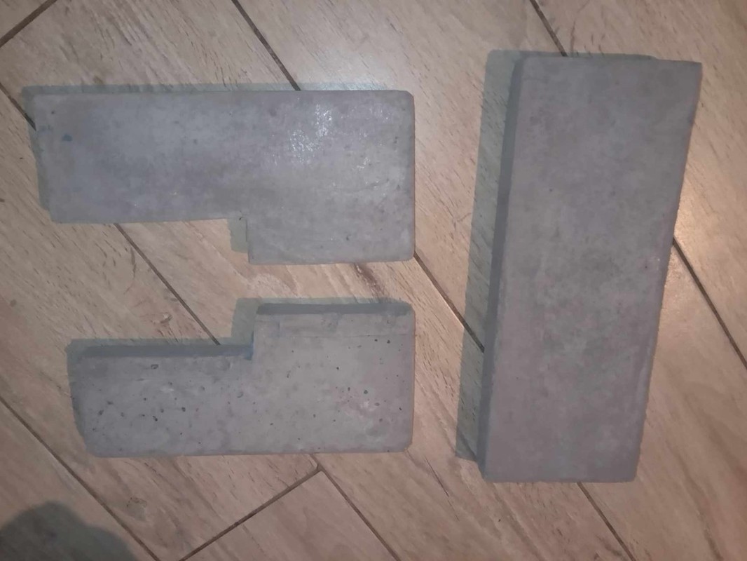

Minął właśnie miesiąc od zrobienia moich odlewów z betonu Bok150- tj. kpl przegroda palnik wirowy i wszystkie cegiełki wokoło. Nic nie popękało, ceramika się wypaliła na biało. W dźwięku przypomina trochę stukanie o kubek A tak to wygląda

to co sprzedaje mpm tj odlewy z BOS135 jest badziewie - Za BOK150 za worek 25kg zapłacisz 150zł i masz go na 6 palników. bo jeden wirowy to ok 4kg jak dobrze pamietam. I ten beton jest odporny na szoki temperaturowe i ogólnie sie nie kruszy po 1 paleniu jak oryginał...

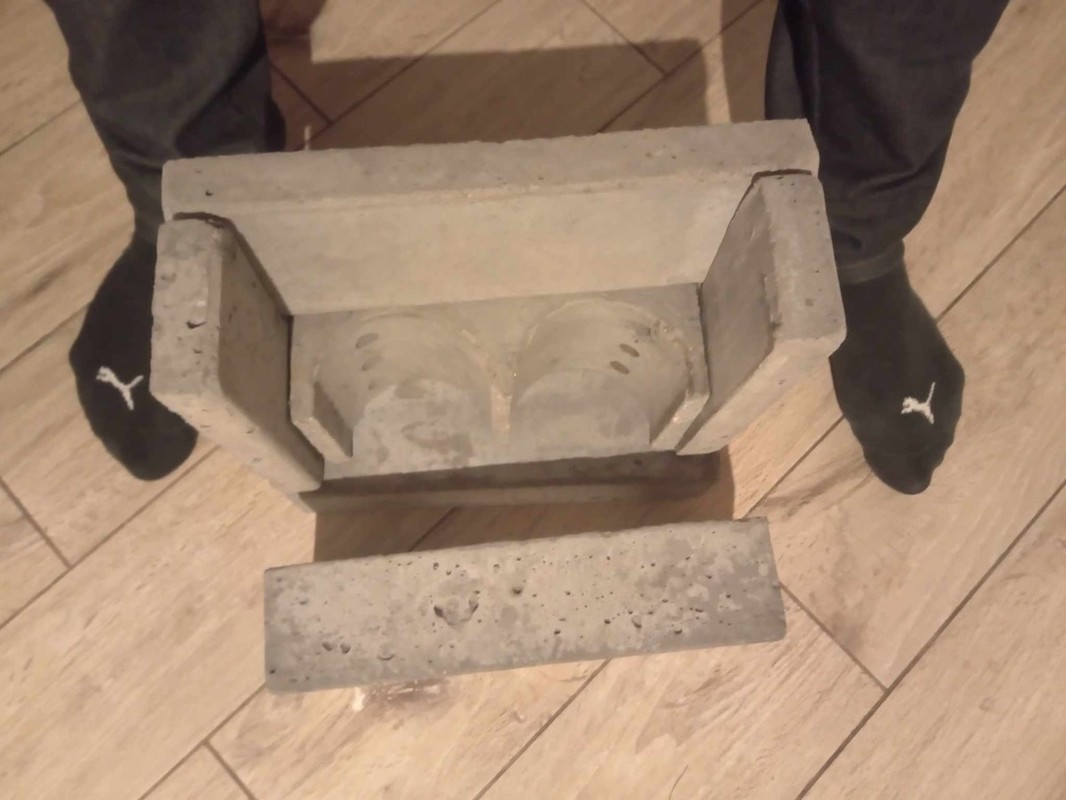

niezly patent 😄 ja robiłem formę z rur kanalizacyjnych - szybciej i wyszedł wiekszy szpic.

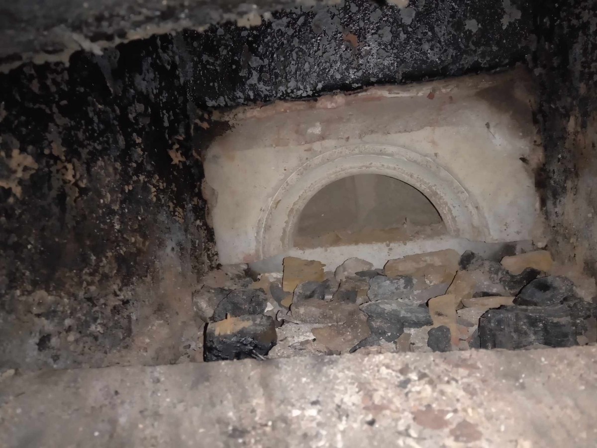

Mi tak sie wczoraj sie udało - gdy piec był w stabilizacji - płomien mega krótki nie wychodził z przegrody a piec sobie pykał w okolicach +72c . Ale musi być ceramika odizolowana od metalu - najlepiej papierem ceramicznym 2 warstwy. -koszt papieru na allegro 45 czy 50zł ale gdy kpl izolujemy wszystkie cegły- te pod i wokół palnika wirowego też + przegroda. Wtedy ceramika sie nie wychładza do wymiennika a sama jeszcze mocniej rozgrzewa, Kolega @Piecuch19 zapoczątkował ten patent z izolowaniem ceramiki i to działa. Zrobisz jak uważasz- ale moim skromym zdaniem jak wymienisz tylko sam palnik wirowy mysle że to mało co to da.... tu potrzeba kompleksowego tunningu - najlepiej stage 2 z wybebeszeniem całej ceramiki + nowy wirowy + stare szamoty na bok + papier ceramiczny na boki i pod cegły na podłogę pod wirowym org szamotki wogół wirowego - to można zostawić bo przyspieszy pracę z odlewami. Szczerze robienie odlewu nie jest straszne. - na wirowy + przegrode wystarczy że kupisz worek 10kg z fenixusa i odlejesz sobie na początek Wirowy + coś na kształt przegrody aby zostawić to coś z nierdzewki wewnątrz betonowego odlewu - myśle że bedzie to 5x lepsze niż te gówniane cegiełki co pokładli w fabryce jako przegroda. aha nie zapomnij kupić na allegro sznur ceramiczny 6mm - bdb sie tym uszczelnia przegrode

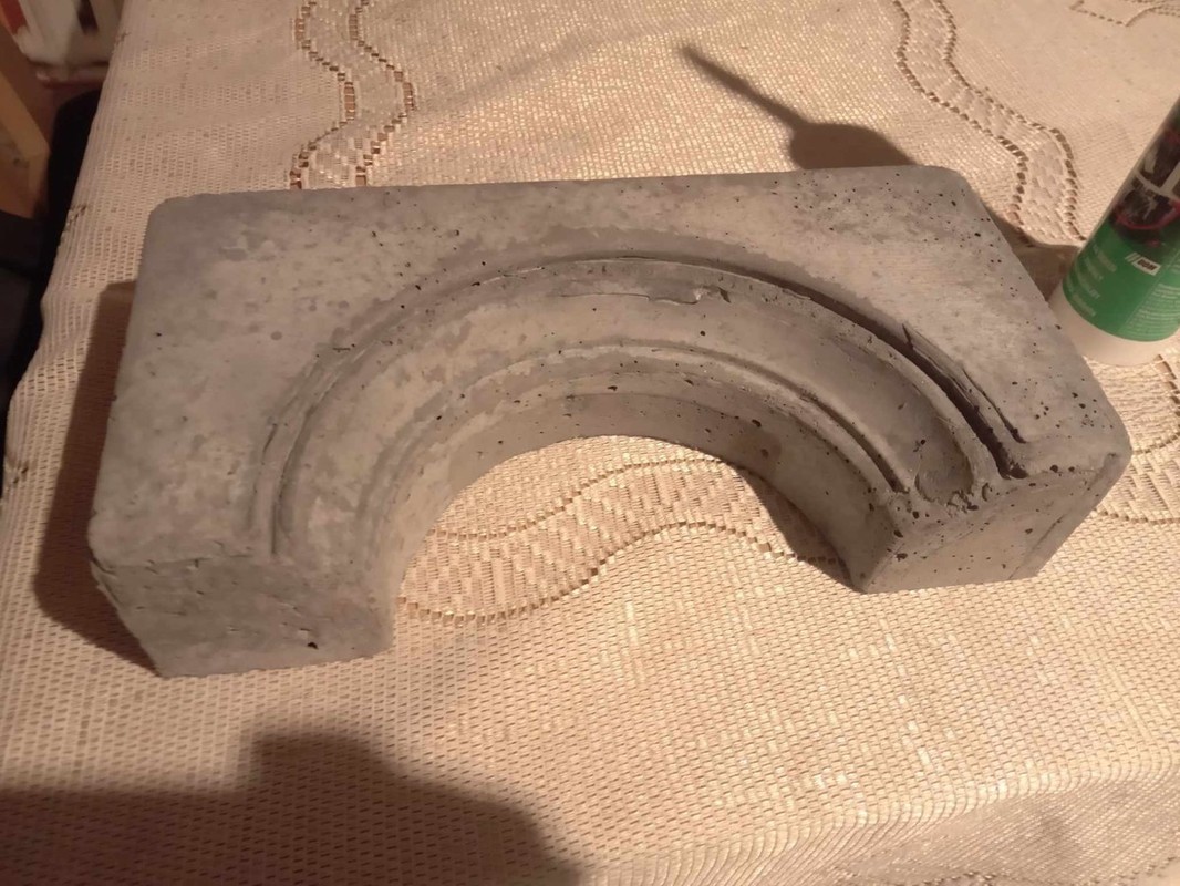

Potwierdzam wszystko co kolega Piecuch piesze- ja 2 ty temu odlałem nową półokrągłą przegrode o polu pow. 100cm - pali sie lepiej- juz przy 50;c na piec gazy sie mieszają a przy 70;c na piecu jest bajka - płomien krótki i stabilny , mniej dymi, piec łątwo sterować , piękny biały plomień na wymienniku absolutnie zero sadzy i to wszystko na sośnie, na dębinie czy grabie jest kosmos jeszcze lepsze spalanie Apropos org szamotki u was to marketowe najtansze badziewie uszczelnione byle jak klejem wysokotemperatutowym do 1500c - ale wystarczy miesiąc palenia i ten klej sie kruszy i wszystko pęka i odłazi jak widać. Gdyby im sie chciało zrobić porządne odlewy przegrody z porządnego betonu BOK150 i jeszcze odizolować odlewy od metalu w piecu np papierem ceramicznym - zwiekszy to koszt pieca może o 100-200zł a efekty są zajebiscie pozytywne. Ale widać producent ma to w Pupie....

Nie mam wooda ale zwykły mpm ds14 ale palnik wymiarowo podejrzewam na 90% jest taki sam jak w 18 czy tam w starszej wersji zwanej 17-19.. Musisz zmierzyć wymiary starego to porówamy, Mam w domu formy ma wszystko ale nie jest to skomplikowane i samemu dasz rade, na sam wirowy styknie ci 5kg gotowego bok 150. Jak pamietam u mnie ok 3.7kg dokładnie było. Musisz wyrwać stary wirowy i na jego wzór zrobić formę. Forma to pikuś - wystarczy kawałek starej płyty meblowej , wyrzynarka i wkretarka , kilka wkretów do drewna i 2 odcinki rury kanalizacyjnej 100mm i silikon - rurę na koncu dokrecasz do formy na wkrety i silikonujesz aby było szczelne siilikonem. Niewiem czy w wood w wirowym są też otwory do PW ? - jesli nie to masz z głowy a jesli tak to musisz zrobić samemu z koncówek od silikonów - kupujesz 6 szt i wiercisz otwory wietłem 12 w rurach kanalizacyjnych i tam wklejasz te koncówki silikonów aby to robiło za dopływ PW w betonie. Potem wysmarować formę cienko olejem kujawskim aby beton nie przywierał , zarobić beton w wyliczonej proporcji i zalać i można zawibrować czymś co sie ma. Potem po 8h formę rozkrecasz i musowo odlew wykładasz z formy i po 2 dniach wkładasz do piekarnika i suszysz w temp =150 6-8h a potem czekasz aż spokojnie ostygnie i wkłagasz do pieca i tam sie ostatecznie wypala i bangla. Przy okazji polecam kupić papier ceramiczny 2mm na allegro - i dać 2 warstwy + klej do kominków (do uszczelnienia) aby odizolować wszystkie cegiełki w piecu od metalu -wtedy mega lepiej sie wszystko nagrzewa i ceramika dopala prawie wszystko i jest zero sadzy na wymienniku- przynajmniej u mnie Naprawdę kazdy głupi to zrobi a odlew z betonu BOK 150 jest 5x lepszy jakościowo niż oryginał

Pierwsze co musisz mieć podawanie PP srodkowymi - pali sie wtedy mega stabilnie do samego konca i wypala się wszystko - na początku płomien jest ciemniejszy ale jak złapie 70 to potem jest bajka, druga sprawa to wyłożenie rusztu szamotem tak w 70% a trzecie to tunning przegrody na coś takiego XD. Przytykanie praktycznie znika do zera.

Komu rozwaliła sie ceramika w MPM DS - albo pekła przegroda polecam kupić beton BOK 150 z Fenixusa i samemu odpać wszystkie cegiełki , przegrodę i palnik wirowy + zaizolowac całosć papierem ceramicznym 2mm -dać 2 warstwy Dzieki temu ceramika sie lepiej nagrzewa i piec wszystko dopala i jest dosłownie zero sadzy. Dodatkowy plus to że dzieki półokragłej przegrodzie (pole pow wlotu w przegrodzie to dokładnie 100cm2) - piec mniej dymi na kotłownie przy dokładaniu i rozpalaniu i wogóle nie zapycha sie popiołem. Zastosowałem wydłużenie szpili palnika wirowego ale całość jest zrobiona na wzór oryginału - na jest to lepsze niż oryginał. Ps robiłem to sam 1 raz w życiu i jest bajka. (wiecej info w temacie KLUB użytkowników MPM DS). A tak wygląda po wypalaniu.:

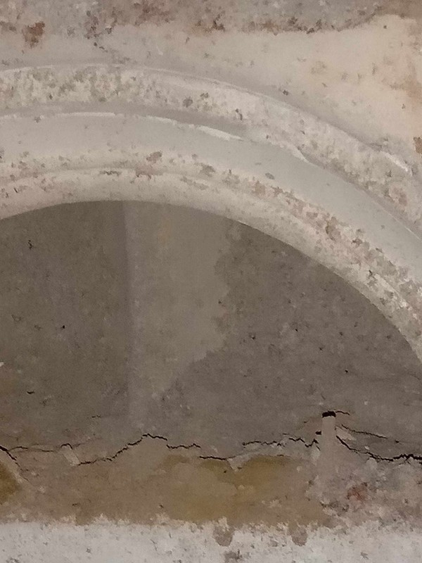

Popieram - górny zasyp jest najlepszą rzeczą w tym kotle. Kocioł naszym zdaniem jest bardzo dobry , ale ceramika jest o tyłek rozbić... tu musicie poprawić swoj wyrób - naprawdę nie mówię tego ze złości ale z tego powodu że co 2 lata musze albo docinać coś nowego z szamotu albo cudować z odlewaniem betonu, gdybym mógł u was kupić coś poprawionego (ceramikę) to chętnie to zrobię - serio ale nie to co jest teraz......
