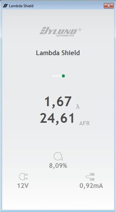

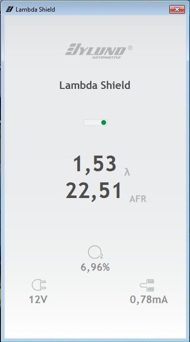

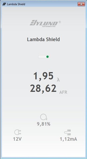

W tej chwili muszę jednak postawić pytanie, czy grzebanie w palniku to rzeczywiście pogorszenie parametrów, po pierwszych pomiarach i regelacjach na przerobionym palniku sytuacja wygląda tak: Przed regulacją: Po regelacji: -
