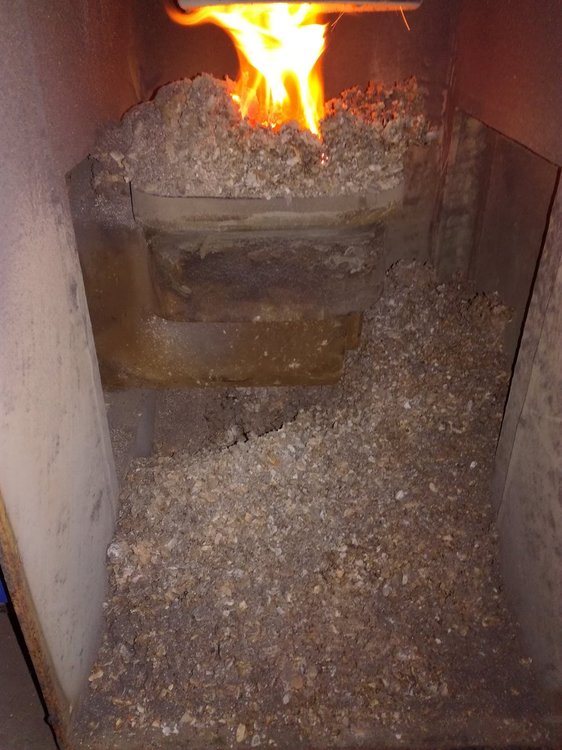

I znowu jeden problem nie rozwiazany a juz zaczyna się o czym innym. Jaki nadzór? Przecież w dalszym ciągu do zadanej dobić nie może a jak z takim bólem ta temperatura rośnie to ile on będzie w podtrzymaniu? minute a moze 2 a wiecna chwilę obecna szkoda sobie głowę tym zawracać. Jak to dobrze szło to po 40 minutach pracy powinien się odstawić a tam na palniku pełno towaru a temperatura jak krew z nosa idzie do góry.

Niech kolega kupi na próbę jakiegoś dobrego opału, nawet ze 2 worki, może jakiegoś bartexa silvera albo golda i zasypie to bedzie wiadomo czy wina opału czy szukać dalej ale patrząc zawartość popielnika to wyglada jak by ktoś kamienie z drogi pozbierał i tam wrzucił. Na palniku to juz calkiem galancje się pali a on nawet do 60 dojechać nie może a temp. na plusie. Dla porownania ja ma mniejszy palniczek bo malego batora i leci mi na niecałe 4kw a grzeje pewnie ze 150m2.

Patrząc na to co jest w popielniku to spalnie delikatnie mówiąc nie jest napewno prawidłowe, patrzac na temperature spalin to bym raczej powiedział ze grzejesz niebo na domem o ile czujnik dobrze pokazuję. Sprwadz szczelność korony, jak jest nie szczelna to zdejmij, wyczyść i przyklej, dopiero wtedy bedzie można wprowadzać jakiś zmiany na palniku.

Podczas pracy palnika zapal kawałek papieru i podstaw pod rant korony, jak płomień będzie szarpany przez powietrze to wszystko jasne. A z fotek które wstawiłeś to widać że masz bardzo mocny płomień, jak dmuchawa tam siedzi? Ale po kolej najpierw test szczelności.

Niech kolega gasi i korone uszczelnia, bo teraz to żadne kombinacje sensu nie mają.

Osiollekk a po tym uszczelnieniu sylikonem to sprawdzałeś czy otwory sa drożne? U mnie po zainstalowaniu kotła i odpaleniu wyglądało podobnie jak u Ciebie na palniku i też niby było uszczelnione tylko że przy okazji uszczelniania korony panowie uszczelnili jeszcze połowe otworów nadmuchowych.
