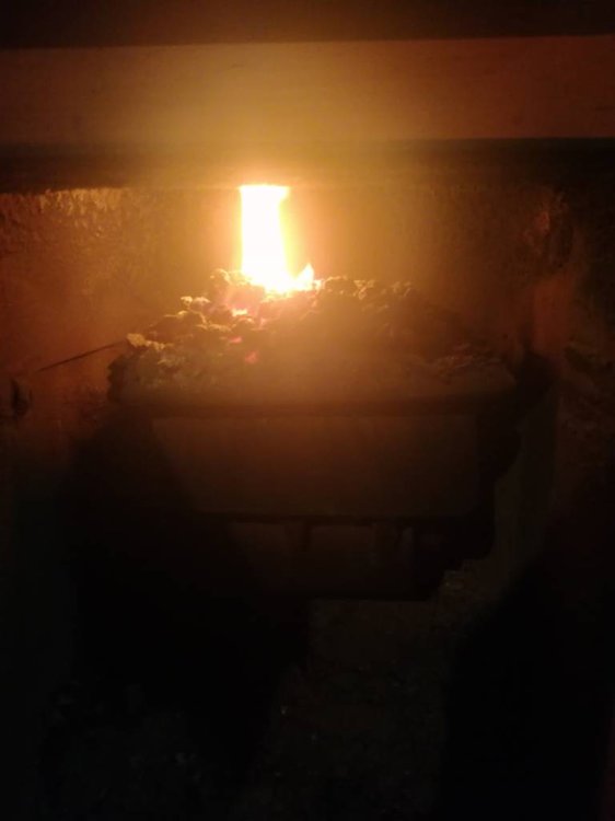

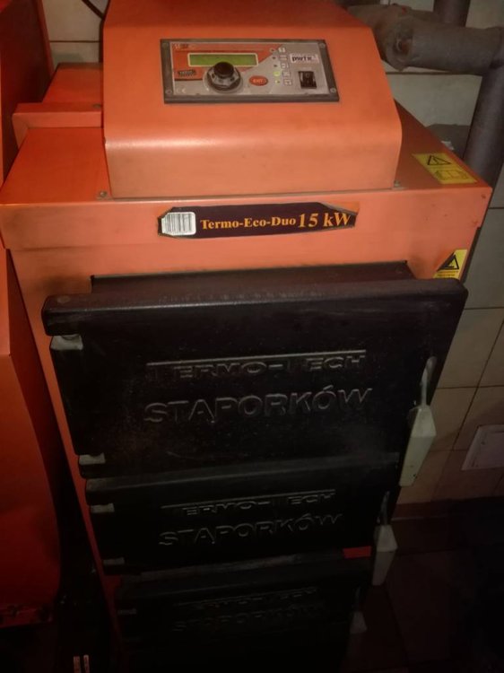

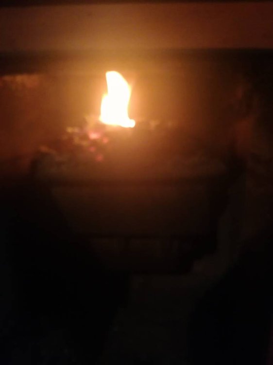

Witam, moja sąsiadka posiada taki piec ze stąporkowa. Prosze o pomoc w ustawieniach. Jak widac piec przesypuje, podejrzewam zatkane kanaliki dolotowe retorty. Zamierzam je w sobote przeczyscic choc poki co nie wiem jak. Bo u mnie przy Sas multi pod retortą jest dekiel odkrecany a tu jest inna konstrukcja.
Obecnie miala ustawiawienia takie
Podawanie 10sec
Przerwa 50sec
Siła nadmuchu 4/10
Zmienilismy na
Podawanie 7s
Przerwa 40s
Siła nadmuchu 5/10
Temp zadana to 56*C, chcialem zwiekszyc na 60 ale jest
Bardzo maly odbior ciepla,chyba cwu i trzy kaloryfery. Dom ocieplony i nie duży. Nie ma zadnych zaworów 3 droznych ani zaworow na kaloryferach.
Wegiel skarbek.
Wszelkie sugestie mile widziane. W sobote bede próbował zmian bo jestem umowiony aby jej pomóc. d623aa3f9ee343c790337c1a3b561140.jpg&key=00a8a73a86ec908eac12870b02e035f09f7df95a5da26768dd8c08ad0debdddd0b6a9a5344b9fbb01af9567b138c75d9.jpg&key=1c7f34a435787ee7da1d9a45ecc1ba4e4cd796617dac0fd56689cdf4e3c21ec66ab2a4a6691782f77bcffbf35126b679.jpg&key=bb8c17b76c92e28ebf4041f023a912230917c6608154438bb549cad1b8e2e3a840035a93ff7cc0eab5e347131a38da79.jpg&key=9fcdd74ab419b9c8c6a532bad0cd94246f24a26697d64b1476bd303f5c54c97e

To jest palnik Ekoenergia 15-25? Bo jak tak to masakra kto taki kocioł tam wstawił, musisz wygasić i zdjąć koronę żeby wyczyścić całą komorę nadmuchową z syfu. Jak korona nie przyklejona to pójdzie łatwo a jak przyklejona to będziesz musiał ja oderwać, młotek i kawałek drewna da radę tylko z wyczuciem żebyś do sklepu po nową nie musiał lecieć :). Jak już wyczyścisz to musisz ją ponownie wkleić na sylikon wysokotemperaturowy, jak upewnisz się co do modelu palnika to sprawdź na necie gdzie trzeba posmarować, to jest bardzo ważne nawet jak nie była przyklejona to trzeba to zrobić. Po tym zabiegu będziesz musiał wprowadzić korekty ustawień.
Pisałeś że odbiór ciepła jest malutki to ja by zszedł z mocą jak najniżej. Dał bym podawanie 5s i przerwa 50s i wiatr 4/10, i obserwacja. Jak będzie bez problemu dochodził do zadanej to dalej bym wydłużał przerwę i schodził z wiatrem aby tylko kopiec utrzymać i żeby nie kopciło.
Jak to ogarniesz to możesz zapodać fotki jak to wygląda. I możesz wspomnieć sąsiadce o zamontowaniu chociaż głowic na grzejniki to będzie mogła jakoś kontrolować temperaturę w pomieszczeniach i będzie można podbić temperaturę na kotle, dalej jest jeszcze sprawa temperatury ochrony powrotu, jak jest jej wartość? Czy jest jakoś chroniony? Kwestia jak bardzo chcesz się zagłębiać w temat, bo temat może być ciężki a ty przez kociołek sąsiadki zaczniesz pomieszkiwać u niej w kotłowni:)
